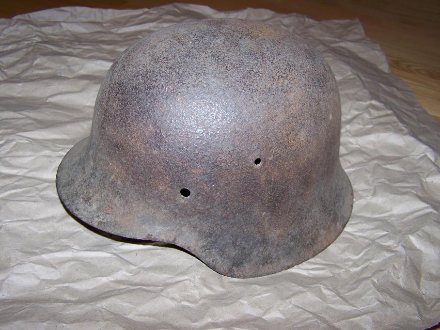

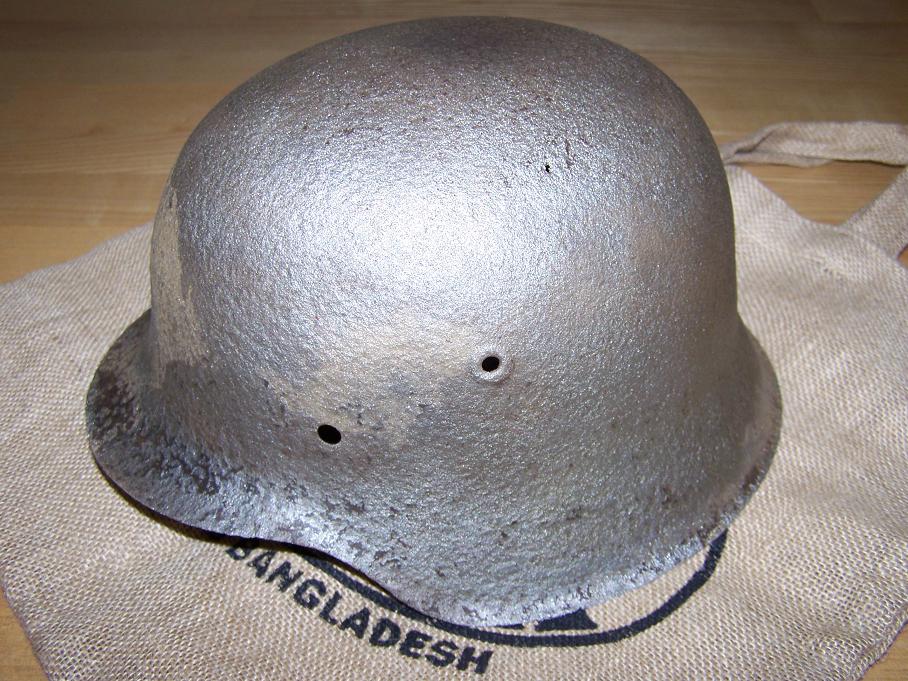

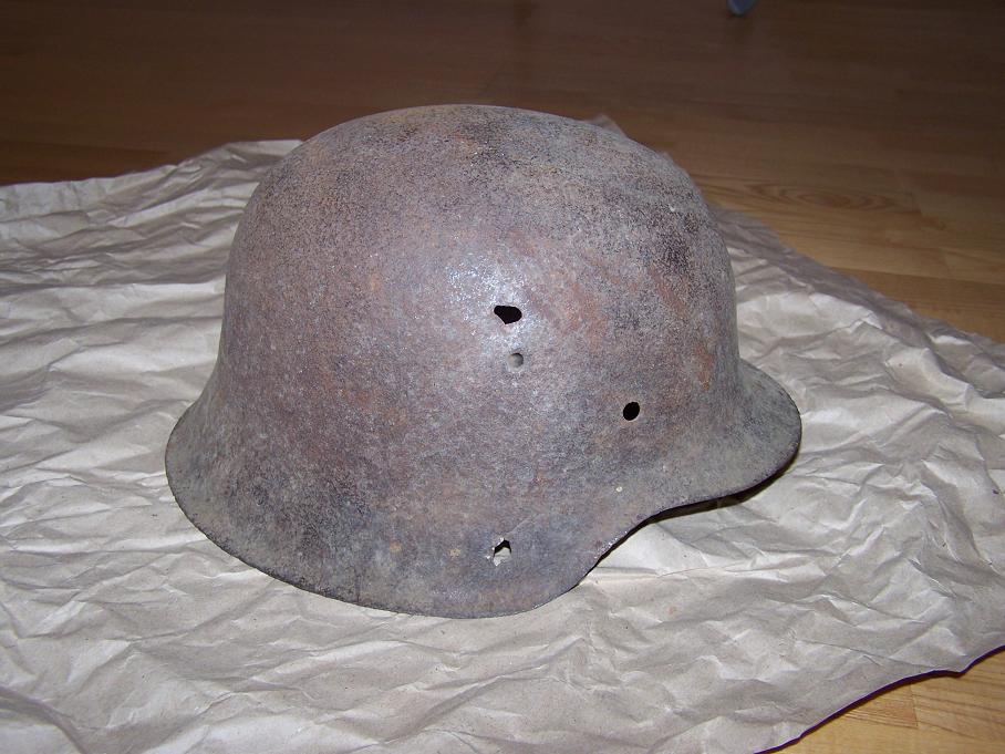

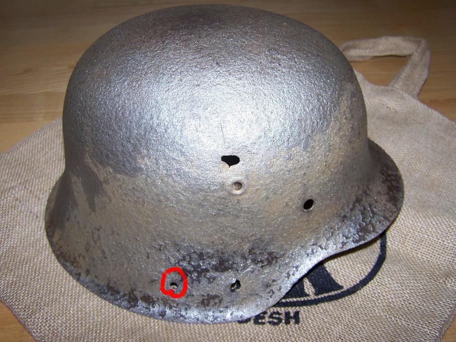

    Начитался в разделе, решил сделать, сейчас всё находится в стадии чистки, возник вопрос по помеченному отверстию, оно функциональное-крепёжное или его позже злодеи на гвоздь вешали

    На что его вешали уже не узнать, но быть его там не должно.

    Просто у видел такое http://www.stahlhelmjaeger.de/m42.html и подумалось что могло чего крепиться или цепляться, хотя сам конкретно похожего тоже не встречал, решил переспросить прежде чем заварить навсегда:)

    вари не ошибешься:D
  7. Eagle-owl
    Eagle-owl Feldwebel
    999
    Москаль клятий...
    Полуавтоматом на медной пластине. Легко заваришь..

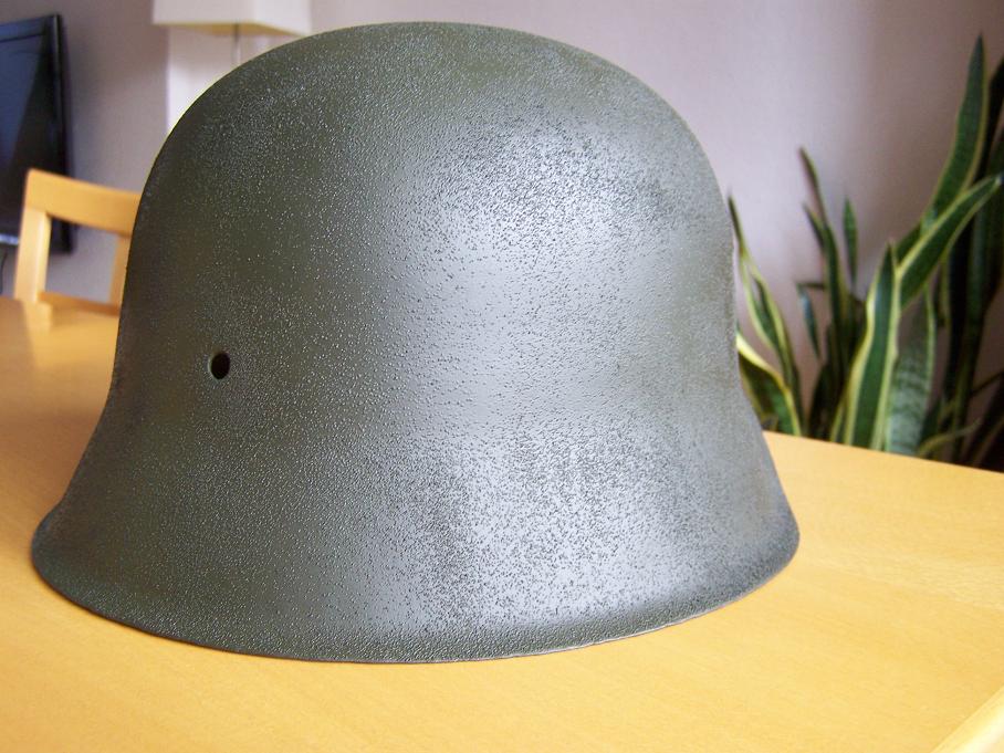

    Вот такой 42-ой ,короче сильно не кройте, решил делать с песочком, получилось примерно так, думаю на страйк таскать нормуль. Вопрос один, что по цвету скажите?

    Вроде нормально а внутрянка как? Подшлемник?

    Выглядит очень натурно.

    Чистил лимонкой, тогда под рукой ничего больше небыло, варил полуавтоматом как советовали, благо на работе есть, а вот со шпаклёвками поэкспериментировал малость, пробовал однокомпанентную в аэрозольном балоне, штука классная но дорогая, работать с ней удобно, особено если выводить немного.
    А внутрянки пока нет, но тут я мудрить не буду, возьму готовое.

    На мой взгляд бравенько получилось ...особенно для страйка - в ентом деле главное с песочком не переборщить, особенно если касон в будущем будет подвергаться механическим воздействиям - если перебор (песка) краска может плохо держаться на основе.

    Подгулявшая, пила на вальце просматривается, так что "складской окрас" роли не играет (хоть с песком, хоть с чем еще). На страйк пойдет, хотя некошерно в целом.

    На мой взгляд, работа хорошая.:) И “пила” на вальце, не критична. Если шлем чуть застарить, то практически её видно не будет. Вот цвет, мне не нравится. Я ещё применяю во время покраски цемент. Поверхность шлема, становится как мелкая наждачка. Но в общем, не дурно.:)

    Мне нравится, по цвету судить не буду, цветопередача ни к черту. По фото не поймешь. С ув.

    Во общем неплохо вышло!Чтоб понять цвет, сделайте фото при дневном освещении, желательно на улице.
