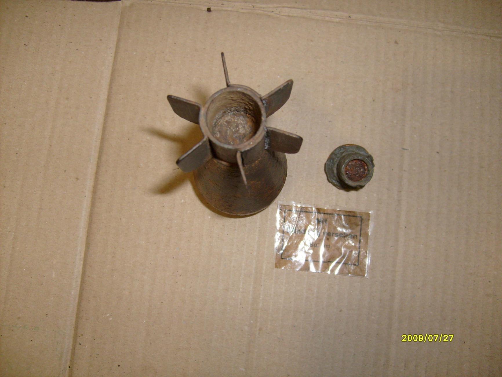

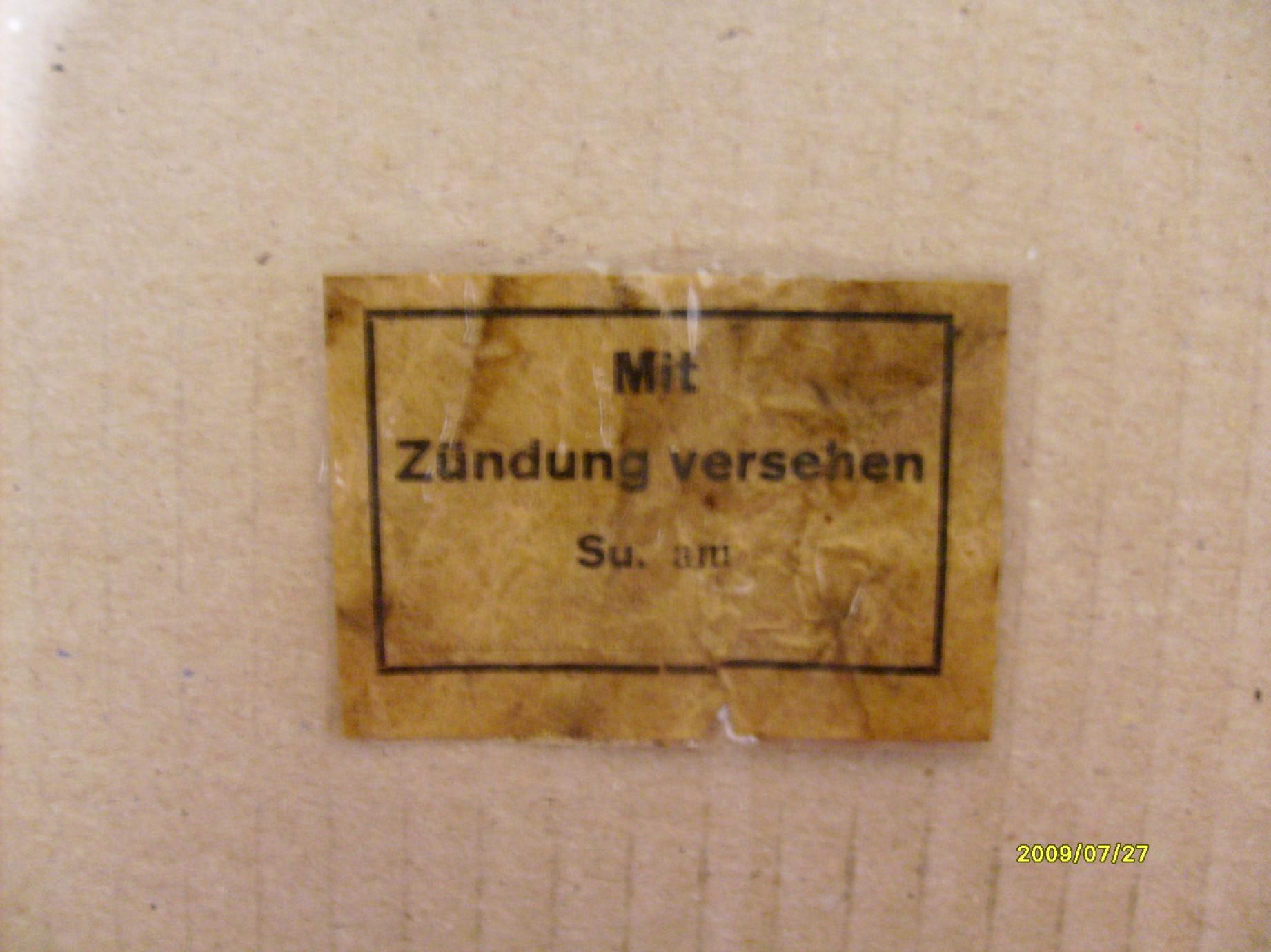

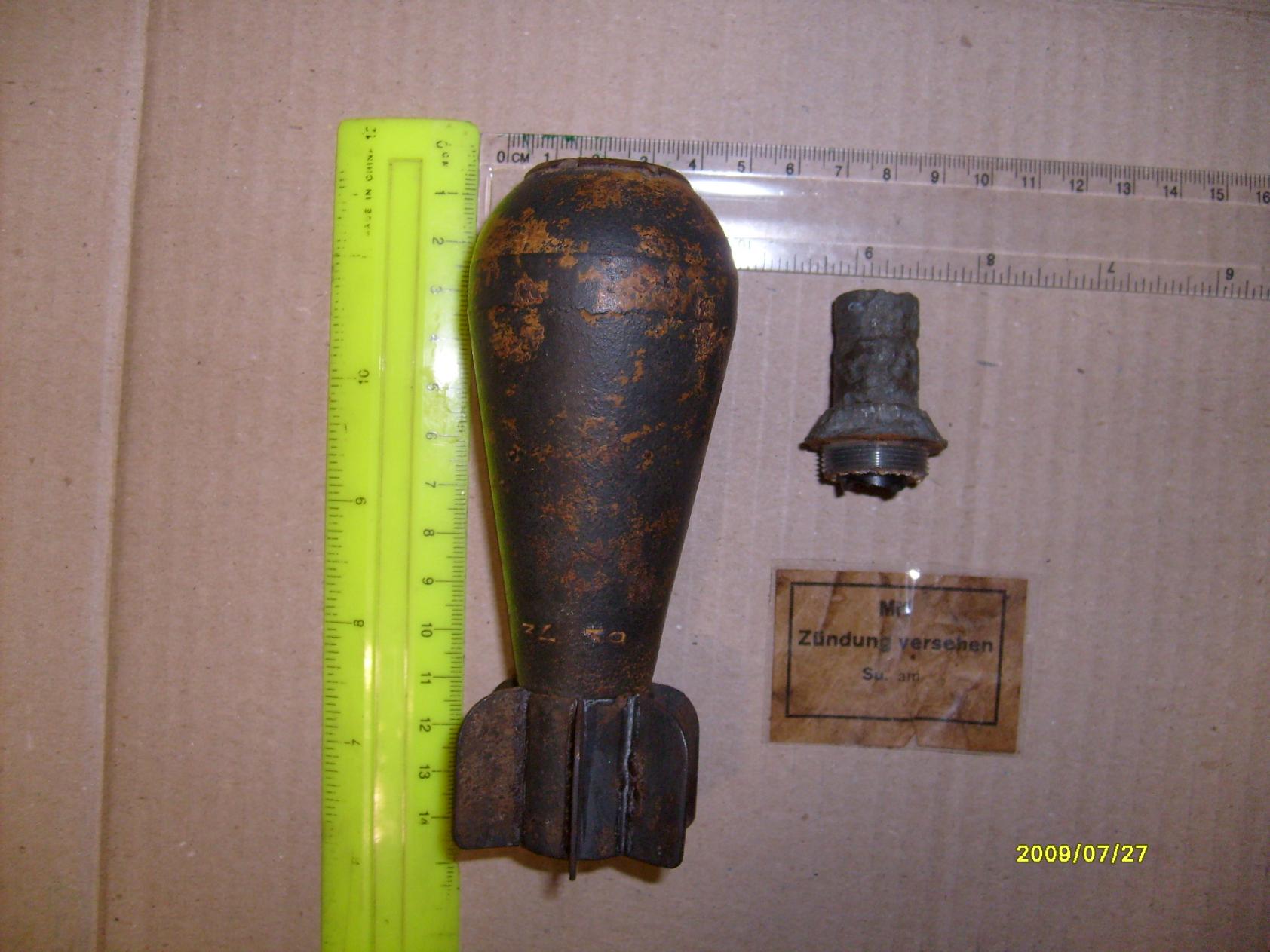

    Может кто в курсе.Попалась такая железяка сперва думали минометка и вопрос возник из за размера а потом досмотрели что нет дырок на хвосте для вышибного заряда.Когда выкрутили взрывак под ним была бумажка свернутая вчетверо может кто силен в немецком?
    Зараннее спасибо.

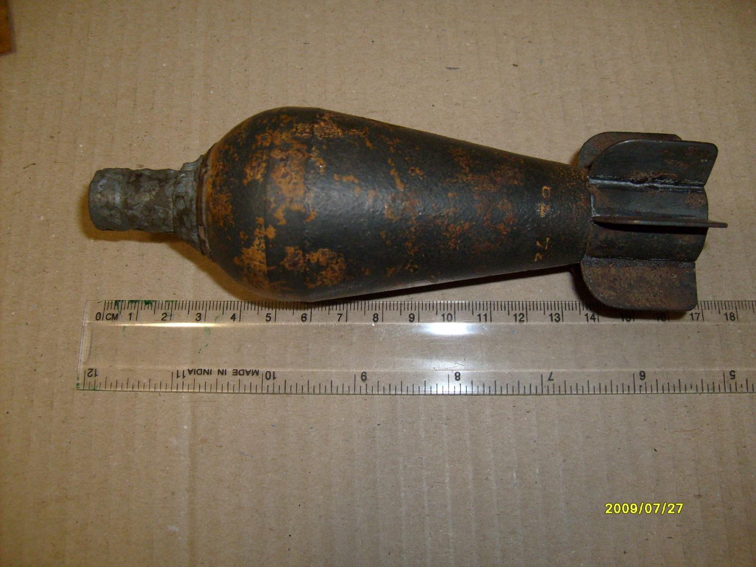

    SD-1frz. Исходник - корпус 50-мм француской летучки к миномету обр.1935. Головной взрыватель - A.Z.73B(2).

    А как же она вылетала из ствола???И надпись на бумажке на немецком если не ошибаюсь.

    что-то типа касетных бомб сие было
    SD-1 это башой контейнер в котором находлись сии вещи , сбрасывлаи он открывалси ии вся радость сыпалась зольдатам на голову.

    Немного не так.... SD-1 - серия кассетных немецких авиабомб, включавшая в себя 2 типа: собственно SD-1 с корпусом из 50-мм минометной мины обр.1936 (5сm Wgr.36) и SD-1frz из корпуса 50-мм француской летучки к миномету обр.1935.
    Головной взрыватель у серии - A.Z.73 в различнах модификациях.
    Применялись штатные контейнеры:AB 500-1, AB 250-2, AB 70-D1.

    mit - предлог дательного падежа
    Zündung - запал
    versehen -снабдить
    типа снарядить запалом

    и всё таки SD-1frz. SD-1 другое несколько и телом и хвостом......картинко по ссылке подписано коряво, вводит в заблуждение.

    Конечно ФРЗ. Немец - другой. Обычный такой ФРЗ, с красной пластиковой шайбой и цинкового сплава взрывателем...
