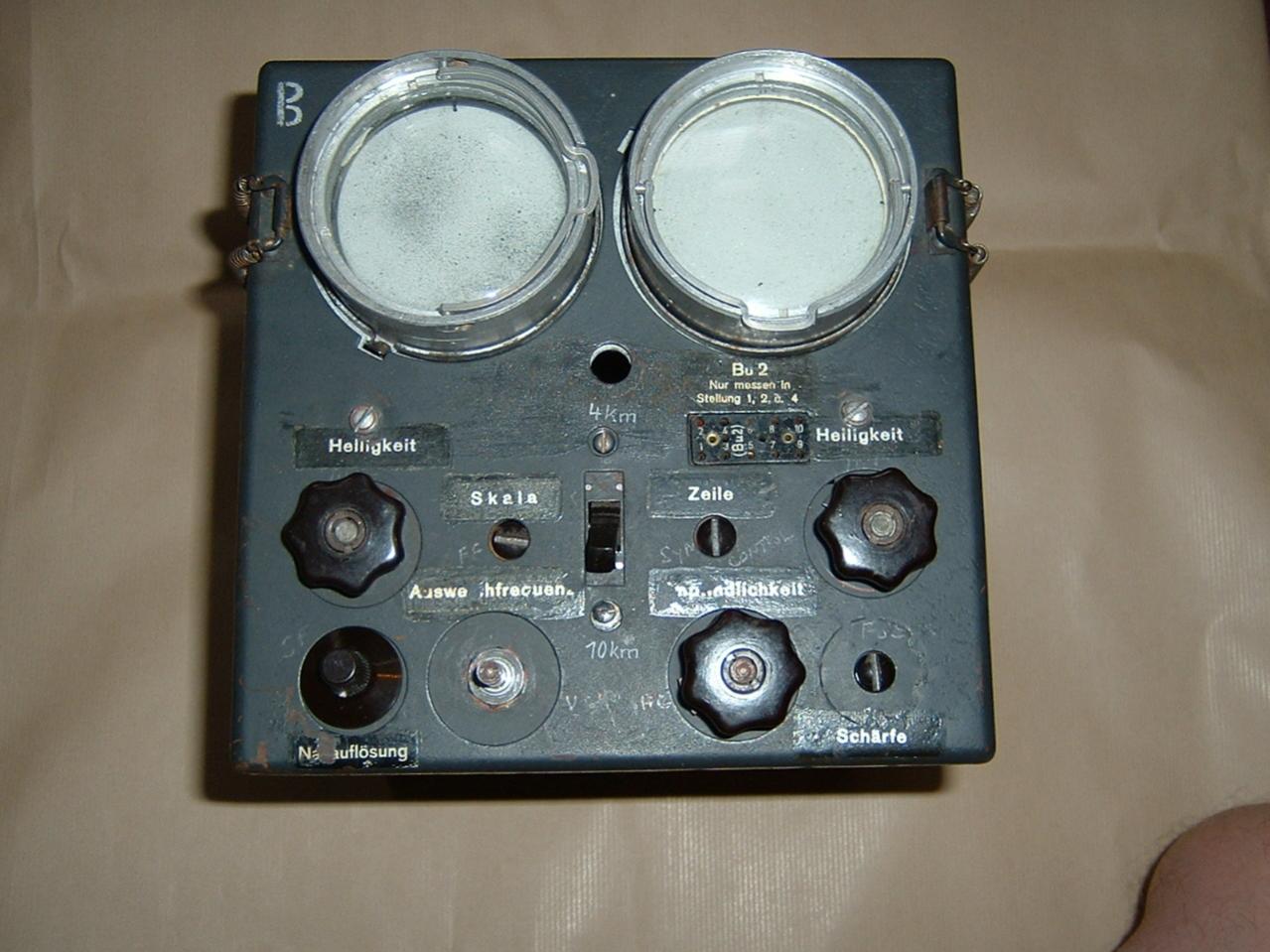

    Вот в тему о прицелах и визирах - SG220 (SichtGerät 220) - Экраны бортовой РЛС Lichtenstein SN-2

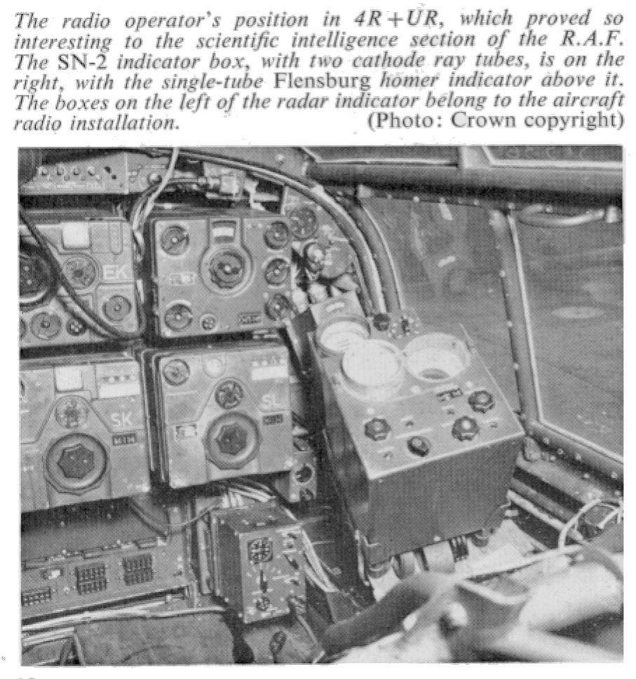

    Это пост радиста на Bf-110G-4, центр управления, так скажем РЛС "Лихтенштейн" FuG 220. Радио, которое расположено правее - это станция FuG 16Z, для связи с землёй и другими самолётами...
    Второе фото - панель РЛС детально.

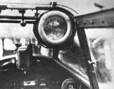

    Третье фото - пост радиста с той-же панелью FuG-220, перевожу: "Пост радиооператора машины 4R +UR, которым очень заинтересовался технический отдел разведки RAF. Индикаторная панель радара SN-2 с двумя электронно-лучевыми экранами находится справа. Над панелью находится экран приводной радиостанции Flensburg. Блоки слева от радара являются частью общей радиосистемы самолёта."
    Даю примечание: FuG-227 Flensburg - система фирмы Сименс для обнаружения испульсов британских радаров "Моника". Радар для захвата радара, грубо говоря:)

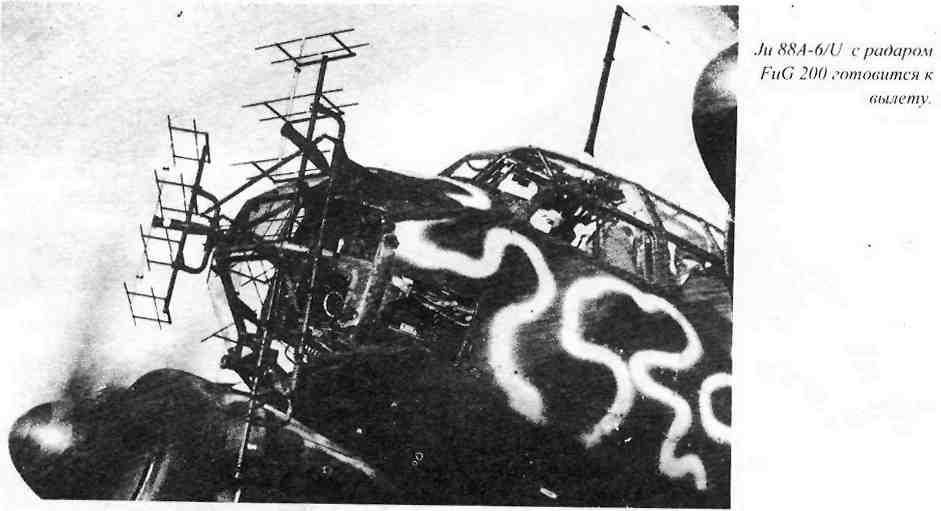

    Думаю начать рассказывать надо сначала.

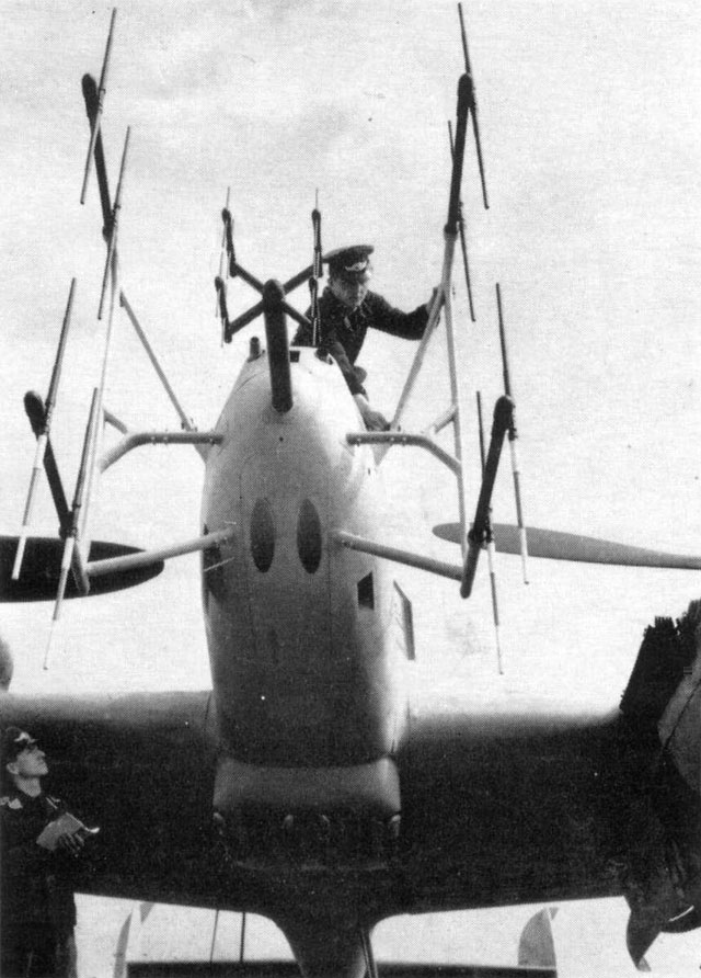

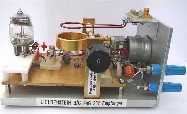

    И так, FuG 202 Lichtenstein B/C – первая версия бортового радара этой знаменитой серии, впервые использована в 1942 году. Длина волны 75 см (490 Мгц, т.е. на ультравысоких частотах или UHF) и требовала установки довольно больших антенн. Система состояла из четырех квадрантов и соответственно имела четыре рефлектора, за что и получила у летчиков прозвище "Матрас". Дальность действия составляла около 4 километров, с точностью +/- 100 метров и ошибкой угла в 2,5 градуса.
    К 1943 году появилась новая улучшенная версия радара под названием FuG 212 Lichtenstein C-1, имевшая больший угол захвата, но по прежнему работавший на UHF-частотах в диапазоне 420-480 Мгц. Союзники получили один экземпляр системы B/C вместе с Ju-88 R-1, "ошибочно" приземлившегося на их аэродром в апреле 1943 года.
    В конце 1943 года люфтваффе получит новую систему под названием FuG 220 Lichtenstein SN-2, работавшую в ультракоротковолновом диапазоне на чистоте 90 Мгц. Система стала менее уязвима от средств РЭБ. Визуально система очень сильно видоизменилась, за что получила прозвище "Оленьи рога". Система успешно использовалась и модернизировалась до весны 1944 года.
    Но 13 июля 1944 года союзникам опять повезло, к ним приземлился по ошибке Ju-88 G-1 (бортовой номер 4R+UR) из 7./NJG 2, который сел на аэродром RAF Вудбридж (графство Эссекс) – где в придачу к FuG 220 и FuG 227 - они получили систему IFF или "свой чужой".
    Концом знаменитой серии стали в конце 1944 стал FuG 228 Lichtenstein SN-3, который успешно применялся до конца войны. И FuG 240 Berlin работавший в 9-см диапазоне, но так и не получивший массового применения.
    1. FuG 350 и FuG 227 на Bf-110 G-4
    2. FuG 202 B/C на Ju-88
    3. FuG 202 и FuG 217 на Ju-88 C-6
    4. FuG 202 на Bf-110 F-4A
    5. FuG 202 и FuG 220 на Bf-110 G-4

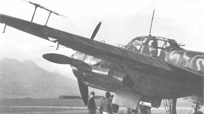

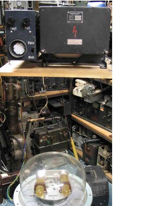

    Контрольная панель FuG 350 "Naxos" Z, фирмы "Телефункен". Станция использовалась для обнаружения импульсов британской системы навигации и слепого бомбометания H2S.
    Приём сигналов на частоте 2500-2700 мГц. Дальность - 50 километров. Вращающаяся антенна располагалась в обтекателе на фюзеляже.
    На первом фото девайс расположен в кабине Bf-110. За прибором видна лента с патронами для пулемёта радиста.
    На втором фото можно видеть, как радиосистема перехватчика выглядела "в целом": в кабине Bf-110G-4 в ряд расположены уже упомянутая выше панель FuG 220 "Lichtenstein", рядом - "спарка" FuG 16 и FuG 10 - на многих машинах использовались в сочетании друг с другом. FuG-16 для связи с землёй и "волной истребителей Рейха" - Reichsjagerwelle, а FuG 10 - это та самая обыкновенная проволока, натянутая между килем и фюзеляжем:) - обычная длинно-и коротковолновая радиостанция.

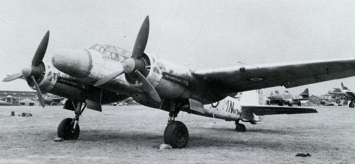

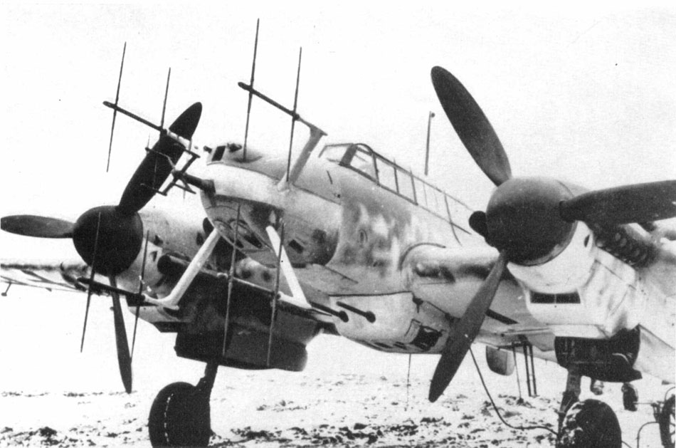

    1. Ju-88 Генриха Шмитта с FuG 202.
    3. Fug10 на Ju-88.
    3-5. у 110-х на фото SN-2 и Fug.212 (в центре)
    4. инфракрасный прицел на bf-110

    Я не разберу - кажется на фото Nn 3 и 5 - комбинированная РЛС FuG 218 "Neptun" V\R для двухмоторных истребителей? Или Лихтенштейн SN-2b плюс Лихтенштейн 212 C-1 Weitwinkel (для сопровождения цели)?
    Опоздал. Был неправ:confused:

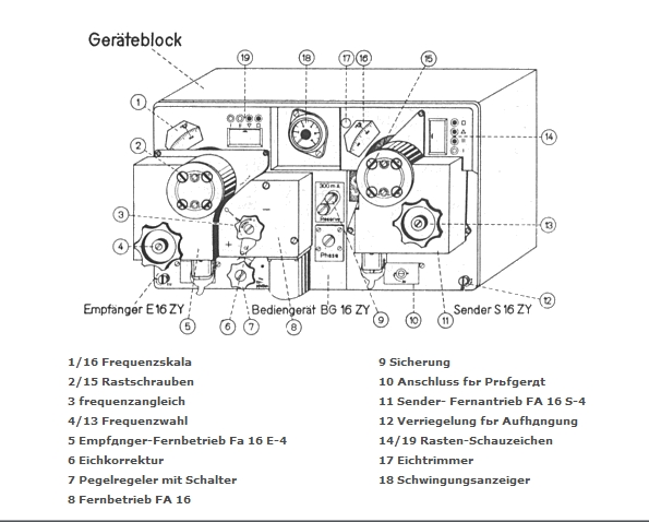

    Re: Техническое оснащение самолётов Люфтваффе

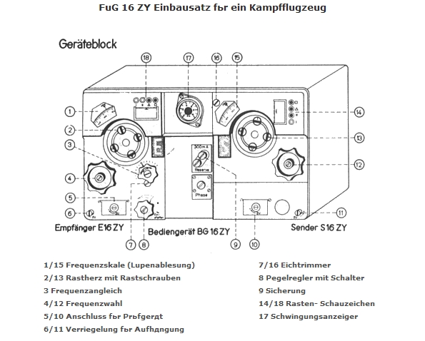

    1) FuG III на ju-52.
    2) Ju-88
    3) FuG 16Z
    4) FuG 16 ZY для Jagdflugzeug
    5) FuG 16 ZY для Kampfflugzeug

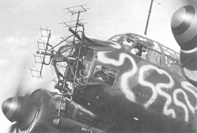

    Чорний Вігвам
    1. Это FuG-212 Lichtenstein C-1, июнь-ноябрь 1943 года
    Вот она ещё на Ju-88C
    2. Вот что я хотел выложить - экспериментальная РЛС FuG-202 Lichtenstein BC/S - с дополнительными антеннами на крыльях;)

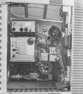

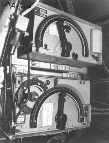

    Старенькая станция, вот решил найти ещё фото:
    1) - FuG III в Ju-52
    2) - место расположения FuG VIII в фюзеляже Bf-109
    источник - http://www.luftarchiv.de/

    Третье фото - Ju-88G-6, и колпак "Naxos" хорошо виден сверху его кабины...
    Четвёртое - Система FuG-350 Naxos "во плоти":)
    Пятое фото - сама антенна, "то, что под колпаком". Антенна, кстати - вращающаяся.
