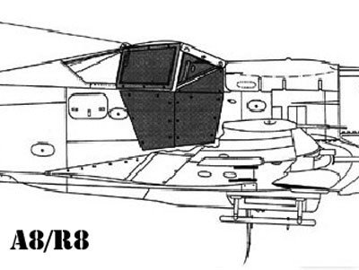

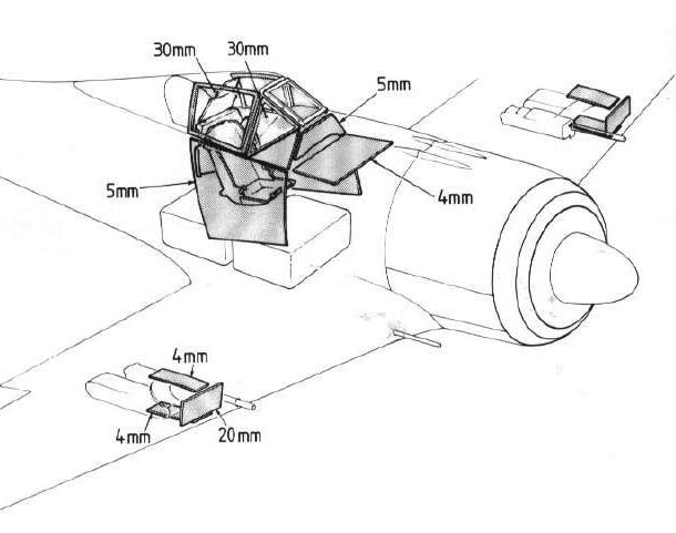

    Вот бронирование Fw-190 A8/R8 в разных примерах.
    На первом и втором рисунке визуально видно отличия версии R8 от других - это бронелист на борту защищающий кабину + бронирование фонаря кабины + MK 108.
    На третьем рисунке прекрасно видно внешнюю и внутреннею защиту версии R8.

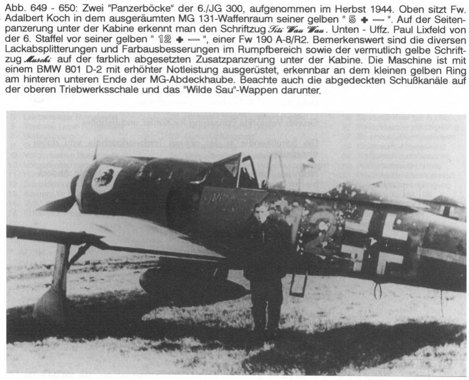

    Вот три примера знаменитой JG 300 и её Fw-190 A8/R8, где на фото прекрасно видно листы бортовой брони, но снятое боковое бронеостекление фонаря кабины.
    На последнем фото хорошо видно слегка выступающий лист брони.

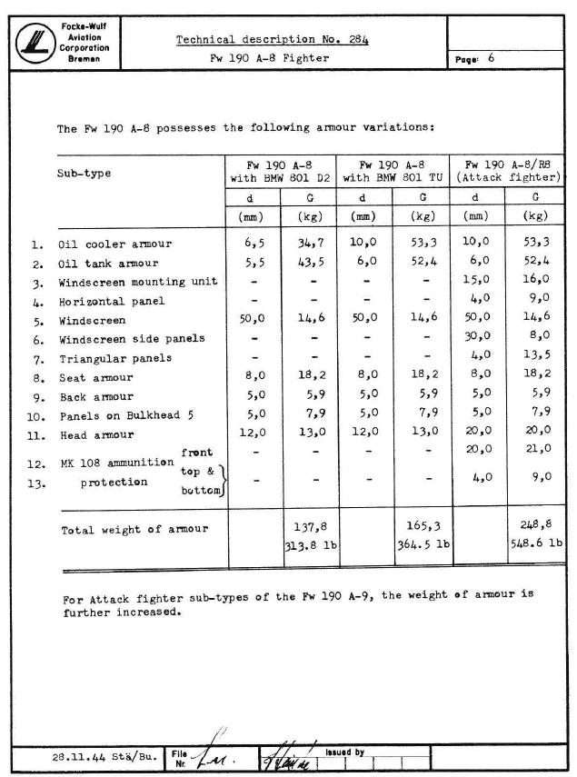

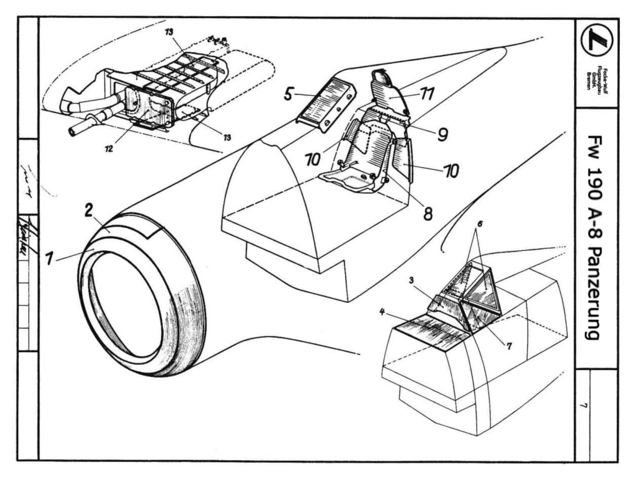

    Вот лист документа D.(Luft) T.2190 A-8 по бронированию Fw-190 A-8.
    Где:
    1. Носовое кольцо капота закрывающее кольцевидный масленый радиатор, толщина брони - 10 мм.
    2. Носовое кольцо капота закрывающее масляный бак, толщина брони - 6 мм.
    3. Вертикальное бронирование передней панели кабины, толщина брони - 15 мм (состоящих из трех листов по 5 мм).
    4. Горизонтальное бронирование передней панели кабины, толщина брони - 4 мм.
    5. Дополнительное лобовое бронестекло, толщина брони - 50 мм.
    6. Дополнительные бронестекла козырька кабины, толщина брони - 30 мм.
    7. Треугольный броне лист передней панели кабины, толщина брони - 4 мм.
    8. Бронированная спинка кресла, толщина брони - 8 мм.
    9. Вертикальное бронирование задней части кабины, толщина брони - 5 мм.
    10. Дополнительное вертикальное бронирование задней части кабины, толщина брони - 5 мм.
    11. Бронеспинка кресла пилота, толщина брони - 20 мм.
    12. Фронтальный лист защиты боекомплекта, толщина брони - 20 мм.
    13. Верхний и боковой лист защиты боекомплекта, толщина брони - 4 мм.
    На чертеже не указаны:
    1. Дополнительные боковые броне листы кабины - 5 мм.
    2. Дополнительные боковые бронестекла кабины "Торакс" - 30 мм, которые попросту снимались или не устанавливались во время эксплуатации машины. :)

    Большое спасибо за схемы.

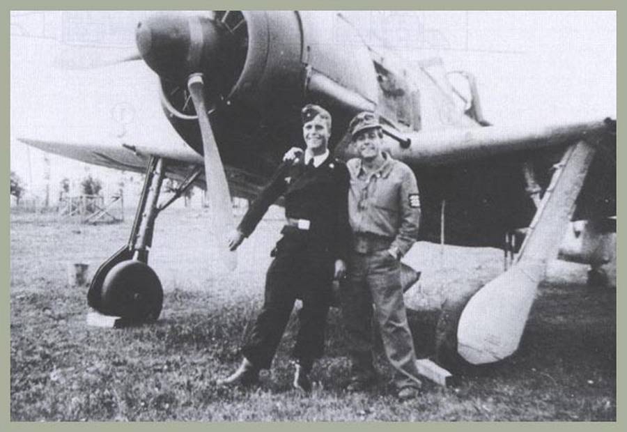

    На фотках хорошо видно расположение бронирования как на фезюляже, так и на фонаре Fw-190 A8/R8. Причем на фотографиях, как я понял, разные по форме и размерам бронестекла.

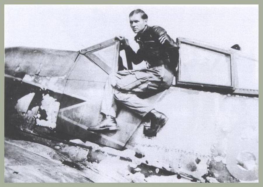

  8. Adolf Mebius
    Adolf Mebius Flieger
    5.543
    Deutschland, Böblingen
    Re: Fw-190 Sturmjager или Sturmbock
    Первое фото не помню откуда, но вроде А-8/R-8, а вот второе это фото господина Willi Maximowitz в кабине своего Fw-190 A-6 "Белая 10", после боя 23 марта 1944 года. :)

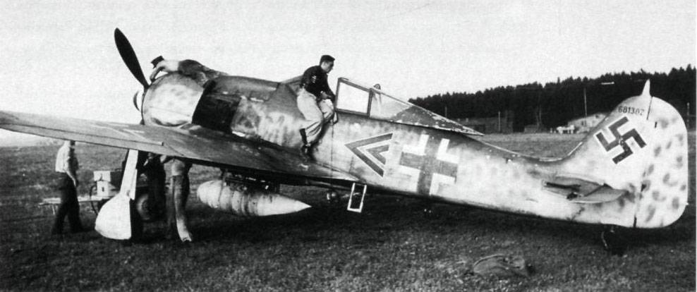

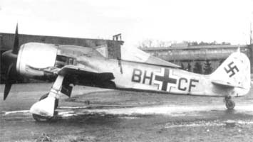

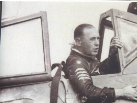

    1. Focke Wulf 190A8/R2 Oberfeldwebel Willi Unger. Видно бронестекло, и кусок броне плиты.
    2. Fw-190A-8/R8, W.Nr. 681 382 Hauptmann Wilhelm Moritz, Командир группы IV.(Sturm)/JG3 видно боковое бронестекло.
    3. Ну и сам Wilhelm Moritz.
    4. Focke Wulf 190 A8/R2 из 12./JG3 пилотируемый Feldwebel Gerhard Leipholz, Май 1944г., аєродром Мемминген.Отчетлево видно бронестекла и броенплиты.
    5. Focke Wulf 190 A8/R2 из 12./JG3 пилотируемый Feldwebel Otfried Baisch на фото справа,1944г. На фото хорошо видно носовое кольцо капота закрывающее кольцевидный масленый радиатор и кольцо капота закрывающее масляный бак.
  12. Seehund
    Seehund Obergefreiter
    56
    Таврійський Степ

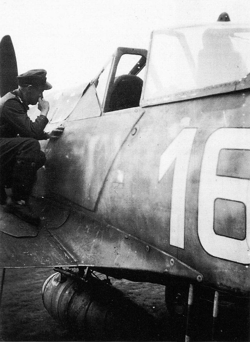

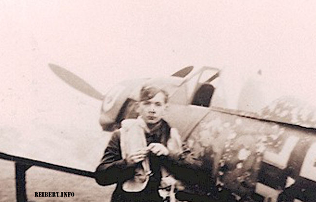

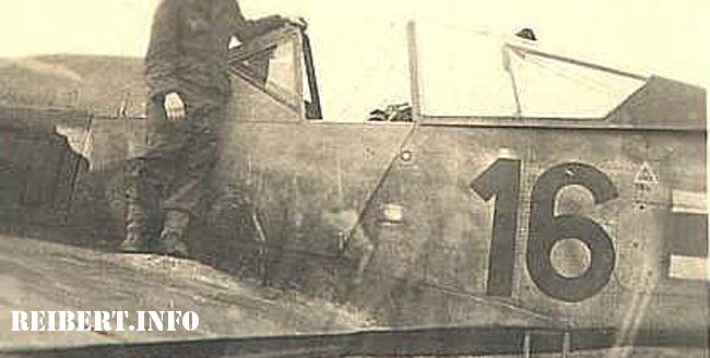

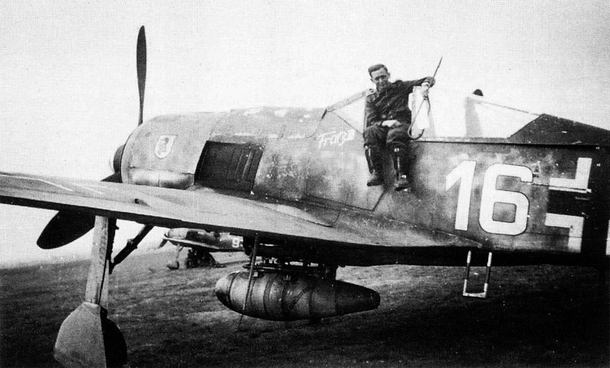

    Focke Wulf 190-A8/R2 5./JG4 "Белая16 " Пилот Oberfahnrich Franz Schaar 27 сентября 1944г. На обоих фото видно боковую бронеплиту.

    Если есть боковой бронелист - это уже модификация A8/R8, а не A8/R2. Так как бортовые бронелисты не входили в комплект R2.
    Вот тут незнаю, нужны другие фото - чтобы быть уверенным на 100%.
    Тоже самое версия R8.
    А вот бронированные детали носа капота могли стоять и на R2, R7 и R8.
    Тоже самое стандартная ошибка, это R8. :)
    Чуть позже расскажу, что именно из брони стояло на разных версиях. На моём чертеже выше приведены разные варианты брони устанавливаемые на Fw-190 A-8, что-то было стандартным, а что-то нет. Освобожусь отвечу.

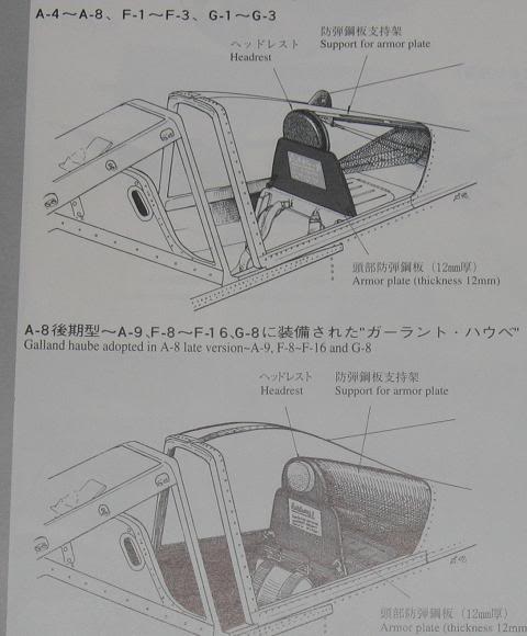

    2) Вот диаграмма, которая показывает различие между двумя типами балдахинов на Fw-190A-8/R8.
    3)реальный Fw-190A-8/R8.которая ясно показывает последующий балдахин стиля.

    А что такое "балдахин"?:smile_5::eek: Может просто бронезагаловник?;)
    1. Это Fw-190 A-5/U-9
    3. Машина версии "F". :)
    Давайте не будем писать в теме не разбираясь в вопросе. :)

    Симпатичная фотография, на которой запечатлены Вилли Максимовитц и Герхард Вивро.

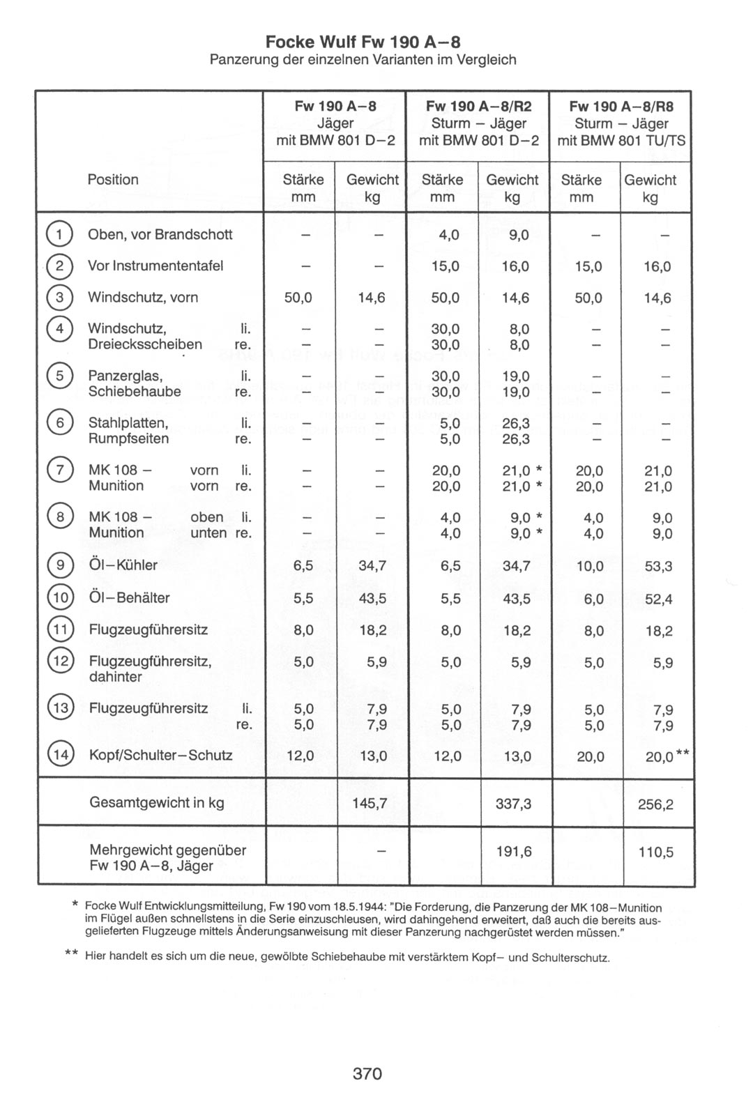

    Для начала стоит уяснить что комплекты с литера R то есть Rüstsätze - или полевые конверсионные наборы, с одинаковым цифровым обозначением для разных версий 190-го несли в себе различного рода усовершенствования.
    Но однозначно, что рустзатс наборы предназначались в первую очередь для использования в полевых ремонтных мастерских, хотя машины с литерой R сходили и с заводских стапелей.
    Спецификация OKL на полевой набор R8 появилась в октябре 1944 года, до этого все машины с пушками MK 108 называли R2.
    Современные авторы нередко, подписывая фото в своих изданиях, ставя R2 название к определенной машине, всего лишь хотят показать наличие пушек.
    В частности это можно увидеть здесь:
    в некоторых источниках говорится, что это машина R8.
    Многие ошибочно полагают (основываясь на английском переводе таблицы бронирования различных полевых версий), что броня R8 и R2 различаются по весу в плане усиления брони в районе маслорадиатора и маслобака.
    Теперь посмотрим сюда:
    и сюда:
    3.jpg и ищем различия, которые кончено есть!
    Дело в том, что бронирование мотора и навесного было неизменным для всех версий, так как мотор вместе с капотами и бронекольцами поставлялся в готовом виде на сборочные предприятие WF и никаких директив по усилению бронирования ни на предприятия БМВ, ни к Фокке-Вульфу не поступало. И если мы возьмем данные о бронезащите ранних машин, то вес бронеколец не изменяется.
    Кто нибудь видел 2190 спицификацию именно по броне на R2? Я нет.
    Но в L.Dv.T.2190 A-7/R2 und A-8/R2 про броню почему то ничего не говорится.
    План, переданный OKL на фирму Фокке-Вульф 20.10.1944 года гласил, что ежемесячно необходимо выпускать до 150 штурмовых машин, план бронирования утвержден, за основы надо взять R2, новые модификации будут называться А-8/R-8 и A9/R-8. Исключить из употребления наименование R-7.
    Бронирование машин версии R8, остается такое же как на R2, но дополнительно на лобовом стекле (написано дословно на "броня защиты от ветра") 15мм, боковые треугольные стекла - 30 мм.
    Согласно приказа OKL для переделки в штурмовую версию изымаются машины серии А с мотором БМВ 801.
    Таким образом, говорить о R8 мы может только по отношению к машинам, выпущенным после этой даты.
    Стоит также обратить внимание на то что установка пушки MK 108 потребовала ряд технических изменений технологических крышек, а также системы гильзовыброса.
    На версии R8 некторые пилоты снимали данное вооружение и ставили пулеметы, но так как вырез под 108-ю был существенно шире, то оставались крышки увеличенного размера.
    Но и здесь тоже не все так гладко, по отношению к машинам А6 наличие вооружения можно определить так же по верхним выштамповкам на консолях под патронную ленту МК108, если она есть - значит есть возможность поставить пушку, но не факт, что пушка уставлена.
    Необходимо также отметить что наличие или отсутствие бронированной защиты по бокам фонаря или "шор" никак не влияет на показатель той или иной версии.
    Боковые 30-мм бронестёкла «Thorax», на сдвижной части фонаря, которые пилоты называли «глазами», «шорами», не редко снимались, из-за плохой видимости (обзора). Обзор ухудшался с набором высоты- между стёклами нарастал лёд, замутняя вид. Причём например, на машине, ещё А-6 Вилли Максимовитца эта броня есть, она его даже спасла (есть фото его машины с пулевыми отметинами, в 1-м штурмштаффеле ), а на «Восьмёрке», он без «шор» летал.
    Вообще, только в 1-м штурмштаффеле, где летали на А-6, они стояли на всех машинах без исключения, потом по желанию пилота. Боковые бронестёкла, не относятся к отличительным признакам той или иной версии.

    A-8/R2 - стандартный А-8 у которого внешние MG151 заменены на Mk108.
    А-8/R7 - стандартный А-8 на который навешана броня, внешние пушки остались MG151.
    A-8/R8 - это А-8 + внешние пушки Mk108 + броня, как на R7.
    Во всех вариантах пулеметы MG131 могли сниматься по усмотрению летчика.
