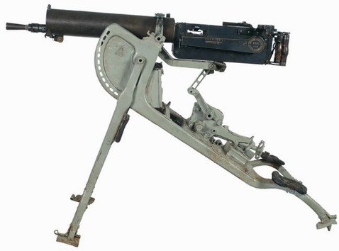

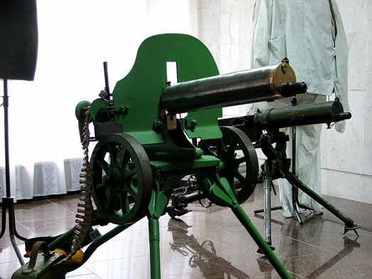

    На первой игре сезона в апреле, захотели мы вдруг сделать пулемёт «Максим» для наших ребят из 172 СП РККА. Типа вот:
    С задумкой, если что, превратить его в «MG-08», чтобы использовать и с немецкой стороны;).

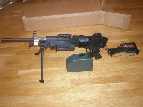

    Кроме энтузиазма и желания, понимания у нас никакого не было, как и технологии. Поступили по принципу : «Сначала ввяжемся в драку…» Заказал у китайцев «донора», вот такого славного:

    Лупит зверски, даже жаль его было отдавать на «пересадку»;)

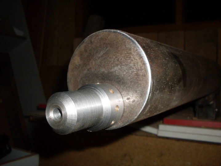

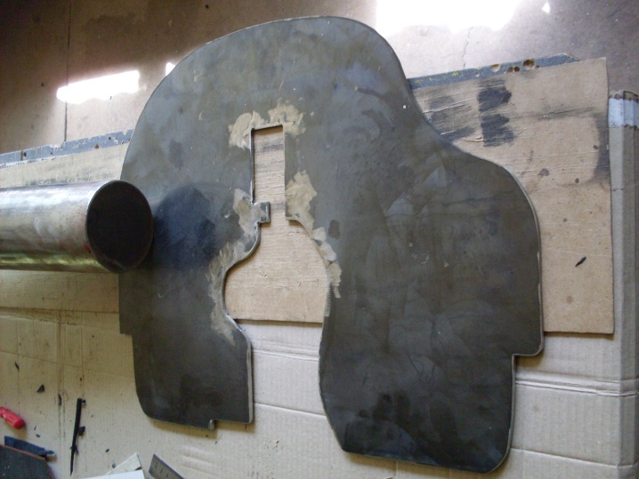

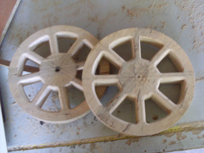

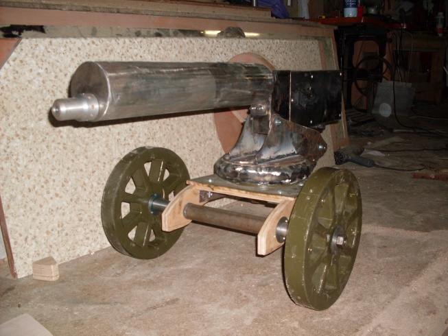

    Пока «донор» ехал в Киев, в золотые руки Большого Которыба попал ММГ Максима 1910/30, что позволило ему снять размеры, сделать чертежи, и заняться «геморроем»…Один станок Соколова чего стоит!:eek:
    Ну и пошло-поехало….
    Выкладываю промежуточные фото процесса изготовления…Как говорится, далі буде;)

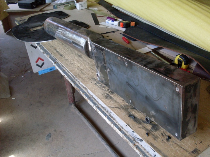

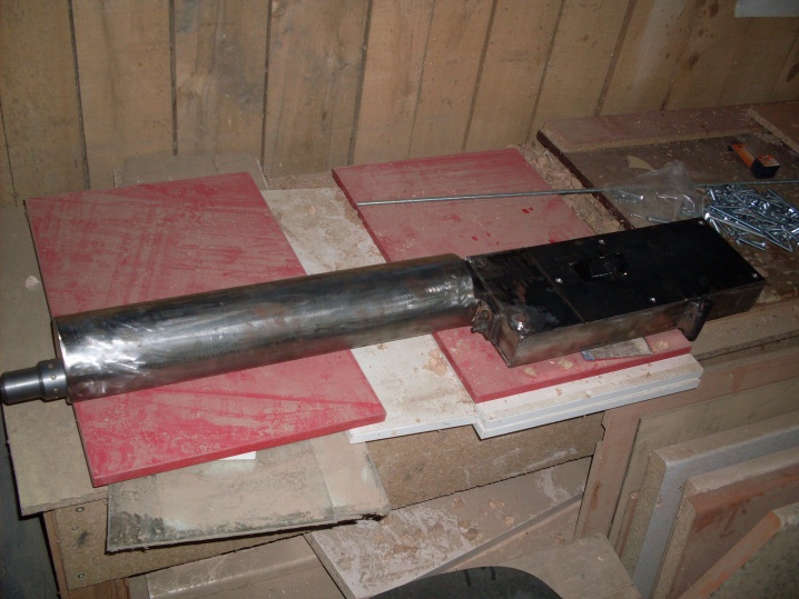

    Один из промежуточных этапов;)
    На станке!

    молодцы ребята, золотые руки. Не имея базы не рискнул бы этим заняться. Видно с инструментами и помещением не напряг

    Пулемет в свое время уже делал,НО СТАНОК:eek:Как говориться респект и уважуха.:smile_12:

    Было бы желание. Партизаны вон какие шедевры "на колене" делали. Всё упирается в размеры и инструмент.
  9. Дед Которыб
    Дед Которыб Добрый Инквизитор
    3.792
    Размеры Макса - один в один. по крайней мере все основные...
    а делаеться прибор действительно "на колене"... из инструментов - дрель, болгарка и лобзик.. два раза сварку брал у знакомого.. но желание получить результат - творит чудеса....

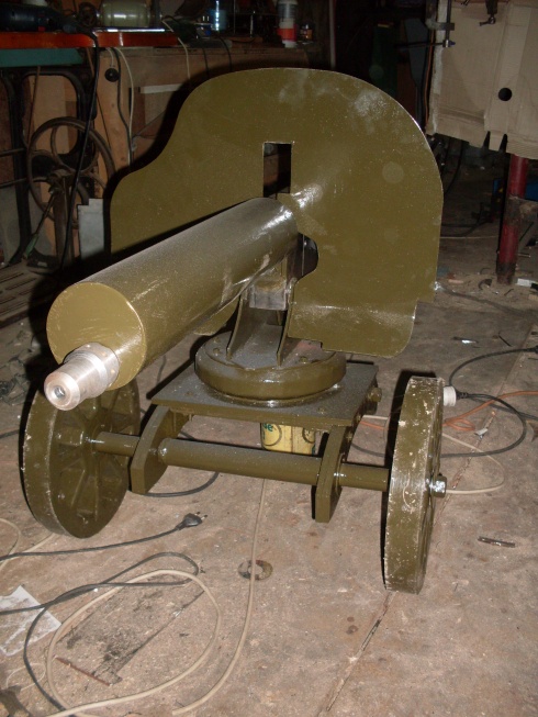

    Которыб, надо было его 4БО красить..... а то этот оттенок более коричневый...
    Или это при съёмке оттенок исказило?
    Аппарат, конечно, отличный получается :smile_12::smile_12::smile_12:
    А фото внутрянки будут? :)

    Ребята, А на заказ сам корпус сделаете? станок, щит у меня есть.

    Кстати, посоветуйте, какой на этот пулемёт брать акуммулятор?
    А то на базовом мы долго не навоюем:p
    "Донор" -М-249 от А&K
  23. Антип Глымов
    Антип Глымов Всѣмі любимъ.
    6.384
    ну какой какой.. полимер.. на 12 по идее вольт.. и тыщи на две милиамперчасов.. можно больше. можно не полимер..

    А оно не спалит проводку?o_O
    Плюс на полимер надо ж разъёмы менять и всё такое...
    Щас на "Милитаристе" спрошу...

    нормальную проводку не спалит.. а ваще посмотри характеристики на базовом акуме и подбери такой жэ но большей йомкости ..
