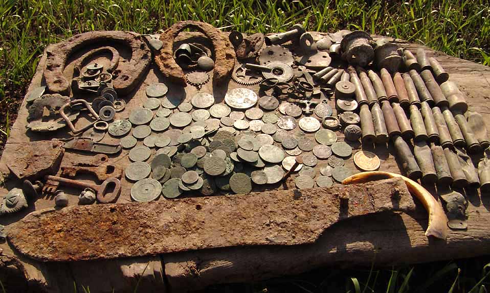

    6."интересует как по старине, фундаментам и по войне... " - специализируюсь по старине - мои ожидания полностью оправдались.:smile_12:
    В дополнение привожу фото "трофеев" моей SE-шки;)
