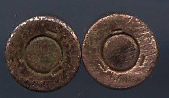

    Кто-нибудь встречал такие ?
    (Коло Киева -1941-й, возможно - здача НКВД)

    да, мне в моей рабочей практике приходилось 2-3 раза встречать подобные вещи, но ничего, кроме предположений я не знаю! А предположения таковы - опытная партия для ППулеметов. К НКВД это не имеет ни какого отношения.

    НА ГИЛЬЗАХ НИЧЕГО НЕ РАЗОБРАТЬ ИЗ НАДПИСЕЙ,А ПО КЕРНОВКЕ СКАЖУ ЧТО ЭТО ВСЕГО ЛИШЬ ОБЖИМКА КАПСЮЛЯ.

    назначение кернения капсюля - его более жосткое закрепление, что бы не выдавливался при стрельбе из автоматического оружия.

    НЕОБЯЗАТЕЛЬНО,ВСЁ ЗАВИСИТ ОТ ТЕХНОЛОГИИ ПРОИЗВОДСТВА.ЛЮБАЯ ДЕТАЛЬ,ДАЖЕ НЕ ИМЕЮЩАЯ НИКАКОГО ОТНОШЕНИЯ К ОРУЖИЮ,НО ИМЕЮЩАЯ СХОДНУЮ КОНСТРУКЦИЮ ФИКСИРУЕТСЯ ПОДОБНЫМ ОБРАЗОМ.

    согласен, но кернение капсюля в патроне ТТ встречается крайне редко, об этом и речь!

    Возможно в этих патронах был усиленный заряд пороха,чтобы через затравочные отверстия не выдавило капсюль.Это всего лишь версия,может и тупая.

    Настрел с несколько выдавленным капсюлем действительно попадается.
    Может крупная партия с некачественным креплением капсюля была кернена?

    Но в боевых условиях навряд ли отослали бы на доработку.Скорее всего опытные образцы или делали на заказ где-то за бугром.

    Склоняюсь к мысли, что ратроны советские - как по сохрану, так и по диаметру капсюльного гнезда (импортные, в частности, немецкие имеют диаметр гнезда несколько меньше - заметно на глаз).
    На днях распилю и по затравочным отверстиям все станет предельно ясно. (импортные - мелкие, советские - мега-дыры)...

    Всё таки мне кажется был усиленный или опытный состав пороха.Ведь если взять например маузеровские патроны,где пули в своём большинстве шли со стальным бойком(из-за дефицита свинца)и все капсюля обжаты кернением.

    порох в них обычный, это точно

    это и делалось в лаб. условиях, но это не обязательно - возьмите зерна пороха из разных гильз и положите на стекло предметного стола микроскопа и сравнивайте. естественно что могут быть "варианты" в зависимости от сохранности , окислов и т. п.. В общем в СССР до войны эти патроны снаряжались двумя типами порохов -П-45 и ВП, они здорово отличаются по внешнему виду. Все без исключений 7,62Х25 патроны с кернением каторые мне приходилось исследовать были с порохом П-45. Есть вариант что все патроны для пистолетов -пулеметов снаряжались П-45 на ящиках для них надпись "для ППШ"(военный и послевоенный выпуски) маркировок довоенных ящиков я не встречал.

    Понятно.Значит просто изменили технологию производства гильз.

    пример) 1)мосина,капсюль прижат опрессовкой.2)маузер,капсюль прижат кернением.3)тт-ппш,капсюль вылез наружу потому как просто вставлен.

    Есть у меня дето гильза ППШ с вырваным капсюлем, которым открылся затвор. При этом выбрасыватель сорвал шляпку гильзы на свою ширину, но гильза таки выбросилась....
