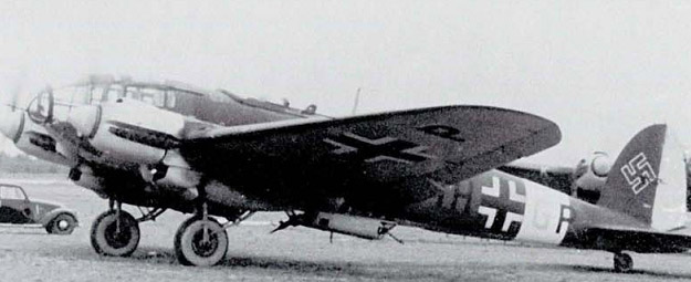

    Одна из интереснейших и не раскрытых тем.
    Выкладываем фото - идентифицируем самолёты (военные и гражданские) и их пренадлежность по тактическому или заводскому номеру. :)
    К примеру по фото:
    Тактический номер: 1Н + GP - из чего следует, что это 6./KG 26

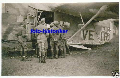

  5. Gerhard
    Gerhard Leutnant
    3.075
    Thule
    Re: Заводские и тактические коды люфтваффе
    Почему же. Весьма интересно. Просто, наверное, кому интересно, у тех весьма слабые познания в области кодов.:oops:

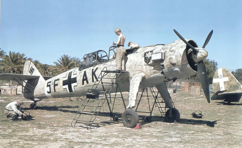

    Вот, например, шторьх.

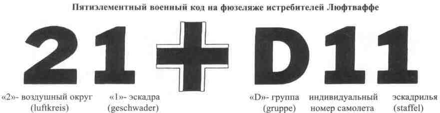

    Если самолет с завода поступал в резервные части, то все эти заводские обозначения сохранялись. При этом по другую сторону прямого креста могли наноситься двухбуквенные коды, обозначающие порядковый номер самолета и подразделение.
    Если же самолет поступал в боевые части, то заводской код закрашивался и самолет получал боевой тактический код (Verbandskennzcichenn).
    В штурмовых эскадрах, укомплектованных самолетами Ju 87, применялся четырехлитерный код, характерный для бомбардировочной авиации.
    Этот код наносился на оба борта фюзеляжа. Обычно он также наносился на верхние плоскости обеих крыльев (но не всегда). На нижних плоскостях, как правило, все оставалось так, как это было сделано на заводе. Можно предположить, что это было связано с трудностью нанесения знаков во фронтовых условиях.

    Выходя с завода самолёт имел четырех литерный буквенный код ??+?? - по две буквы с каждой стороны креста. В зависимости от части куда он попадал он мог соответственно менять тактический код следующим образом:
    - четырёх литерный код, где левая часть кода имела букву и цифру - в разных вариантах и правая часть двухбуквенный код (о нём я рассказал выше). Например: 3J+CW (12./NJG 3) или V3+AU (10./KG 3). Данный вид тактической маркировки (кода) несли все боевые подразделения кроме дневных истребителей.
    - шести литерный код, где левая часть всегда имела две буквы "WL" и правая часть трёх- или четырёх- значный код, состоящий полностью из цифр или букв. Например: WL+IGZU или WL+2634. Этот вид тактического кода несли самолеты при штабах Вермахта и Ваффен-СС.
    - пяти или семи литерный код, где левая часть всегда состояла из одной буквы "D" и правая часть четырёх- или шести- значный код, состоящий полностью из цифр или букв. Например: для самолётов D+0131 или D+AABO и для планеров: D+12-344 или D+11-32. Этот вид тактического кода несли все гражданские самолёты и планеры.

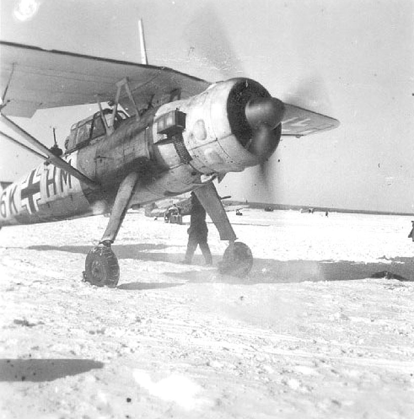

    Когда работал над Hs 126B-1 - собирал информацию...
    "Мой" был 6К+НМ...
    Есть еще другие у меня...наткнулся на тему, выкладываю, может, кому-нибудь интересно :)

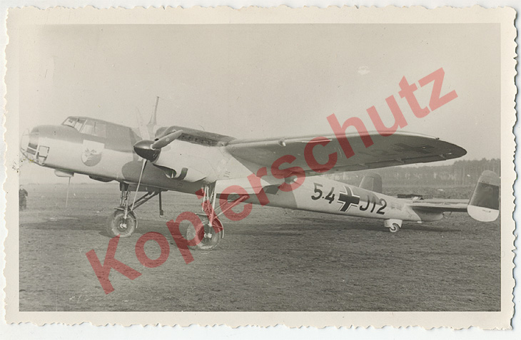

  25. Vadim70
    Vadim70 Stabsgefreiter
    549
    Харьков Украина

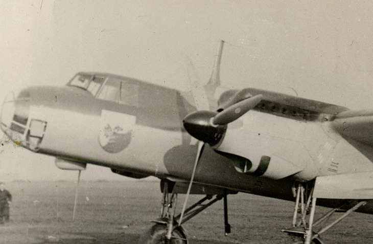

    Re: Бортовые коды люфтваффе (идентификация и обсуждение)
    Do-17 откуда самолёт?
