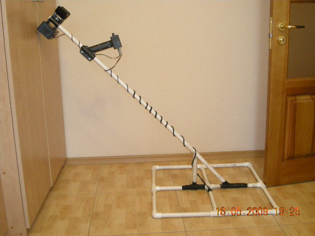

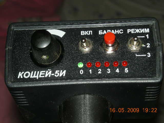

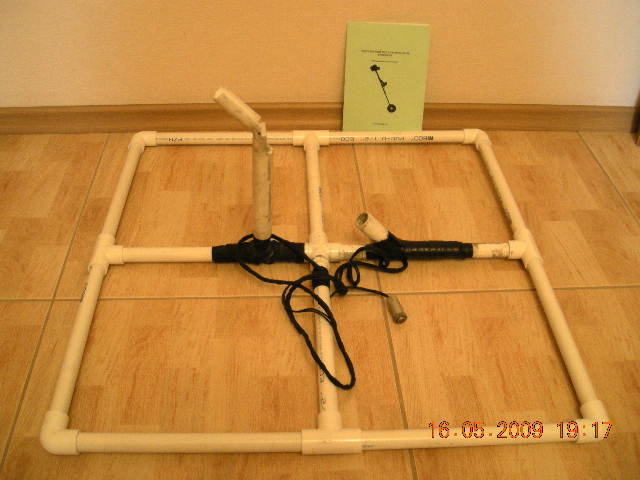

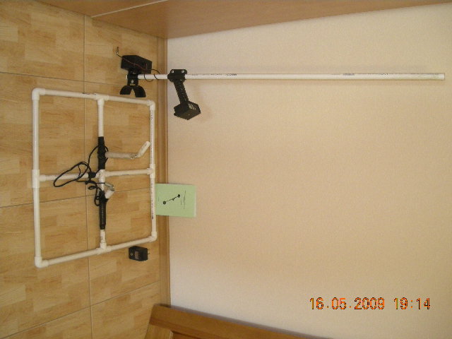

    Вот его фото.

    Сборка крупноузловая (на штангу нацепил аккумулятор и эл.блок с ручкой нового образца). Катушку мотал сам (16 витков провода 0.75 уложеного в трубу NIBCO). С линейкой немерял а на глаз легковую машину видит с расстояния явно больше метра.
