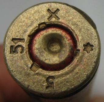

    А мне вот такой недавно презентовали. Подскажите кто производитель.
  10. Зевс
    Зевс Oberst
    4.381
    Povázské Strojárne, Povázská Bystrica. Чехословакия.
