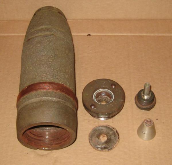

    Уважаемые, помогите идентифицировать найденное. Буквально сегодня найдено в костре в населенном пункте, кто-то решил подшутить над соседом, подложив эти болванки в золу костра, в котором последний постоянно сжигал разный хлам.
    Вот первая болванка !

    Вот вторая болванка !
  3. C00Lib1N
    C00Lib1N УберВопогмох
    4.533
    Гомель, Беларусь
    1. Ф-354(Ф), 76-мм фугасная, старого французского образца.
    2. БР-350Б, советский 76-мм бронебойно-разрывной, чистый. Отбит балколпак, снят поясок.
  4. rescuer
    rescuer Schütze
    63
    Украина, Запорожская область
    А схемки нет случайно? Интересует внутреннее устройство второй болванки.
  5. C00Lib1N
    4.533
    Гомель, Беларусь
    Собственно оно, только без ввинтного дна вариант. У Вас - с ним.
  6. rescuer
    rescuer Schütze
    63
    Интересно, из чего "французами" стреляли?
  7. C00Lib1N
    4.533
    Гомель, Беларусь
    Из того же, что и обычно. Стандартная болвань-осколок к 76-мм артиллерии годиков до 30-х.
  8. rescuer
    rescuer Schütze
    63
    Тоесть "француз", ели я правильно понял, не 2 МВ а 1 мировой.
  9. C00Lib1N
    4.533
    Гомель, Беларусь
    Неизменная с Первой мировой, так будет точнее. Наши скопировали 76-мм фугасный снаряд у французов и получили у себя в бк - фугасный французского образца, немного после переделав - фугасный русского образца. Они оба стояли на вооружении я так предполагаю годиков до 30-х, может и середины их, затем в выпуск пошли ОФ снаряды дальнобойной формы, привычные нам. Поэтому к старым фугасным добавилось в названия "старого образца" - на вооружении и складах они остались.

  11. biker_des
    biker_des Obergefreiter
    96
    Я из будущего
    Приветствую земляка . Такие часто находил в отстреле , даже если бы и нет то всёравно крутить МД - жутковато . Хотел спросить чем (ВВ) такие бошки снаряжались ?
  12. Красный Командир
    Красный Командир Stabsgefreiter
    378
    Тротил, 65 гр. (если не врет справочник "Боеприпасы к 76 мм орудиям .....")
  13. Красный Командир
    378
    Соврал в том сообщении, память подвела, не тротил, а в справочнике указано что А-IX-2, что это за ВВ никогда не интересовался.
  14. stein2wolf
    stein2wolf Obergefreiter
    216
    Планета Земля
    Вроде как это гексоген флегматизированный на 80% с алюминиевой пудрой (20%). Спецы, поправите пожалуйста по этому поводу если ошибся и перепутал.
