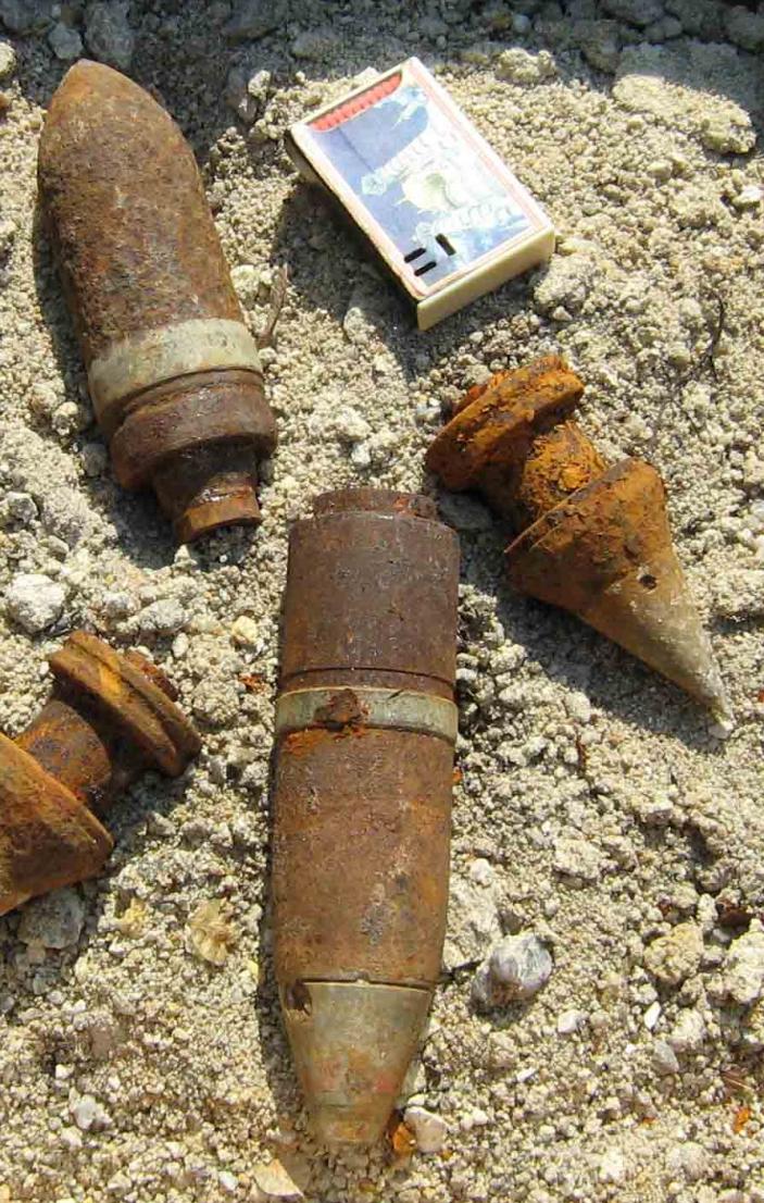

    На сколько я понял они бронебойные...В чем опасность?
  3. rescuer
    rescuer Schütze
    63
    Украина, Запорожская область
    Бронебойные 45-тые - наши, 37 - бронебой и осколочный немцы. Ясно спасибо за помощь!!!:smile_12:

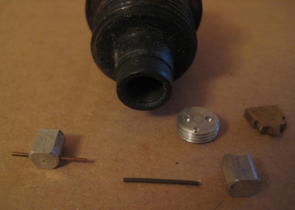

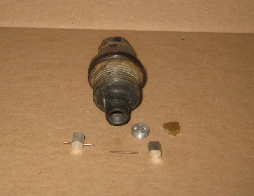

    Если позволите некоторое лирическое отступление по поводу 37 мм бронебойного "ганса". Изначально я согласен со всеми, взорваться может всё и не зная мат часть, лучше ничего не трогать, да и зная, наверное, не стоит этого делать. В донном взрывателе есть такая маленькая деталь, как бронзовая чека, она проходит через ударник и фиксируется в корпусе. Жало не подвижно, ударник неподвижен. Если пробовать бронзовую чеку согнуть пальцами, не получится. Сами знаете какой силы должет быть удар, чтобы переломилась чека и ударник накололся на жало. Т.к. чека бронзовая, то от времени в герметичном корпусе она не перегниет и сама не обломится. Я не призываю нашедших такие снаряды обращаться с ними вольно, ни в коем случае. Но и паниковать не надо. Повторюсь, это касается 37 мм. бронебойного "ганса".

    Центральный - 3,7cm SprGr.18 С A.Z.39.
    Верх-лево - 3,7cm PzGr.V.. Донный Bd.Z.5103
    Лево-право - 3,7 cm PzGr.40.

    респект камрад Кулибин, 5 мин назад пересмотрел тему и прозрел - калибр у сабжей одинаковый походу......ктото видать гансоукладку дерибанил на латунь

    Лоханулся я - цэ 3,7cm SprGr.18umg Головной - 3,7cm Kpf.Z.Zerl.P.. Остатки красной краски на алюминиевом корпусе поищите...

    Так. Реально от какашки - так кстати на жаргоне и называется катушка, он же подкалиберник - опасности аж никакой. Вообще. Если ею не стрельнуть в цель - тогда да, типа опасно. И, это, с чего вы взяли что какахи руссише? Я вижу только пару 37, да тэновый 37, причём оба, кстати, как и ОФ.
    В костре сдетонирует бронебой 95% и ОФ дето 80% из за хорошего стостояния взрывателя.
    Паре товарищей выдано нарушение "за флуд" ввиду прекрастного знания матчасти - я всё понимаю, но коробок то на фотке на какой хрен, а? 45..... Молодцы! Так держать!
    Бронебой не опасен, пока им не стрельнешь - сила взведения около 60кг, то есть срезания чеки. Но это не повод его грызть, а носить-возить и прочее можно спокойно. В ОФ центробежка, эту хрень удавалось взвезти при перевозке. Его лучше того, поаккуратнее. А флуд про опастность ВОПов - в тему "ликбез по ВОПам". Типа так...
