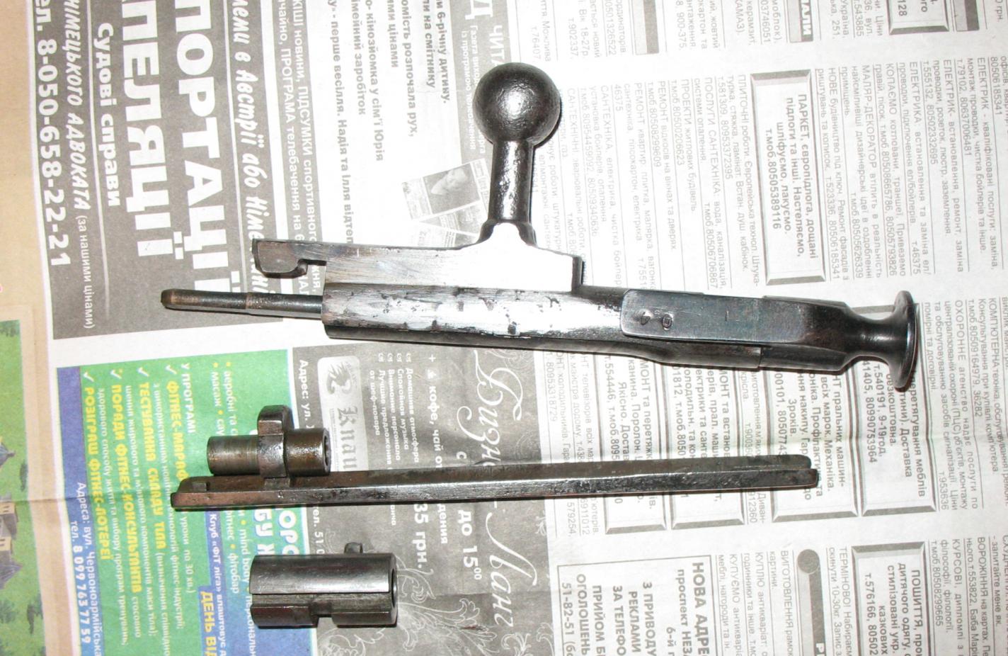

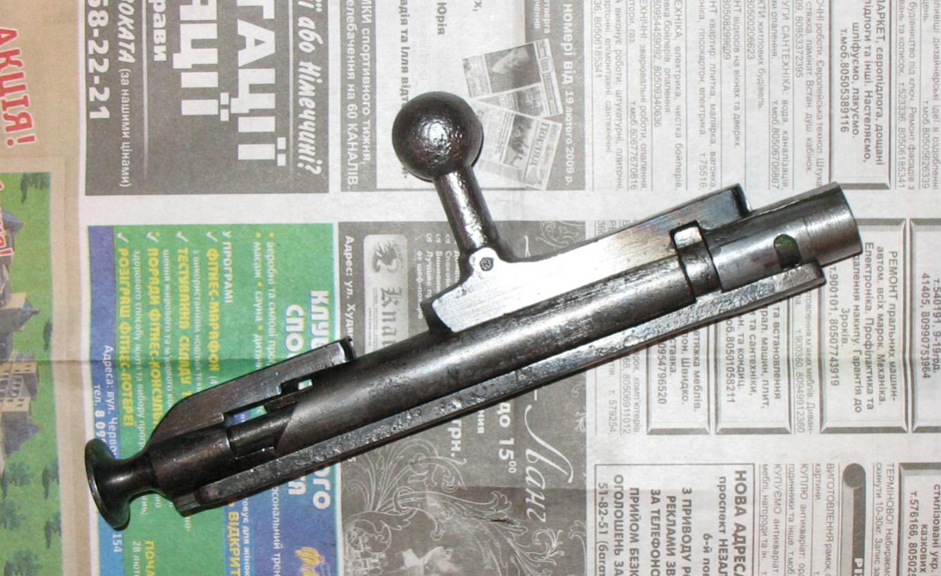

    Получил данный лот. Не скажу, что доволен. Макет затвора разобрал, и ЭТО ВЫ НАЗЫВАЕТЕ ОТЛИЧНЫМ СОСТОЯНИЕМ ???!!
    Вот что я могу сказать насчёт состояния (подетально):
    1. Стебель. Ранний, клеймо "Ремингтон". Сохран, похоже, чердак. Зачем-то абразивом счесали номер. На фото, кстати, этого не видно. Но, вобщем, терпимо
    2. Соединительная планка. Чердак, нормальная.
    Эти две детали під стріхом знайшли? )))
    3. Личина. Пожалуй, единственная деталь от ММГ (в полной мере этого слова). Хорошая.
    4. Боевая пружина. Нормальная.
    А теперь веселуха )))

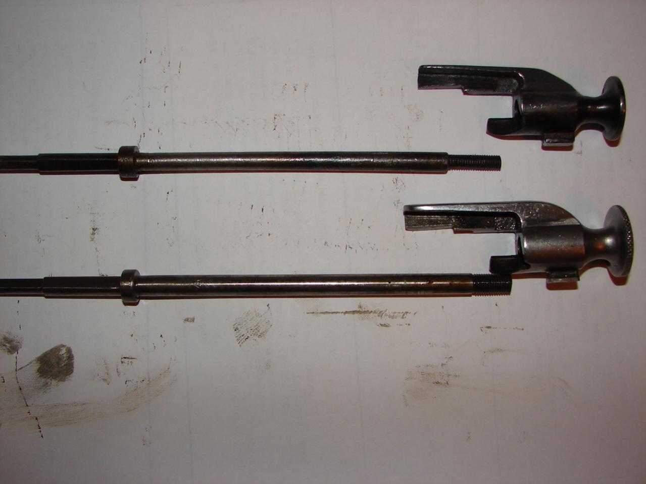

    5. Курок. Курок, видимо, был копаный. Вобщем, слой металла счёсан. На фото видно, что он по габаритам меньше, чем нужно. Резьба внутри высверлена, и вместо неё в отверстие вбита гайка М5 :eek: (см. фото)
    6. Теперь гвоздь программы, в смысле, ударник. Он самопальный, с резьбой М5 на хвостовике... Объясните мне, тёмному, зачем было вытачивать самопальный кустарный ударник? Це, мабуть, буковинська партизанська творчість :smile_9:
    На фото сравнение ММГ нормального ударника и этого самопального фуфла.
    Сначала хотел возвращать предмет назад, но, пожалуй, оставлю себе ради царёвого ремингтоновского стебля. Он всётаки, не так часто встречается.
