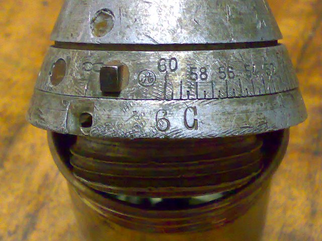

    Вот Девайсчик такой предлагают мне ---но я продто понятии не иммею...да Замедлитель ..но Точно от Чего ....и Датировка меня интересует...:oops:
    Всем Камерадам буду благодарен если помогут с определении..:smile_12:

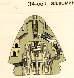

    Если русс, то только 34-ка :), т.е. 34-секундная дистанционная трубка. Юзалась еще в ПМВ. Можно все надписи? Ибо сомнения все-таки терзают.

    Не, не 34сек трубка..там вроде как 60 сек градация...

    Женя, ты прав, хотя нормальной шкалы для 34 я так и не нашел :(

    На установочном лимбе нарисованы не секунды, а вроде как угловые единицы...

    Вот и 4 Фотки ---постарался их сделатЬ с приближением...Надеюсь помогут всем которым хочется сделать рисэрча....:smile_12::)
    если чего нибудь нужно ---говорите...
    ну а от меня ---просто вопрос есть один.....
    поскольку не нашел этого девайса в никаких книжек ---хочу спросить---с донной стороны -есть бронзовая крышечка----можно ли попытатся открыть его??:oops:.........

    В дистанционных трубках кроме пороха и КВ (капсюля-воспламенителя) нема ничего другого. Однако бывают и с КД варианты... надо искать схему этой башки.

    БЛЯЯЯЯЯЯЯЯЯЯЯЯЯЯЯЯ.........ВНУТРИ ЕСТЬ ВВ:eek::eek::eek:
    я просто не можу поверить---думал что все в порядке....Там где Красная стрелка ---Иголкой тонкой -два три раза легко кувыркнул и пыль которая упала --положил на одинокий слой туалетной бумаги---поджег Т.Бумагу --и когда пламень пришел до пылечные крошечки --загорелось сильненько и с шумом.......

    Просто состав в КВ "живой"... и шо? Аккуратно снимайте бронзовую втулку и будет Вам счастье..

    вот с зубной палочкой покувыркался и вышел порошок.....
    есть версии??:oops:

    Скорее всего - останки дымного пороха. И похоже - башка от 75 мм Австрийской шрапнели ПО ПМВ...
