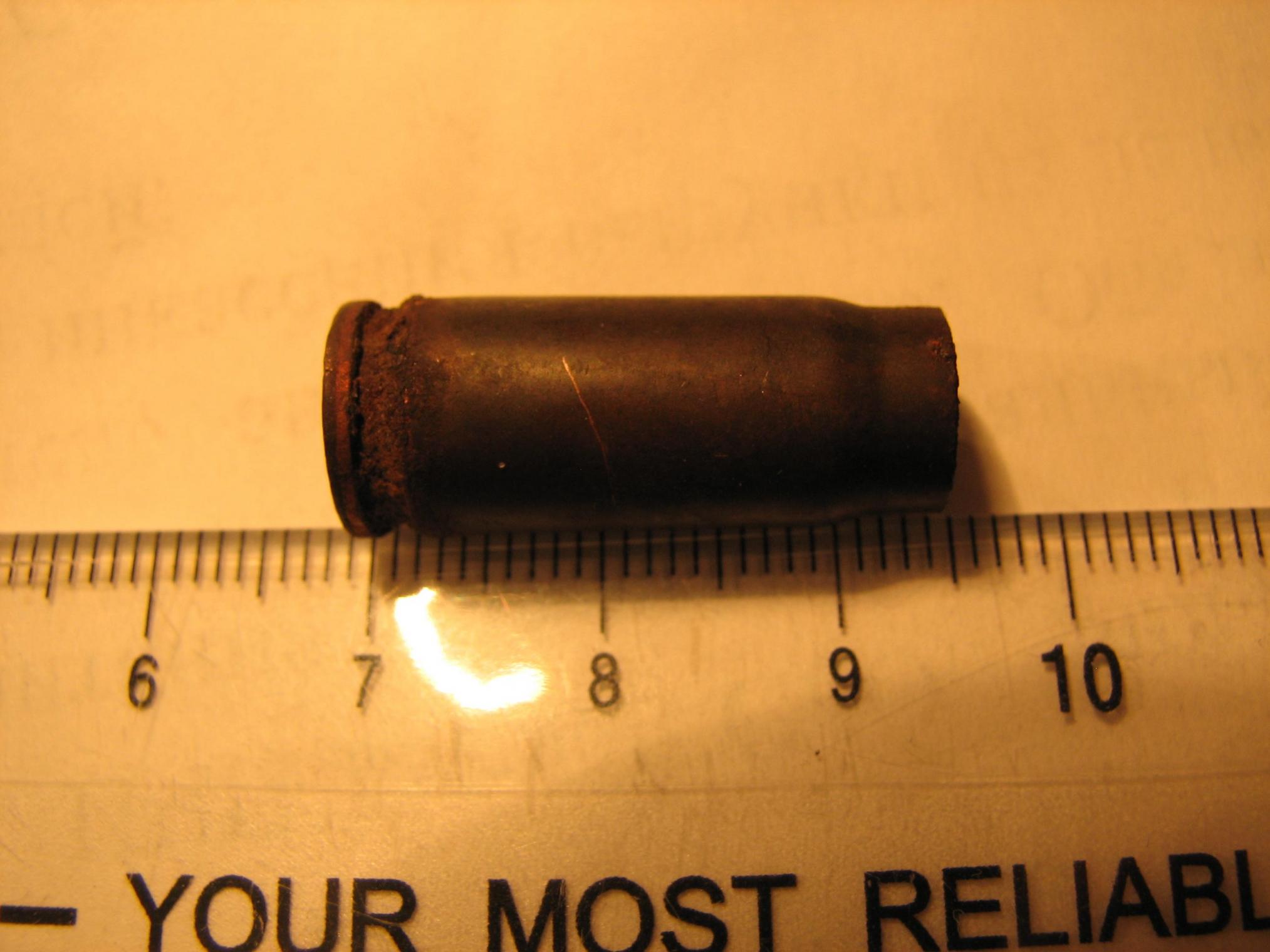

    Что за гильзочка?

    7,62х25 мм... ТТ, ППШ, ППД, ППС... Завод производитель - г. Юрюзань, год выпуска 1984

    Стреляна из ТТ.
  6. mmaxi
    mmaxi Leutnant Клуб взаимопомощи
    1.083
    Вишневий садок
    Немного уточню: ТТ оставляет "каплевидную ямку", поэтому это пистолет-пулемет.

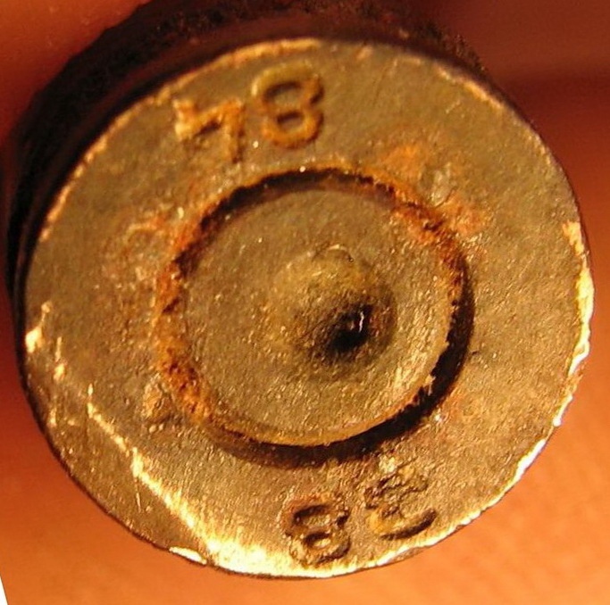

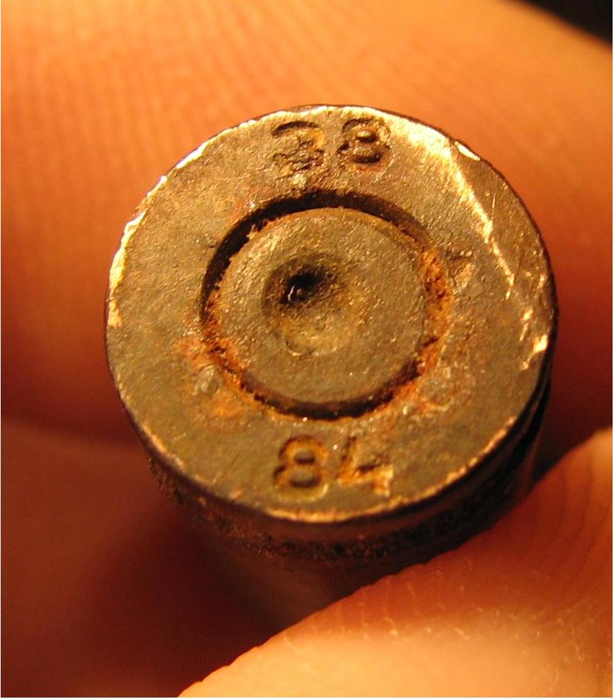

    Стреляна в ТТ. Нужно лучше почистить и все прорисуется. Вот так смотреть правильнее :)

    Просто четко выраженный каплевидный след оставляли ТТ-шники выпуска годов ВОв, а эта гильза могла быть стреляна из ТТ послевоенных годов выпуска, когда вновь ужесточили нормы приемки... А на шляпке характерный след, как и на представленном скане страницы...

    В пистолетах ТТ, выпущеных начиная с 1950 г. , отсутствует след скольхения бойка.
    Читайте литературу по судебной баллистике.

    Cпору нет - отстрел Токарева, т.к. минимальный зализ от бойка все-таки присутствует....

    На то, что гильза стреляна в пистолете ТТ, указывает специфический след бойка грушевидной формы, состоящий из двух частей — статической и динамической. У гильз, стрелянных в пистолете ТТ выпуска после 1948 г., динамическая часть может быть выражена слабо.
    Для гильз, стрелянных в ППШ и ППС, характерен большой, почти во весь капсюль, размер следа бойка — 3,5—4 мм.
    http://www.expert.aaanet.ru/rabota/gilza.htm

    Это я и имел ввиду... Небольшая "груша", но все же есть, по стволам выпуска времен ВОв она выражена ярче...
