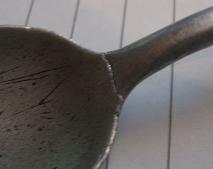

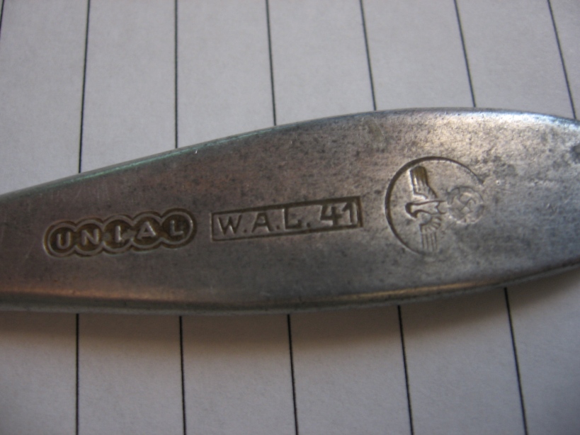

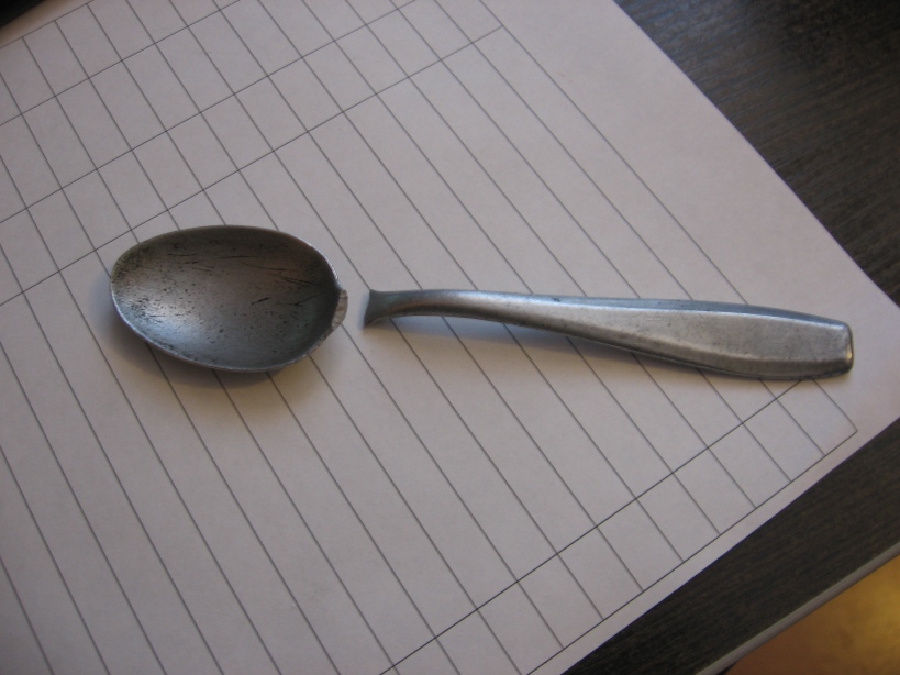

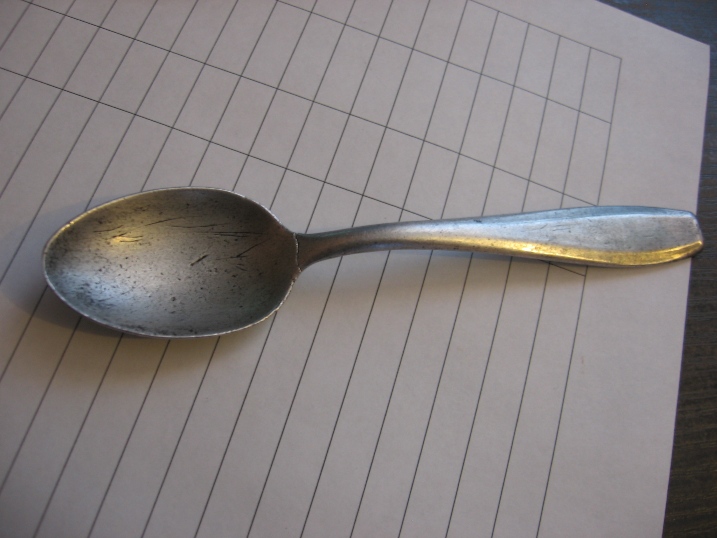

    привет Всем ! дружбан презентовал на НГ ложку:)( фото 1) . но зубы мои оказались крепче люминя :mad:( фото 2-3-4) как склеить его назад? :confused: воедино ? жалко ложечку - она с секретиком....(Фото 5) помогите битте....:smile_5:

    Только аргон, однозначно!!!!!!!!!!! Ко всему - сварщик должен быть оч хорошим мастером т.к. работа тонкая ;)!!!

    Ювелир не поможет ? или холодная сварка какая ???

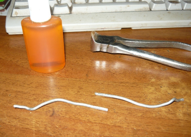

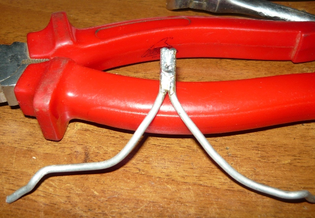

    При наличии флюса паяется очень легко.В продаже не видел.У меня с работы,для пайки аллюминиевых трансформаторных шин,приходит к нам из Италии.Как называется,скажу после 12 января.Но в любом случае пользоватся ей уже будет нельзя.
    А вот "пиявки" на флягах-котелках запаиваются отлично:smile_12:
