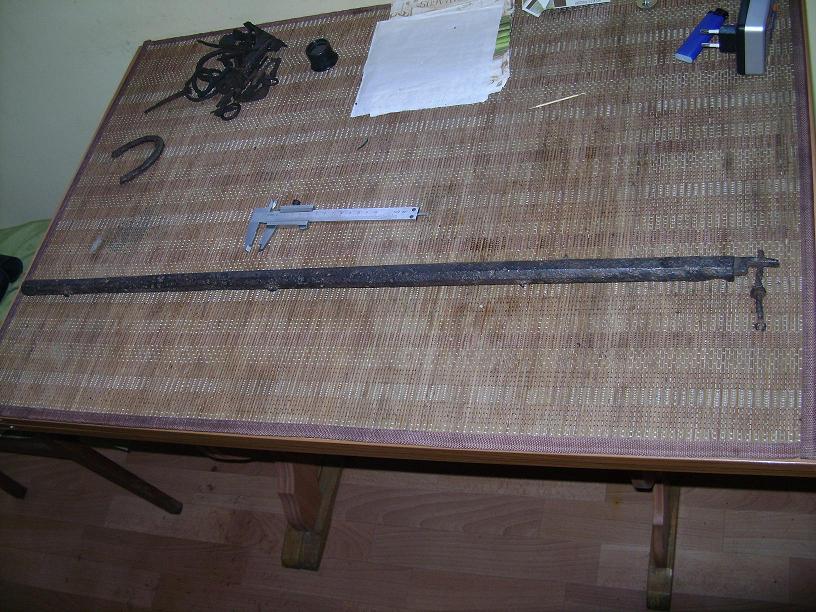

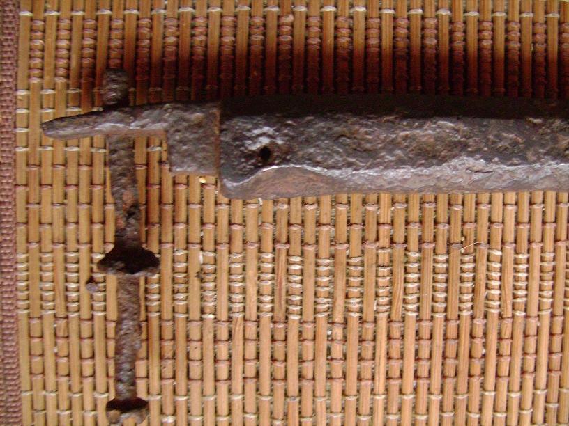

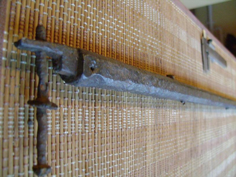

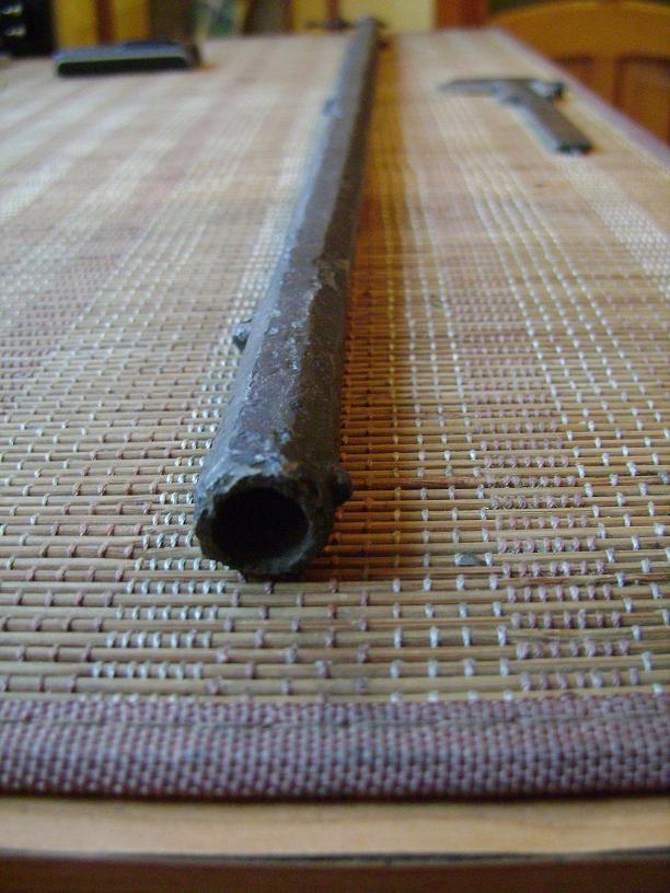

    шо ето было ? Кремневое или фитильное?Отверстие для затравки сбоку,под ним выемка.Ствол полностю не чистил что то не пускает дальше наверное пуля.Калибр 11.4мм.Есть мысль сделать для него ложе и спусковой механизм может кто знает? Искал фотки все шото не то.

    А вы уверены, что это вообще "козацкий самопал". На фотке вижу некое изделие из промышленного шестигранника этак №26-28. Показалось, что есть сварка, сверление, гайка вроде ржавая присутствует. Может это от трактора отвалилось?

    На фотке вроде восьмигранник, так что похоже таки ствол.

    Да уж! Ружжо серьёзное.заводское.калибра немалого.Самопал могли сделать после выхода из строя.Смотря что подорузумевать под словом "самопал".рукоблудие или стреляющяя палка? ИМХО

    вы глубоко заблуждаетесь уважаемый . Я токарь 4-го разряда и судит о технологии изготовления сего девайса я могу весьма компетентно.Я не стал начинать тему из-за шестигранника свареного електросваркой и просверленной дыркой. С НОВЫМ ГОДОМ!

    древнее на порядок - типа гаковницы, один из первых типов стволов в мире, козацкие на порядок лучше - ствол копеечный, что тогда, что и сейчас. 150 бачей дадут коллекционеры! Тяжело определить год выпуска - от 1500 до 19хх....

    Фитильные и кремневые ружья обычно имели калибр в диапазоне 12-20мм. Ещё в 19 веке ходовые армейские калибры - 14,5-17мм.
    Уменьшение калибров шло с середины 19 века...но понятно, что хватало и частного изготовления.
    Запальное отверстие расположено так, что может быть под любой замок(для фитиля и кремня нужна только полка, капсюльная втулка могла как вворачиваться в запальное, так и быть независимой напаяной).
    Капсюльные ружья и винтовки для охотников производились и продавались ещё в конце 19, начале 20 века.
    11,4 - это примерно 4 линии калибр по русской системе, примерно 16-й охотничий (перевод очень приблизительный).
    В прейскуранте одной оружейной фирмы российской на 1911 год таких дульнозарядок сходу десяток. Как нарезных, так и гладких, в т.ч. с гранёными стволами.
    ИМХО - ствол от такой "охотничей" капсюльной винтовки. Ищите на задней части ствола по верху или боку следы клейма или надписи.

    к сожелению ваше предположение не подтвердилось это не капсюльная а кремневая или фитильная винтовка .Вы наверное не внимательно рассмотрели фотки. Затравочное отверстие находится с правой стороны. Капсюльная втулка принципиально не может находится наместе затравочного отверстия ,так как курок при таком расположении должен либо работать в горизонтальной плоскости, либо смещен вправо но при етом втулка будет иметь Г-образную форму, в нете ничего похожего я не нашел.

    Гаковница-бомбарда где т.Фитильная.Механизма подачи фитиля в них не было,фитиль тлел отдельно.По времени очень мало были,т.к. быстро вошли аркебузы,мушкеты,пищяли фитильные,с мех.подачей и более удобным деревом.

    Фитильное, отверстие сбоку имело продолжение ввиде чашечки с крыжечкой в которую насыпали затравочный порох.
    Пищаль ~16 век

    Капсюльная - как один из вариантов, после кремневой или фитильной. Насчёт невнимательности к фото - зря, именно Г-образную втулку и имел в виду. Курок самый обычный, а сноп пламени от капсюля вполне справлялся со своей задачей и в Г-образной втулке.
    Более того, применялись и гибридные безвтулковые системы под капсюли.
    В 1830-40-х годах многие европейские страны занялись перевооружением своих армий, в целях удешевления этой модернизации кремневые ружья снабжались капсюльным замком. Некоторые системы не имели втулки со шпеньком, на который насаживали капсюль.
    Например, австрийский штуцер для егерей имел замок системы Консоле - полка от кремневого ружья, туда вкладывался капсюль, сверху прижимался ударником, вделанным в откидную планку. Спущенный курок бил по планке(ударнику), капсюль на полке срабатывал и далее всё по классике.
    Аналогичный принцип на австрийском пехотном ружье с замком Августина, 1842 год. С кремневого замка снимались только курок и огниво. Вместо огнива ставилась планка с ударником, курок - обычный капсюльный молоток. И всё отлично работало.
    Такие переделки делали и в других странах, в том числе и в Росии, начиная с тех же 1840-х годов.
    Всё вышесказанное - сугубо в рамках "справочного материала".
    Конкретно к вашему стволу в райной степени можно применить замок любого из трёх типов.
    Лично я предполагаю, что раз такой калибр (11,4мм), то этот ствол вряд ли изготовлен ранее 18 века, скорее - 19-й. Доводы - см. предыдущий мой пост.

    Совет отпишись сюда http://www.museummilitary.com/forum/index.php?showtopic=7708
    Кстати на твой случай смахивает,;) Азиаты любили длинные гранчаки. Может от туда ноги ростут. Т.к калибр сравнительно "современный",а форма древняя.
