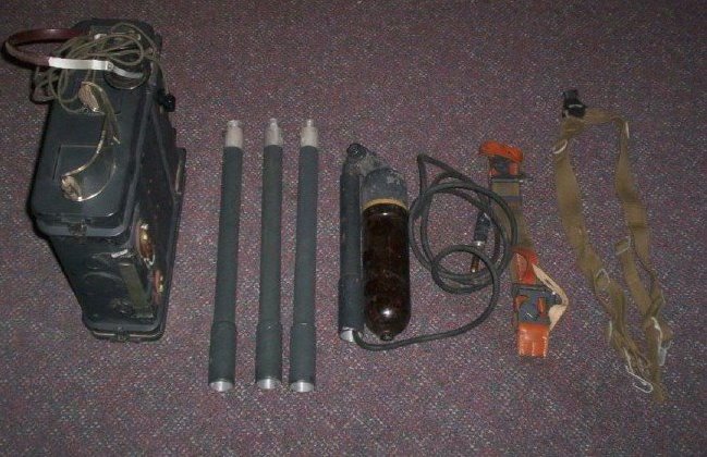

    Исчо была забавная блудня Minensuchstab 39 - типо щуп, который вибрировал, и когда он на что-то натыкался, предлагалось по вибрации понять на что именно (ну дерево от металла можно отличить...)
    Ну до кучи пару фоток. Слева направо: Аахен, Берлин, Франкфурт, Вена.

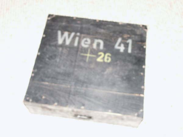

    Вена
    2 маленьких фотографии вены и франкфурта
  9. Kirej
    Kirej Stabsgefreiter
    252
    Беларусь
  10. Kirej
    252
    Беларусь

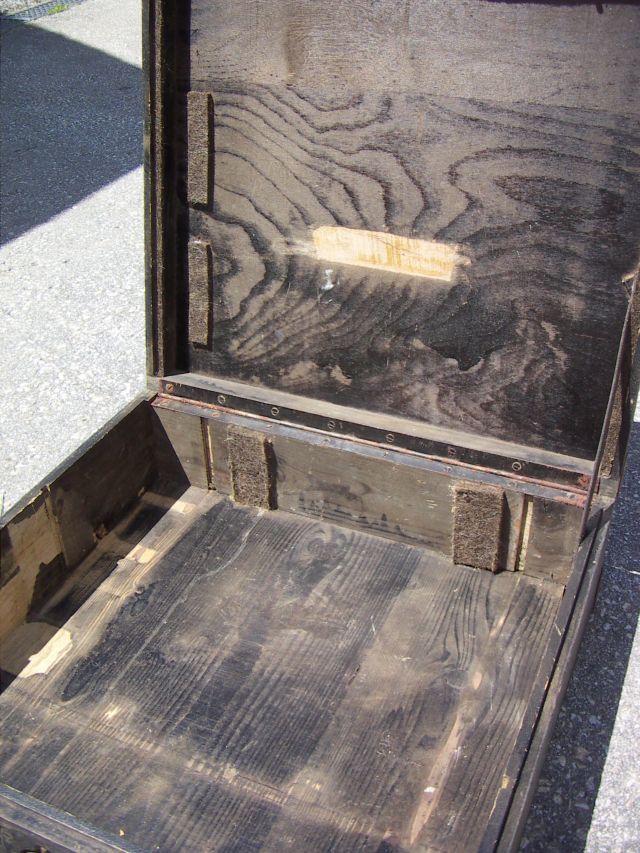

    размеры ящика вены
    57x 53,5x 17cm

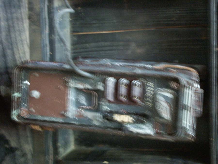

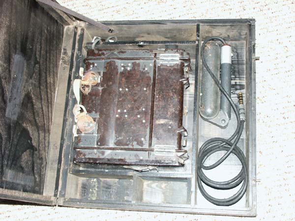

    Возникли сомнения по 2-й и 3-й фоторграфии из поста №8. Это получается не вена.
  12. Марвин
    Марвин Obergefreiter
    407
    Хацапетовка
    Мда, явно не Вена. Такое впечатление, что табличку от Вены присобачили к какой-то херне :confused:
    Вена в посте #7 - кстати это 2 фотки одного и того же ящика с разных точек. ;)

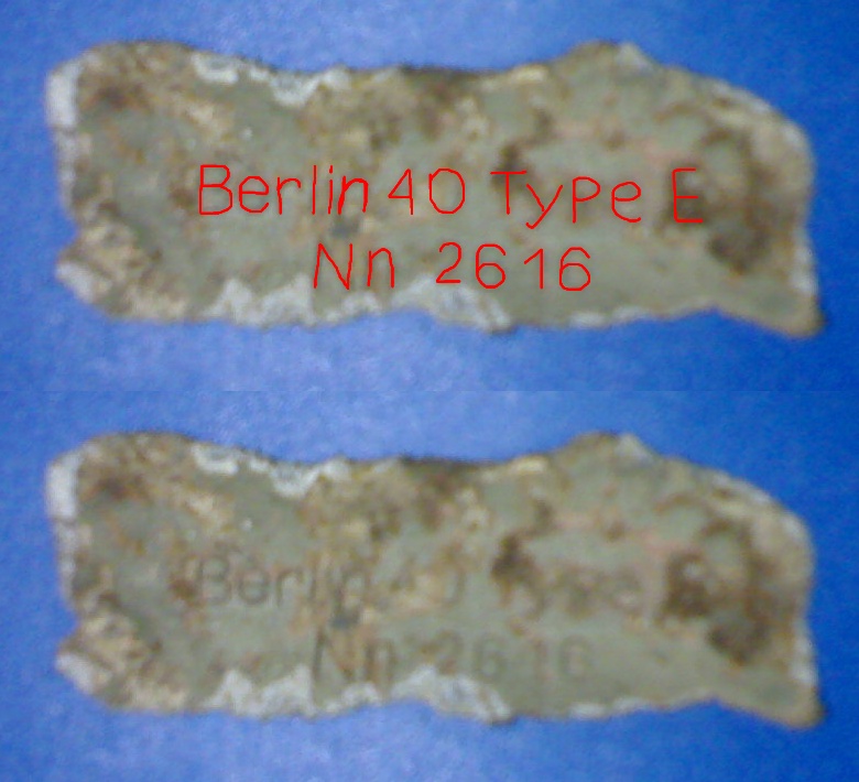

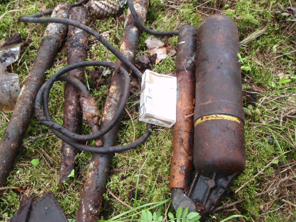

    Копнул на разбитой немецкой колонне обломок, оказался частью "Берлина 40". Интересно было б походить с таким "монстром" )))
