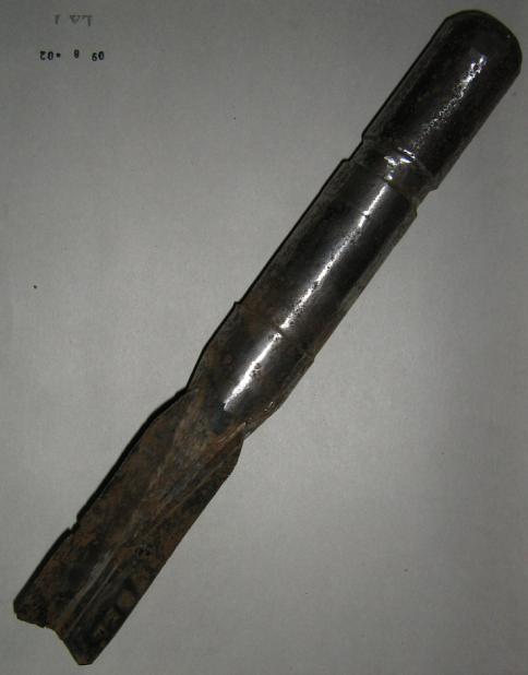

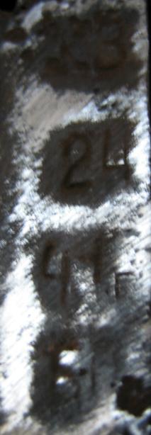

    имееться вот такая вот бывшая сорокапятка. переделана в авиабомбу АО-2,5. чекуха 41 год.
  14. ak_ches
    ak_ches Obergefreiter
    1.156
    Russia
    Хм интересная вещица, а это ваша вещь ? а что за взрыватель ? если разбирается, то не могли бы вы это сделать, был бы примного благодарен
  15. corector
    corector Schütze
    279
    Латвия-Рига
    таки всегда пожалуста! но он уже разобран. далее никак)))) оперение приварено.
    после взрыва остаёться красивое оперение.

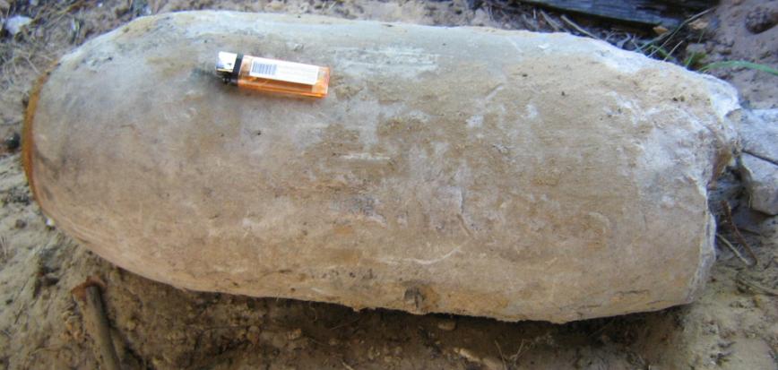

    Сечас не знаю, удастся ли найти источник, но давно уже, в 80-х, читал, что в СССР (не от хорошей жизни, в первые годы войны) делали корпуса авиабомб крупного калибра из железобетона. А также с оригинальной ''начинкой'' - жидким кислородом с опилками. И ничего, взрывались...
  18. ak_ches
    1.156
    Russia
    Знаю азотную кислоту использовали как ВВ, гдето у меня есть информация об этом, надо поискать если конечно интересно.
  19. corector
    corector Schütze
    279
    Латвия-Рига
    если вас очень интересует,то сделаю фото этой бетонной мины. диаметр примерно 40-50см.расколота пополам. нету никакого железного наполнения( типа как в немецких шток минах) мне не близкий путь до этой мины но как буду там -сделаю.
    длинна примерно 70-100см
    вдобавок по минам: что то очень большое и неприятное. перчатка для масштаба.

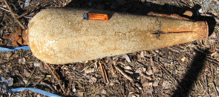

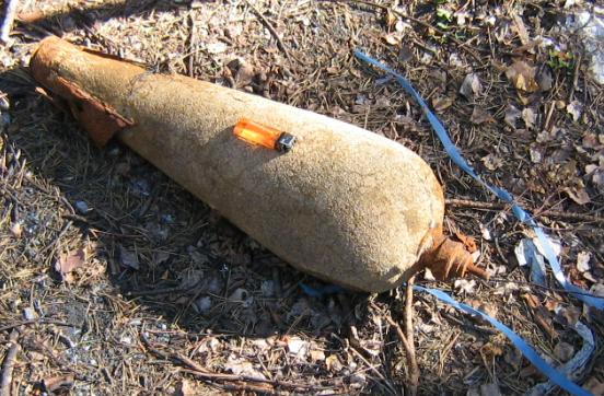

    только вчера удалось выбраться на то место.
    третья фотка это какой то другой снаряд.... есть фотка его же но он там раколоты пополам. видно камеру для ВВ.
  22. GUNTHER
    GUNTHER Stabsgefreiter
    890
    ТАВРИЯ
    Классные "бетонки" . У меня такая же как на 3 снимке.
