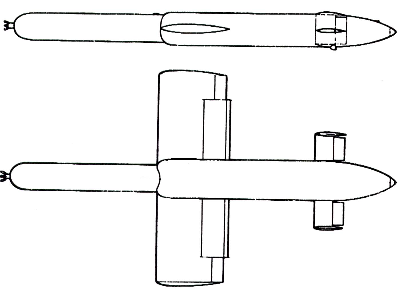

    Хочу предложить усовершествованный вариант планирующей торпеды Blohm und Voss. L.10 «Friedensengel».
    Планирующая торпеда Blohm und Voss. L.11 «Schneewittchen».
    Общий вид.
    L.11 в момент сброса торпеды.

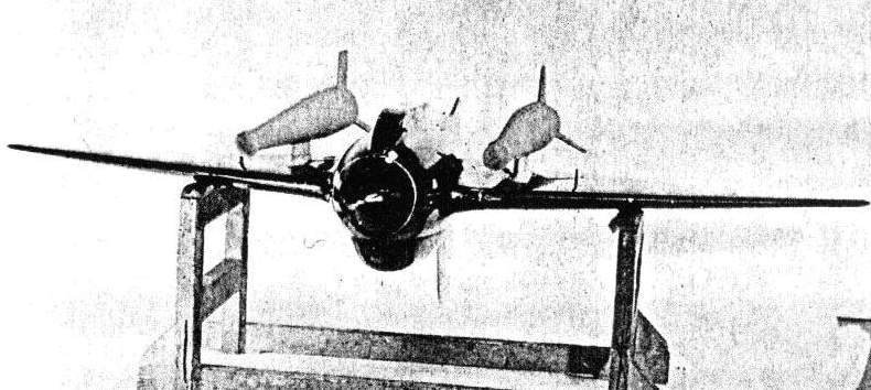

    5.Fw.190 с безмоторной летающей бомбой «Блом-унд-Фосс» 246 Hagelkorn (LT.950)

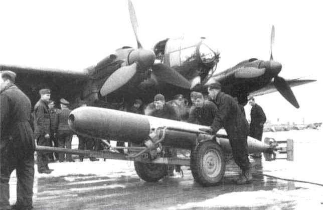

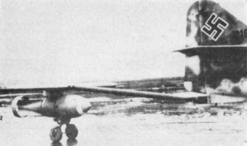

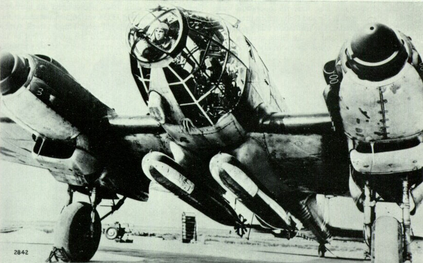

    1) Испытания "буксируемой бомбы" на Me.262V-1. В качестве "буксируемой бомбы", по видимому 500-кг фугаска.
    2) He.111H-6 из I/KG.26 "Lowen Geschwader" с учебными торпедами.

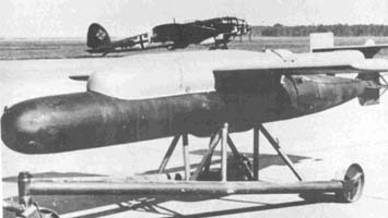

    Похоже по раскраске учебные F5B:confused:?
    Хейнкель производит запуск Hs-293A:smile_13:

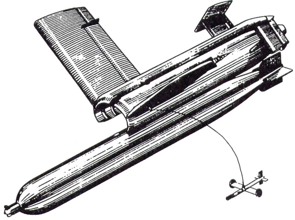

    L10 Friedensengel
    Разработки планирующих торпед были начаты в Германии в 1940 году. Первой была изготовлена торпеда фирмы Braunschweig Voelkenrode. За основу была взята торпеда LT 5F. На торпеду установили крылья соединенные с хвостовыми стабилизаторами. Эта торпеда, получившая обозначение LT 9.2 Frosch, проходила испытания в Deutsche Versuchanstalt fur Luftfahrt (DVL). Вторым вариантом торпеды была L10 Friedensengel фирмы Blohm und Voss. После сравнения вариантов выбор был сделал в пользу более совершенной торпеды L10.
    L10 представлял собой планер с укрепленной на нем торпедой LT 950 C. Высота сброса L10 составляла 2500 метров. Максимальная дальности применения - до 9000 метров. При приближении L10 на расстояние 10 метров к поверхности воды срабатывал датчик, дававший команду к отделению планера при помощи небольших взрывпакетов. После погружения торпеда следовала под водой к выбранной цели.
    Первые 54 торпеды L10 были переданы для испытаний в сентябре 1942 года в KG 26. 21 декабря 1943 года были осуществлены первые успешные испытания торпеды. После сброса с He 111H-6 торпеда поразила цель на расстоянии 1448 метров, вторая цель была поражена после сброса со второго He.111 на расстоянии 3276 метров. Кроме He.111 планировалось применять торпеды с Ar.234, , Fi 176, Fw.190F, He.111H/ J, He 177, Ju 88A-4, Ju 188E, Ju 388 L-0 и Me.410.
    Всего в течении войны было произведено 270 планирующих торпед L10 (из 330 заказанных). Но ни одну торпеду так и не успели использовать в боевых операциях.
    На базе торпеды разрабатывались более совершенные варианты L11 Schneewittchen и L50. Однако работы по ним не были закончены до конца войны.

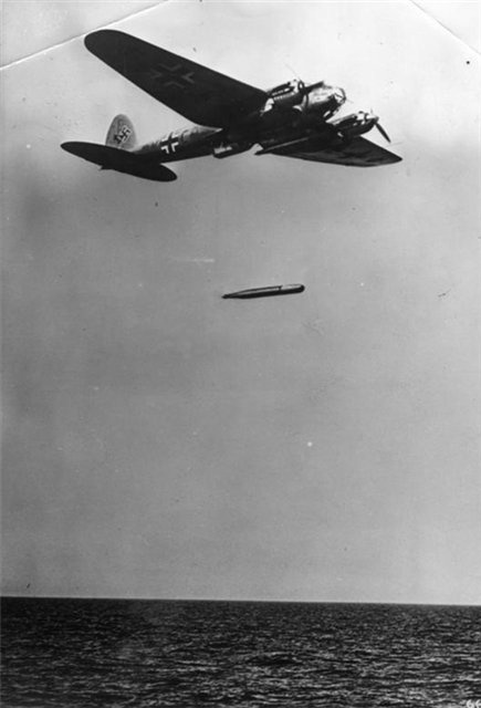

    Торпедная атака Хейнкель Не-111.
    _________________111_________________1941___.ak18u84l374ssggwgog4s84ss.ejcuplo1l0oo0sk8c40s8osc.jpeg

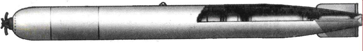

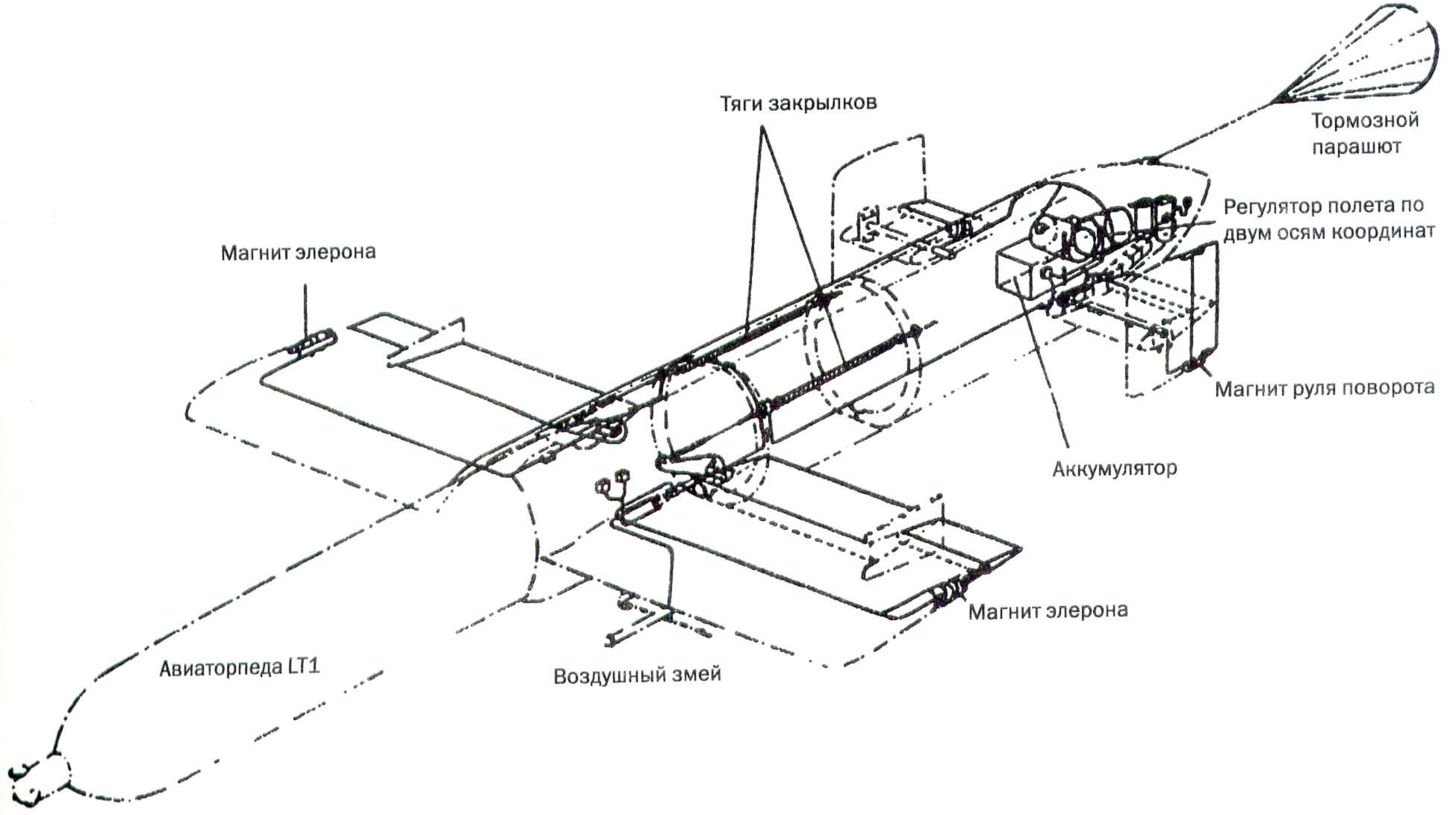

    Основной авиационной торпедой Luftwaffe была торпеда LT. F5b. При длине 5360 мм торпеда весила 756 кг. Существовала модификация этой торпеды диаметром 450 мм и массой 800 кг. Позднее обозначение этих торпед изменили на LT.1А. причем цифра за косой чертой обозначала скорость торпеды.
    В начале 44-го появилась её модификация LT.F5b (LT.1B), в которой механическая система установки прибора Aubry (гидроскопа) заменили на электрическую. Скорость сброса с высоты 30-40 м повысилась до 240-280 км/ч. Позднее путём доработки съемного деревянного хвостового оперения эти показатели довели соответственно до 120 м и 340 км/ч.

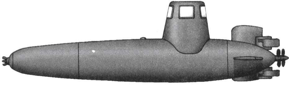

    Была разработана в 1942 г. фирмой Blohm und Voss. В качестве силовой установки применялась двухступенчатая турбина мощностью 500л.с.,спроектированная фирмой BMW. С целью увеличения дальности торпеды BMW вскоре разработала для неё проект ракетного двигателя Р.3381, способного развивать тягу 500 кгс в течение 50с.
    Торпеда имела сплюснутую форму корпуса, так называемую Fischform (Форма Рыба), в хвостовой части корпуса находились двойной киль и стабилизатор. На концах стабилизатора стреловидностью 45* устанавливались концевые шайбы. Весной 1942 г. были сначала построены опытные образцы торпеды LT.1000а, имевшие длину 5 м и максимальный диаметр 0,53 м, а затем образцы LT.1000b увеличенных габаритов. При длине 5,4 м торпеда LT.1000b имела стабилизатор размахом 1 мм. Боеголовка была длинной 0,35 м, шириной 0,46м и высотой 0,8 мм. В средней части корпуса располагались баки с компонентами Salbei, Tonka, с охлаждающим веществом и сжатым воздухом. Турбина, расположенная в хвостовой части корпуса, приводила в движение два винта противоположного вращения диаметром 0,4 мм. В январе 1944 г. проводились испытания опытных образцов.
