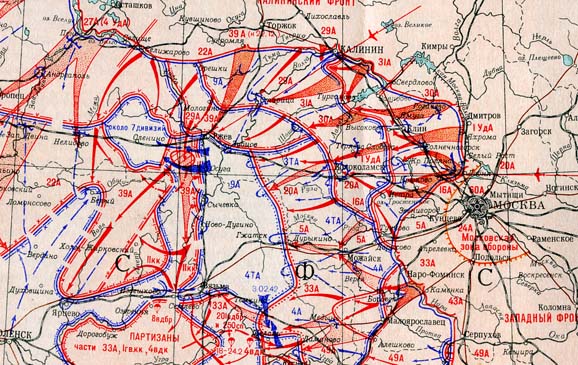

    Вот как раз иллюстрация периода с декабря 1941 по апрель 1942г.
    Иллюстрация видимо "терпения поражения одного за другим" :)
    Только чьего ?

    Вы видимо невнимательно прочли мой пост. Я говорил, если дословно, что РККА терпело одно поражение за другим. то есть я хотел подчеркнуть, что первый период войны для РККА был самым сложным. Наступление войск РККА с 5 декабря 41 по апрель 42 ещё не говорило о том, что обстановка в корне изменилась. Поэтому в этот период личный состав вермахта в моральном плане чквствовал себя на высоте. Поэтому говорить о том, что солдаты вермахта могли воевать на стороне РККА, на данный момент времени, крайне маловероятно.
