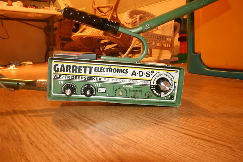

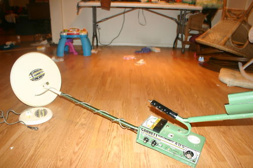

    Сегодня на ебэе обнаружил такого вот монстра,к нему же идет глубинная двухрамочная насадка. Я так понимаю, это и есть пресловутый Дедушко Гаррет,прародитель Хантера?И цена смешная-100$ Кто-нибудь сталкивался?
