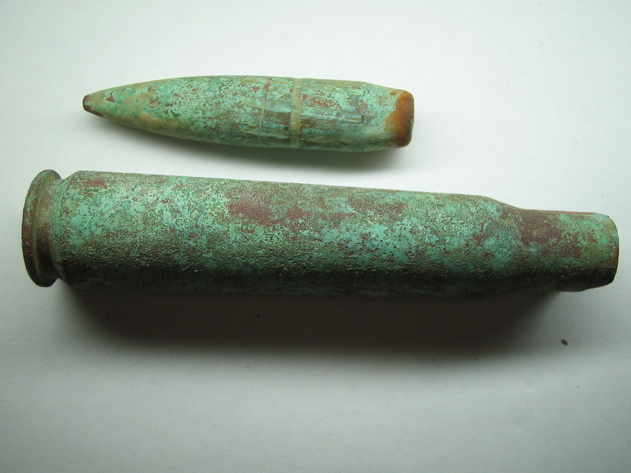

    Ни маркировки, ничего нет...
    Опасны ли?

    пули уже вылетали через ствол и опасности никакой нет - если хорошо шлифануть, получаться прикольные брелки. и еще - если вы нашли эти пули, значит своей цели они не достигли. это радует

    Здравия желаю! Хорошобы было еще и диаметр знать Ваших находок. А пока визуально и имея из параматром только длинну похожи на эти.

    Они самые, 12,7 мм (ДШК, БС)

    ИМХО это от 12,7х99. Возможно зажигательная M1. Но не настаиваю.:)

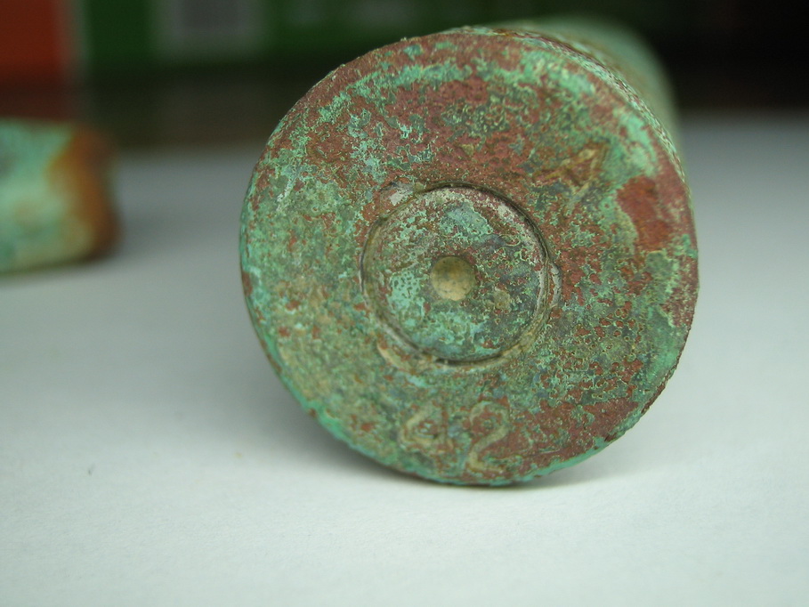

    О, точно, как на картинке (вверху) еще и такой гильзач там валялся с номером на дне А и 42...
    Если опасности не представляют это хорошо, а то что цели не достигли, то еще лучше :)

    С двумя канелюрами зажигательная, при жизни имеет синий или голубой нос.:)

    Да в пуле находится зажигательный состав.:eek: Две канелюры фиксируют пустотелый сердечник в котором содержится зажигательная смесь. Взади пуля залита свинцом. Нижняя пуля скорее всего бронебойная от патрона 12,7х99 BMG.

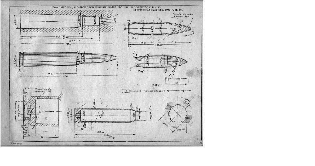

  14. Kugel
    Kugel Moderator
    1539
    2.921
    5.338
    Ответ: От чего енты пули?
    Вот схемка...
  15. Alex73
    Alex73 Oberfeldwebel
    913
    Великая Германия
    Это она!:)

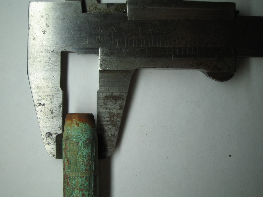

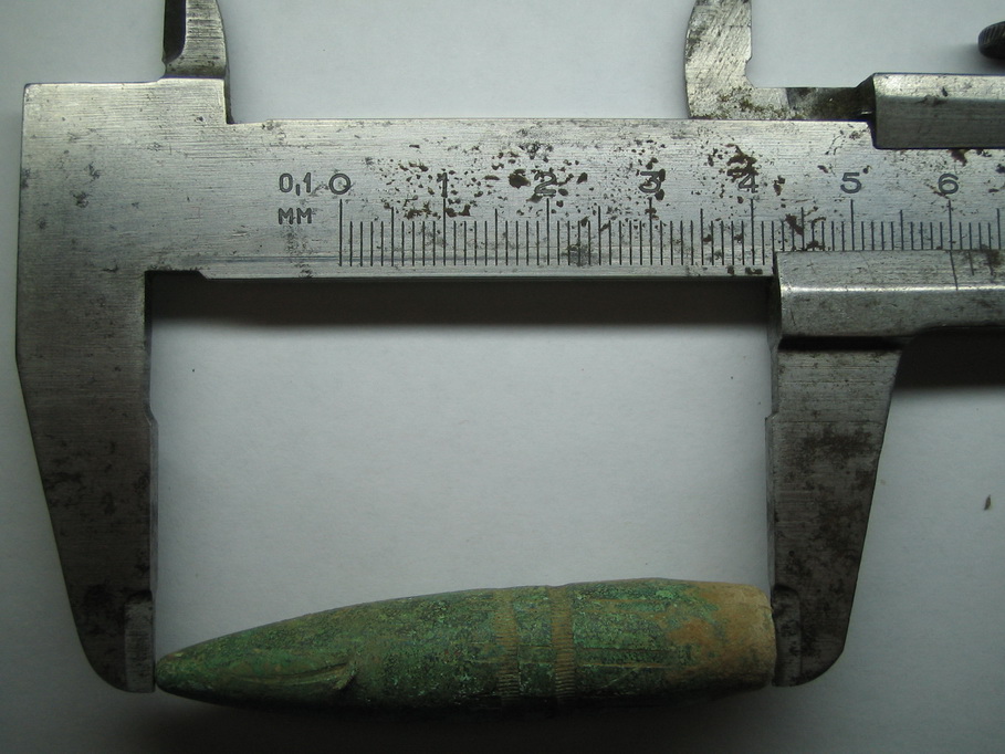

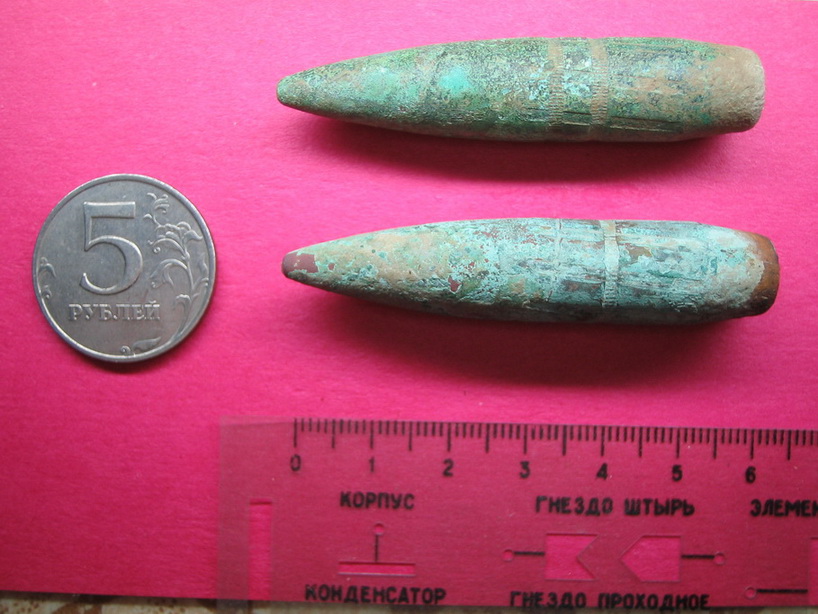

  23. PartyZan
    PartyZan Schütze
    68
    Moscow

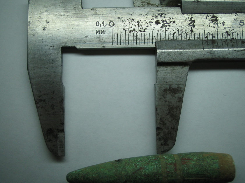

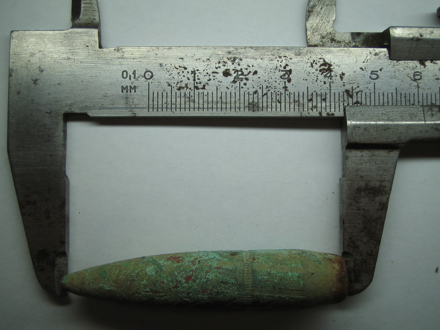

    Извиняюсь за столь запоздалый ответ и спасибо за такую дискуссию :)
    Вот фото с размерами.
    1 пуля

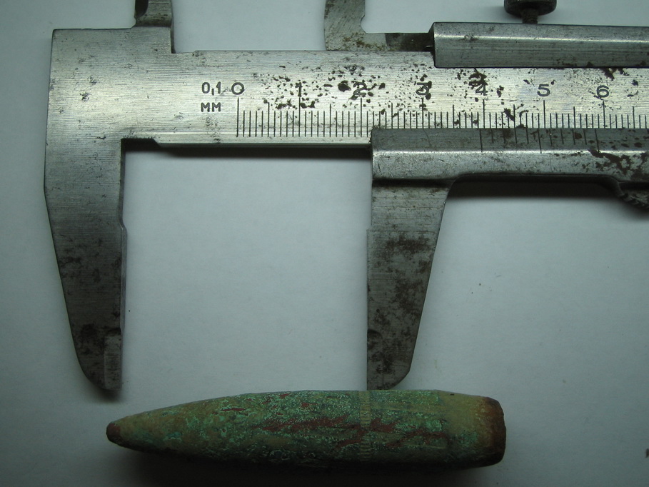

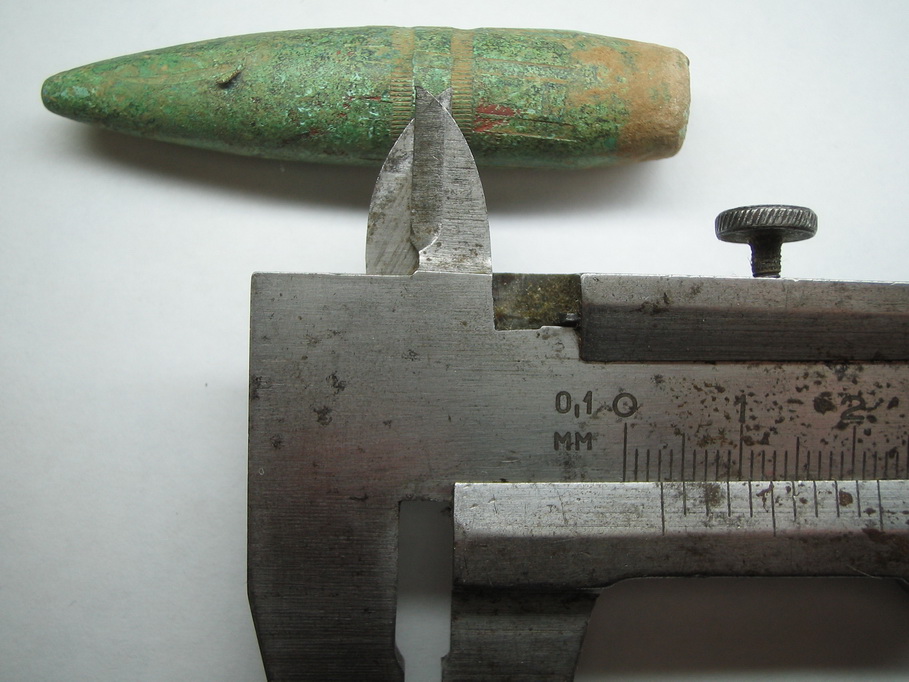

  24. PartyZan
    PartyZan Schütze
    68
    Moscow

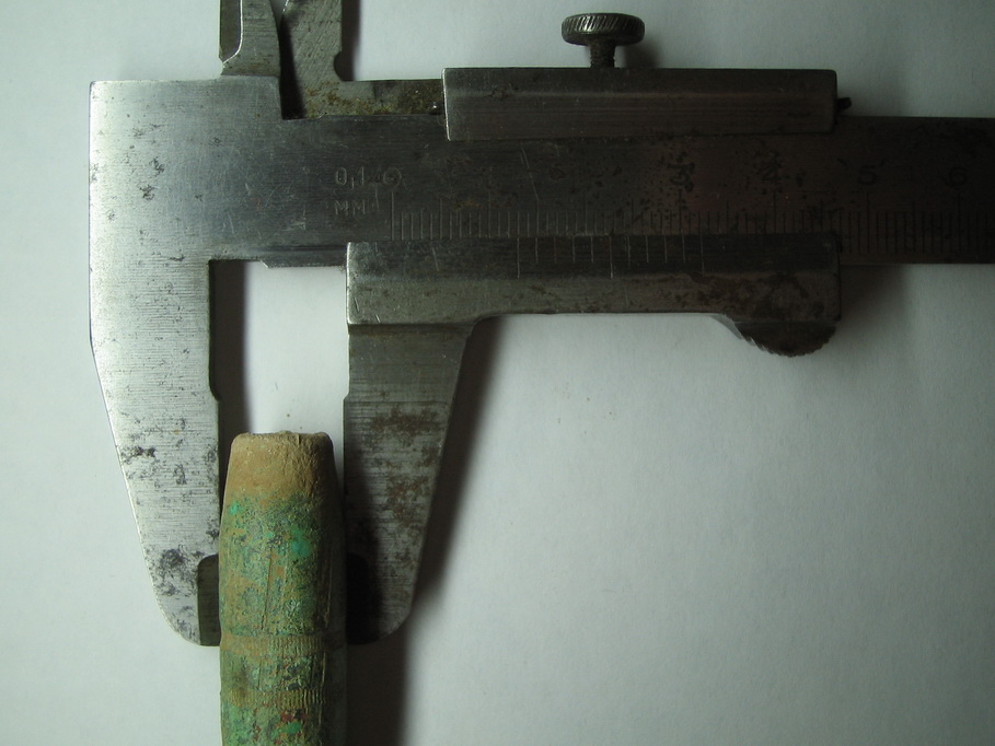

    И вторая пуля.
    Плюс там же на поле было пару вот таких гильз. Не от них ли?

    Именно от них.

    Здравия желаю! Ну вот, совсем другое дело! По первой пуле вопросов нет, согласен. А по второй, всетаки отечественного производства, что видно из размеров. Пуля Б-30. Что скажеты Вы, земляк Unterfeldwebel Kugel?
