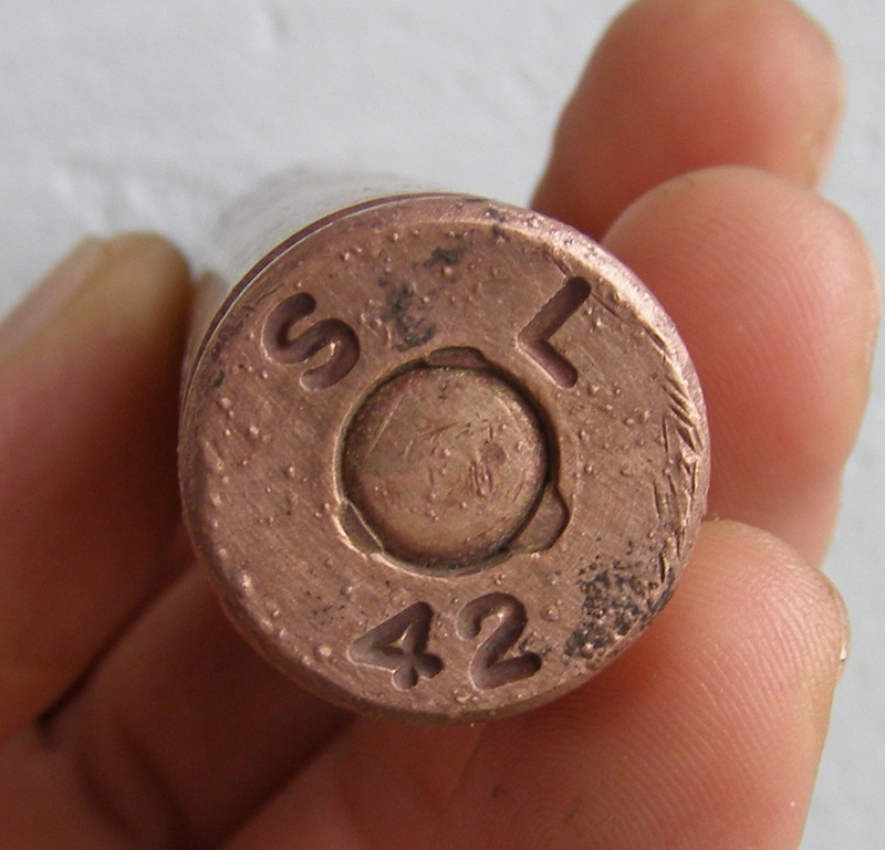

    Сегодня отмыл вчерашнюю находку. Пуля была вдавлена внутрь, только кончик торчал. Вытащили, почистили. По всем параметрам подходит под TuF 13Х99 1920г. Но в книге попалась такая фраза про ПТР кал. 12,7 (дословно не помню) - "калибр был соответственно увеличен".
    Так что же это? Или боеприпас унифицирован?

    Это 12,7 x 99 (.50 BMG) - патрон к пулемету Браунинга, поставлялся по ленд-лизу.
    Производитель - USA, Missouri, St Louis, St Louis Ordnance Plant, год - 1942.

    Здравия желаю! Если Sammler прав то сверьте параметры найденого Вами боеприпаса.Длинна сооставляет 134 мм,длинна гильзы 99 мм, диаметр капсюля 8 мм, диаметр гильзы 20 мм. И... проверьте свой почтовый ящик.

    Спасибо, всё совпадает, кроме общей длины, которую не могу проверить, т.к. пулю вставил на глаз. Из литературы понял, что этот боеприпас развился всё равно из TuF, так что я не сильно ошибся.

    Sammler прав.
