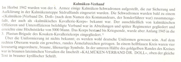

  12. KBH
    KBH Stabsgefreiter
    1.890
    Норильск
    Ответ: Калмыцкий шеврон
    Ну и сам калмыцкий шеврон.
    Дж. Анголия. "Униформа и традиции немецкой армии. 1933-1945." стр. 368
  13. Казак-некрасовец
    Казак-некрасовец Stabsgefreiter
    135
    Россия, Ниж.Новгород
    Спасибо всем, кто откликнулся.
    Указание на наличие ношенных нашивок в частных коллекциях (и воспроизведение таковых в литературе) - это очень интересно. Действительно, вполне возможно, что шеврон был выпущен в малом количестве, только для офицеров и штабных.
    Касательно надписей на шевроне, то калмыцкая переводится как "Калмыцкое конное войско доктора Долла". Любопытно, что надпись по-немецки скромнее : "Калмыцкое подразделение д-ра Долла".
