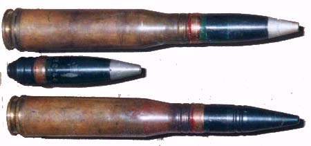

    Два верхних девайса - 14,5 мм ПТР
    Нижний- от 23-мм гильзы к авиационной пушке ВЯ-23

    ВЯ-23 пушка авиационная конструкции Волкова, Ярцева, 23 мм.

    ВЯ-23 и боеприпасы к ней
