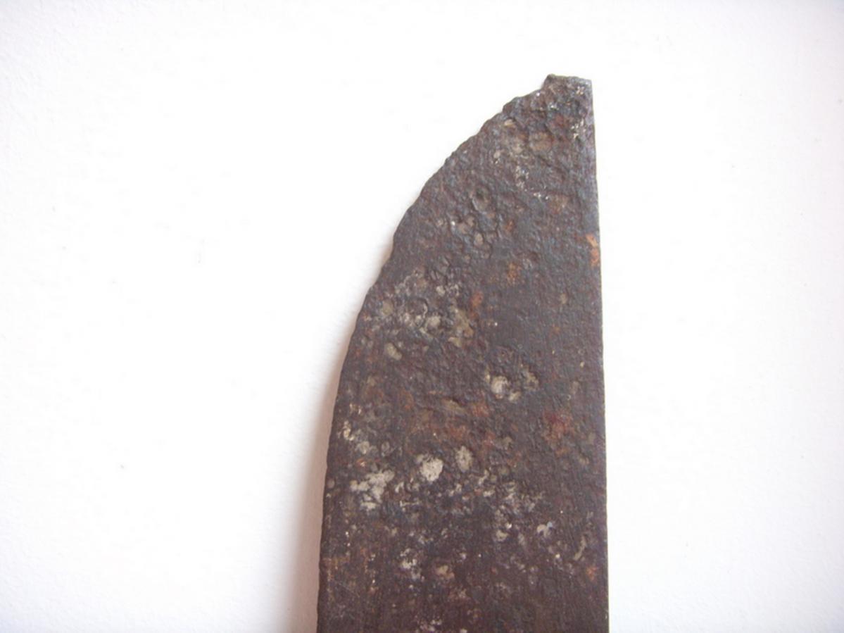

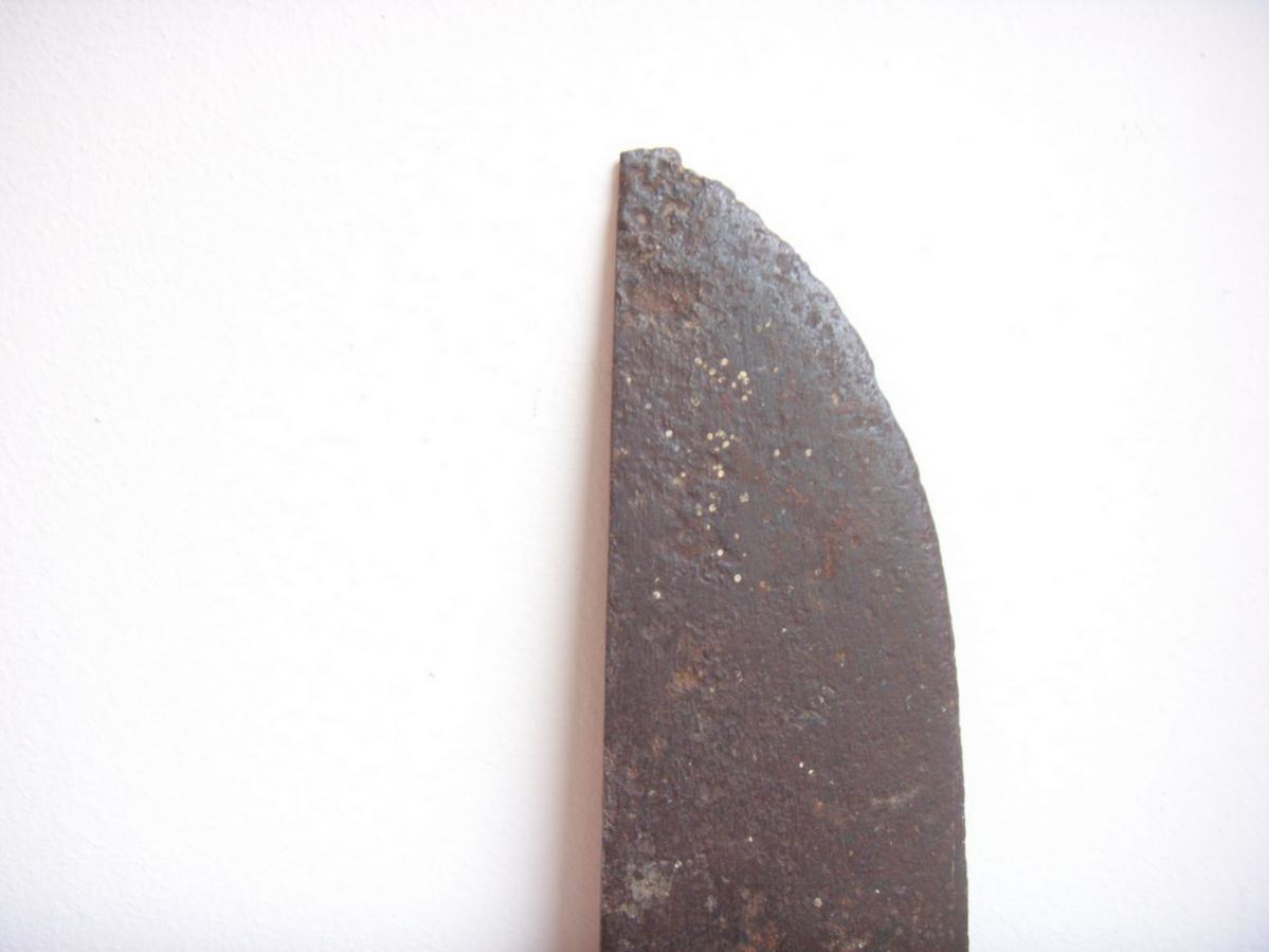

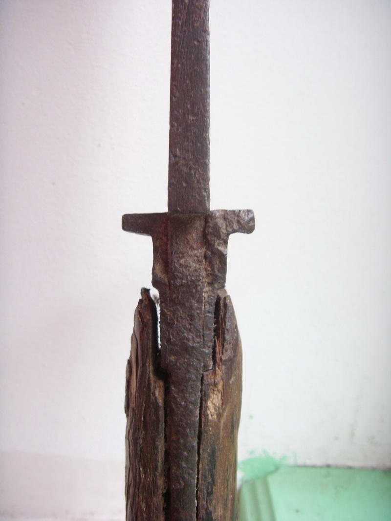

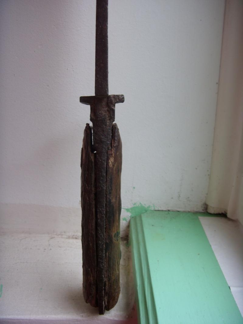

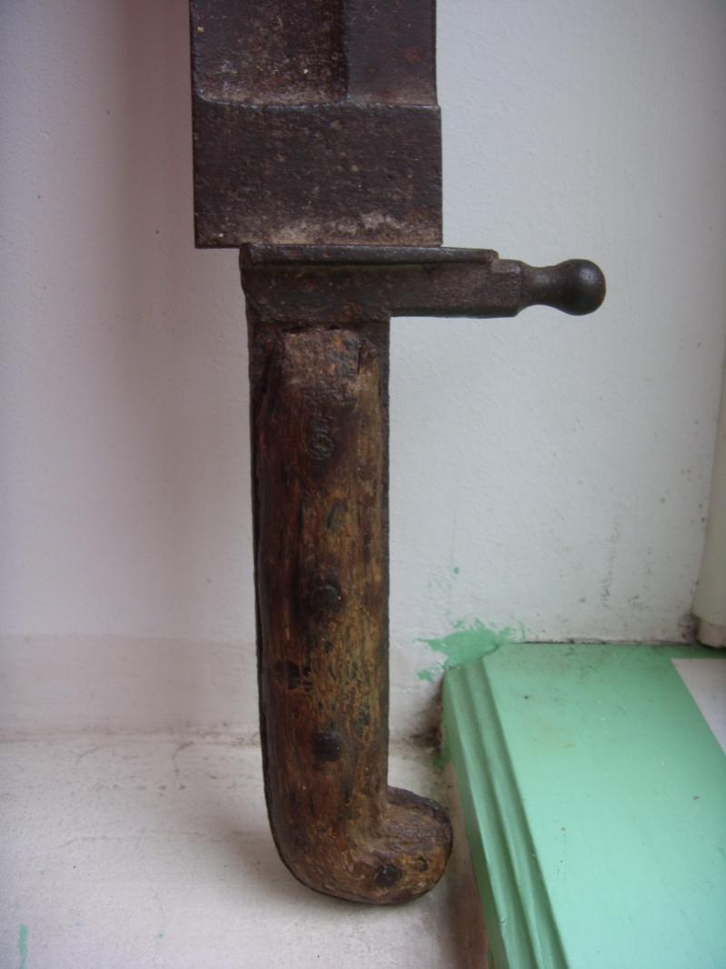

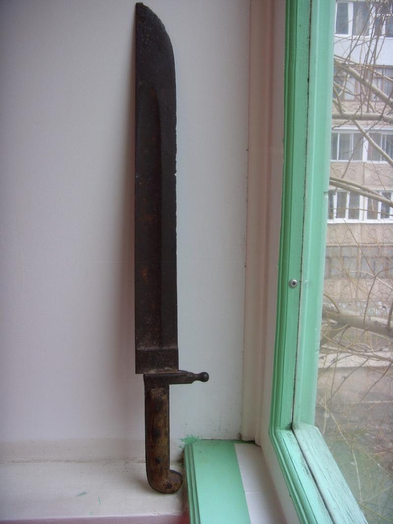

    Здравствуйте, ув. товарищи! Попался мне на днях тесак австрийский, есть желание его довести до ума. Не на продажу, а для себя, но так как опыта по реставрации ноль, то встал вопрос-как ЭТО сделать? Инфу по реставрации перелопатил, но не могу определиться чем снимать ржавчину: преобразователем или сан.тех. жидкостью? Гарда перекошена, возможно ли её поставить на место, ведь она клепалась на горячую? Как быть с зазубринами на лезвии? Если пытаться сточить то клин станет уже, а не хотелось бы. В общем рад буду любой помощи, т.к. руки чешутся, а переговнять неохота! Фото прилагаю.

    Полюбому надо сначала пролимонить, а там смотреть

    А отломанная часть гарды есть?

    Для начала снимите накладки. Гарда там на штифте? Если нет отломанного кусочка, нужно делать "протез", варить его к обломку ну и т.д.. Пролимонить (или по-другому) только после снятия накладок!

    Отломаной части гарды нет, но изготовить - особой проблемы не вижу. Да, кстати, аргоном приварить можно? Или как-то по другому надо? И если заливать, к примеру, туалетным утенком, сколько времени железка должна киснуть в нем? Гарда была посажена на горячую и заклепана.

    Ну и что Вы там высмотреть хотите? o_O Какой там сохран понятно и так. Пока раковины забиты оксидом, вид клинка неплохой. После кислоты будет УГ.
    По нормальному, надо пытаться стабилизировать ржавчину и механически выводить до гладкой поверхности...Хотя думаю сейчас опять налетят шпатлевщики и я окажусь неправ :)

    то нужно? клейма найти? тогда в уксус - обычный столовый как шашлычок тесачек замариновать на сутки.. а потом щеточкой пройтись...
    накладки снимать и делать новые.. гарду - проще найти донора.. не хватает буквально 1/3..
    после маринада - взять болгарку с насадкой в ввиде стальной щетки и пройтись по клину...

    Думаю, что гарда посажена не "на горячо", а "по посадке". Выбейте штифт, подчистите места сопряжения гарды с клином и аккуратно сбейте. Потом - по возможностям: либо "донор", либо "протез". По обработке - тоже склоняюсь к механической и никакой шпаклевки! Накладки - таки-да, видимо придется делать новые, хотя, если есть желание оставить свои, то можно позаморачиваться (вклейка кусочков), но это - огромный труд!(ИМХО).

    Из рога я делать и не собираюсь, деревянные тоже не плохо смотрятся! Состояние фотографии не отображают полностью, а оно очень даже не плохое, с учетом того, что тесак мне даром достался. Еще раз повторюсь: отреставрировать я хочу ДЛЯ СЕБЯ, а не для всеобщего обозрения, так что коммент ваш, как чемодан без ручки-ни пользы, ни ценности. Лучше бы совет по удалению ржавчины дали бы какой-нибудь, чем словоблудить...

    Накладки могут быть и не из рога. Может быть и орех.
    С гардой тут могут возникнуть проблемы, в оригинале она чугунная, а сварка чугуния - вешь неблагодарная. Если будете новоделить и заказывать с нуля - свистните я может на пару копий подписался бы.

    Попробуй лемонку, убери ржу или если хочешь по замарачиваться мелкая наждачка и вдха, брызнул, трешь, брызнул, трешь. Результат порадует.
