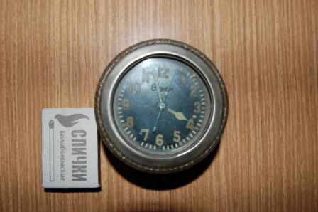

    Один мужичок подогнал вот такие часики.Клянётся-божится,что свинтил их в детстве с разбитой "тридцатьчетвёрки":confused: Помогите определить достоверность информации. Часы на ходу. Завод на 8 суток

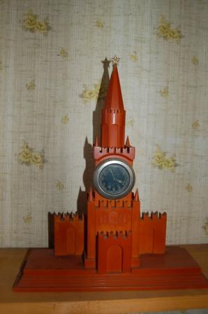

    В 60-х были популярны в СССР часы в виде кремля, или Спасской башни (из текстолита), куда были вставлены механизмы из отечественной бронетехники.

    Совершенно верно!Именно в такой кремлёвской башне они и были.Фотку скину.Спасибо.Но вот узнать бы от какой именно техники "котлы" было бы интересно

    Реально они с 34-ки, у меня Дед с фронта такие же приволок. Токо на этих какаято бяка на заводном круге присобачена (для красоты) и нехватает батареи обогрева механизма) Номер механизма маленький ?

    "Кремли в сборе" - были 100% фабричного производства. Декоративная шайба (для заводки) ставилась там же (на фабрике).
    Лично мужик точно ничего не скручивал, но часы от этого ничего не теряют.

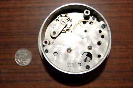

    Помогите пожалуйста с одной вещью. Над номером механизма набиты цифры 3-(не могу понять)4.
    Уточните пожалуйста вторую цифру. Можно без фото.

    3-44 № 72630!!!

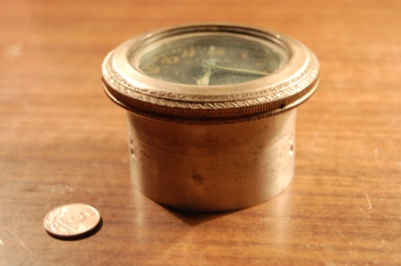

    Ну вот ещё пару фоток:)

    Часы изготовлены в 3 квартале 1944 года!!! Если вторая цифра соответствует действительности. Т.е. легенда об их принадлежности к периоду войны начинает обрастать достоверностью. Для гражданских целей в послевоенное время часы выпускались со светлыми циферблатами, укрепленными на 2 боковых металлических стойках.

    А вот теперь вопрос ко всем. Какие из приведенных на фото приборных часов "танковые" или часы с бронетехники?

    Старые спецификации утрачены, но мы уже выяснили, что "АЧО"="АЧС" строго авиационные часы, которые в новых модификациях выпускаются и поныне. Найденное Стрекозой изображение по всем признакам - авиационные рантовые часы (АВР). Тогда, что остается считать ЧТ? На приведенной мной фотографии только приборные часы №3 были в бакелитовом корпусе и содержали механизм обыкновенных карманных часов, были просты и технологичны в сборке. ИМКО ( не ИМХО) в 1942 за февраль 1300 штук могли выпустить только таких.
    Другое дело какими приборными часами оснащались Т-34 до конца войны? Эту информацию надо собирать по крупицам. Тем более, что последняя модернизация этого танка была произведена где-то в 1960 году.
    А приборные часы тем и удобны, что их можно "воткнуть" куда угодно. Даже в симпатичный кремль :)
