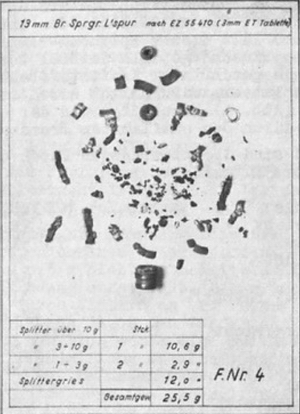

    Я бы всё-таки остановился на нейтральном "зажигательно-разрывная", типа наших 14,5-мм МДЗ, параметры в принципе теже, меньший объём только из-за трассера. Понятно, что фугасное действие там аховое, как впрочем и осколочное, тот же корпус из мягкой стали. Здесь слишком много составляющих для такого маленького калибра. Наши вон тоже напереводили про практические. А, например, термин Spreng или Sprenggranate в словарях, без относительно конструкции и т.п., переводят как фугасный (ОФ), не иначе. Вот такое осколочное действие у неё ... по самолётам (см. фото).

    Тоді, напевно, це вже тонкощі перекладу з німецької...
    Можливо дійсно мається на увазі "розривна" дія. Все ж словники складають не військові спеціалісти..

    Осколочный снаряд служит для поражения осколками, как правило, живой силы. Фугасный снаряд поражает цель продуктами взрыва разрывного заряда. Есть еще совмещенного действия – осколочно-фугасный снаряд. Скажите, какое поражающее действие у этого 13-мм?
    Да и почему, собственно, назвали осколочно? Похожие отечественные пули с взрывателями вовсе не обозначаются как осколочные. Впрочем, не называются и фугасными.
    Может быть не верно и не первое, и не второе название?
    Я склоняюсь к тому, что пуля разрывная-трассирующая. И разрывная от того, что взрыв.
