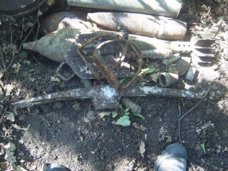

    ...решил сегодня сьездить за золотом Рейха :smile_5:смотрите сами что получилось:smile_6:...что за ВОПЫ такие поясните ПЛИЗ.....а то я в ВОПах ноль....одна мина даже просто торчала из земли как её грибники не надыбали....

    ...ну и общий вид всего металла......:eek:..да и что эта за минка совецкая противотанковая снизу есчё крышка была закручена не стал трогать...там по идеи взрыватели должны были стоять...

    Оччень места на лютежскую "минную балку" похожи. Воп - 76мм довоенный, с привинтной головкой, кака кемто вырытая, мины - 120ки, тоже не впервой ЧА видят.... а грибок так тот на вскидку совсем пустой? подробней опиши. 120ка не выгорает, а в 50% штатно детонирует. Громко и осколисто.... Гильза 76.
    Лопатко, кирко унд стремена гансючьи.

    на третьей фотографии во втором ряду фото помоему мина T.Mi. 42 . на Советскую эта мина абсолютно не похожа. у СССР были другие металлические мины и очень мало.но вообще-то и на Т-42 она не сильно похожа. на Т-43 больше похожа,но она тоже не совсем такая-у Т-42 и Т-43 крышки были,а у этой даже не видно к чему её прикрычивать.
    скажите размеры данного изделия? у венгров была мина,у которой был колпак типа такого как на фото,может это он.там под ней ничего больше небыло?

    Румын IR-5 ?

    Она, она... только с индексом пока непонятки.

    Точно она. блин,у самого есть этот справочник ,а в него не заглянул :(
    а что с индексом не так?
    В данном справочнике многие индексы сапёры можно сказать сами выдумывали.документацию к минам наверняка не находили,а даже если и находили-то незнали язык.немецкий ещё куда не шло,а вот румынский,венгерский,итальянский и других сатилитов точно очень туго

    В МПСП(первой редакции, от 1943 года) это NR-5, в "Мины и их обезвреживание" от 1943 года - это ИР-5. Где-то еще в документации видел IR-5.

    [бля вот эт мины понятно от миномёта а вотмина противотанковая и снарядик полныый на излом ...

    Да,действительно это похоже румынка. опорный диск видимо сгнил. по идеи крышка должна откручиваться или сниматься,но это думаю лучше не делать,т.к. тут явно придётся приложить усилие чтобы это сделать-а это может быть чревато.
    хотя данная мина думаю не самая распространённая,но лучше не рисковать

    ...да эта крышка откручивается и там 4 детонатора размером с ТТшный патрон....

    тогда Вам повезло и думаю можете добавить в свою коллекцию эту мину :)

    .....нет я такое домой не тащю только золото и брилики, а таких мин я недвано надыбал на немецких позициях валом вобщем сапёрный сброс и все без взрываков.....:cool:
