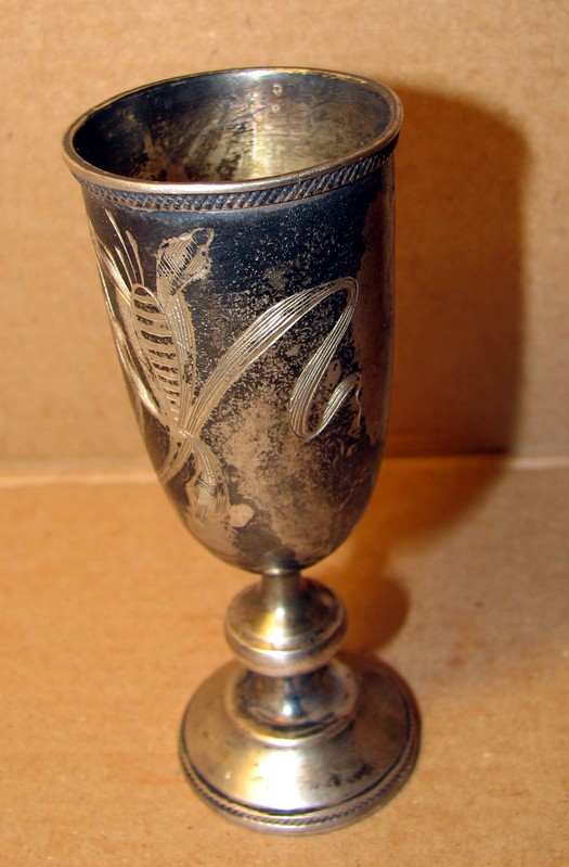

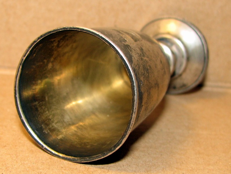

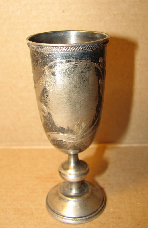

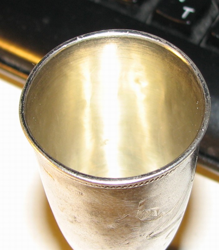

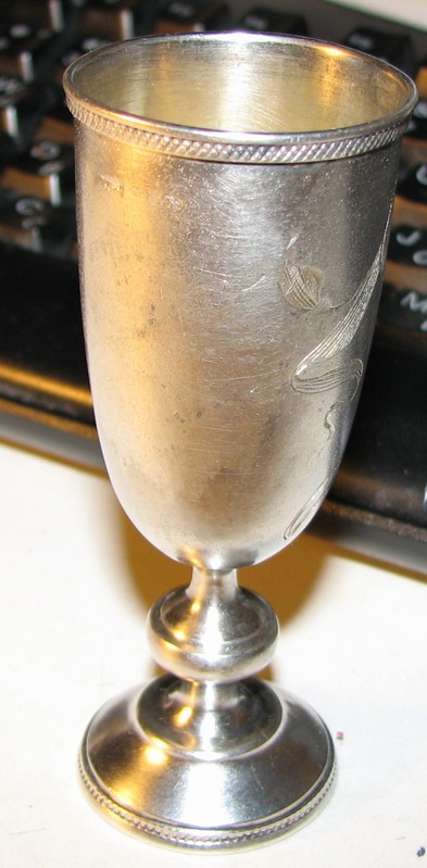

    Попалась мне рюмка, желал ее продать. Не сложилось.
    Возникло желание ее привести в приличный вид и снова выставить на продажу. Сразу скажу - вырученные деньги пущу на закупку канцелярии для детдомовских (ручки, карандаши, альбомы и пр)
    Буду благодарен за советы.
    На сегодня одна мысль - почистить смесью соды и нашатыря до ровного блеска и заполировать.
    На сегодня состояние отразил на фото.
    Вес около 31 грамма.

    Недавно чистил товарищу толстую серебряную цепочку, внезапно почерневшую так:
    Взял Антинакипин (чайную ложку с горкой), вскипятил чайник, налил в стеклянную кружку, насыпал антинакипин, поболтал там цепь с минутку и промыл в теплой воде с содой пищевой - стала как новая. Кстати также чищу алюминиевые обода от подшлемов, только там приходится немного кипятить.
  4. БОЛЬШОЙ ХОМЯК
    БОЛЬШОЙ ХОМЯК Stabsfeldwebel
    2.353
    Почистите содой с нашатырем. Просто и надежно. Только не полируйте, рискуете затереть декоративную резьбу на рюмке.

    Зайди к ювелирам они за 5 минут отчистят в идиал.
    Это оптимальный вариант.
    Я у них покупал жидкость для чистки серебра отчищает так шо новое так не блестит.
    За одно мож подправят граверовку.

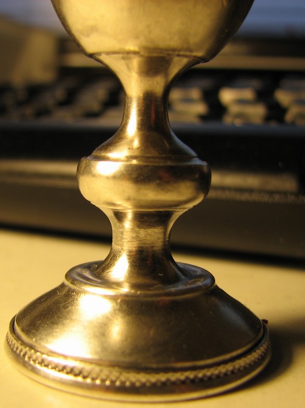

    Если не ошибаюсь то 4ая картинка указывает на причастность этой рюмки к церкви.

    По 4ой картинке ошибся не церковь.

    И думать забудьте что-либо подправлять в гравировке, сами или посредством ювелиров. И полировать не надо. Испортите хороший старый предмет.

    да как бы на счет подправлять и мысли не было
    основная забота - снять эту черную патину. Ощущение такое, что ее до меня уже с куска сняли, но не всю.
    Решился на такое - делаю смесь доступных мне ингридиентов - нашатырь и сода. Консистенция "творог". Наношу, аккуратно растираю, без нажима. Смываю.
    Полировать не буду. Разве что фланелькой нанести некий блеск.
    Криков "стой, ты что творишь" не будет? Первое серебро, которое чищу 8)

  15. БОЛЬШОЙ ХОМЯК
    2.353
    Таким способом можете чистить, не боясь испортить.
    Еще раз смотрел фото, судя по ним не исключаю, что вокруг узоров на чаше рюмки была специально нанесена т.н. "чернь". Это такой способ декора. А потом вроде ее пытались стереть с одной стороны. Хотя могу и ошибаться...

    Восток
    та же мысль была на счет чернения!
    вот только кто и зачем его снимал? Ну да малоли малограмотных владельцев у нее было. Скорее всего подумали, что это патина.

    Выставляйте. Только не вздумайте чистить содой - затрете мелкие элементы. Может при первом взгляде и не заметно будет, но если кто будет приглядываться - сразу увидит.

    Вместо соды попробуйте использовать зубной порошок или в крайнем случае зубную пасту: абразивность гораздо меньшая. Можно попытаться использовать "протертый" и просеянный мел, но учитывайте то обстоятельство, что мел быстрее "впитывает" жидкость, так что придется периодически "подливать". Ни в коем случае не полируйте! Убьете вещь - никому не будет нужна! Аккуратно уберите "черноту" и оставьте как есть. После всех процедур хорошо прополощите в воде. И еще, ИМХО: С кислотами я бы не связывался.

    Если все будет плохо, высылай, благо опыт работы с подобными печальками имеется.
    Ясно дело, ради детишек, бесплатно поколдую
    Ну а так совет, никаких глобальных чисток.... или сразу наждаком..до дыр.
    Патина должна быть или ее надо вновь создать, без нее теряется соль предмета. Никаких ювелиров, которые за 5 минут сделают "лялю" - то все гоблины....
    Люди. вы что советуете??? Не дай Бог вам в руки, хорошие вещи с такими советами.
    Нутряночку если нет возможности позолотить, могу порекомендовать нашатырем протереть..Золотишко проявится.

    Серебро очень хорошо чистится электролизом, только без фанатизма!

    Нашатырь, вода и все.... Абразива не надо...

    можна іще попілом з цигарок почистити. на вологий віхоть насипати попіл та протерти. після промити водою.

    Извините конечно,но на кой ее вообще чистить??
    Ведь Вы собираетесь ее продавать-ведь так?
    Более чем уверен,такие вещи,покупатель хотел бы видеть в первозданном виде,в родной патине.Совсем не охотно берут почищенные "заботливыми" руками предметы..
    Загубил не одну вещь такими чистками,пока не набрался опыта.
    Если покупателю необходимо будет-он сам почистит.С ув

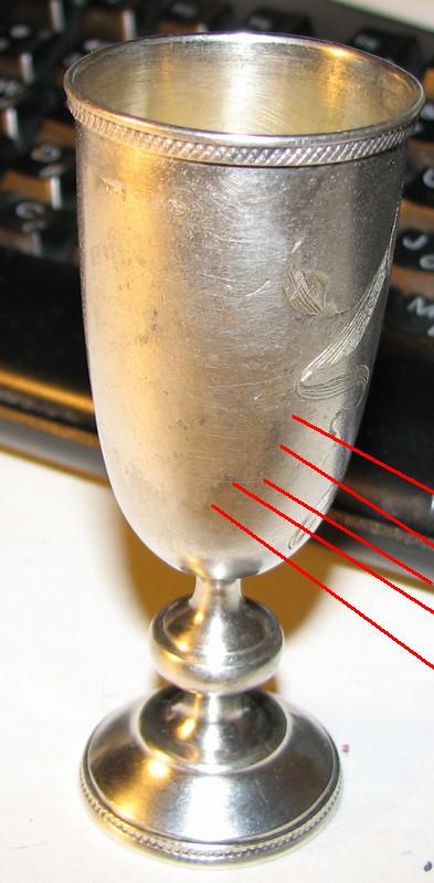

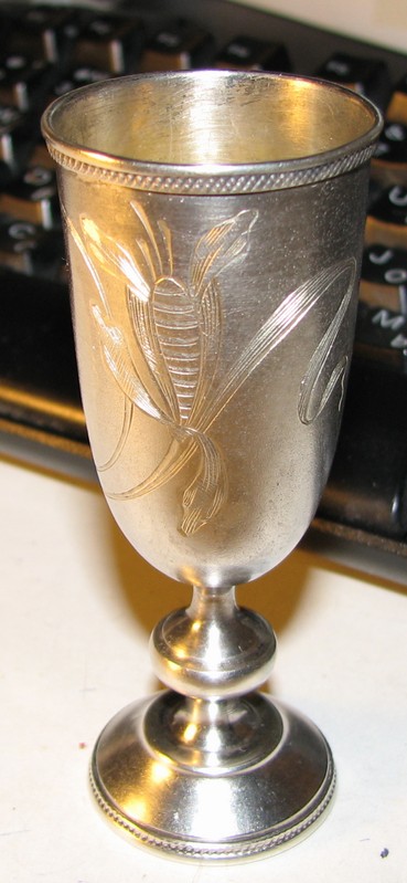

  25. AleFF
    AleFF Oberleutnant
    436
    80
    783
    3.535
    Восток
    да стояла рюмка в продаже
    цену задрал, но написал - торгуемся
    максимум - предложили по цене лома. Лом я и сам сдать сумею 8)

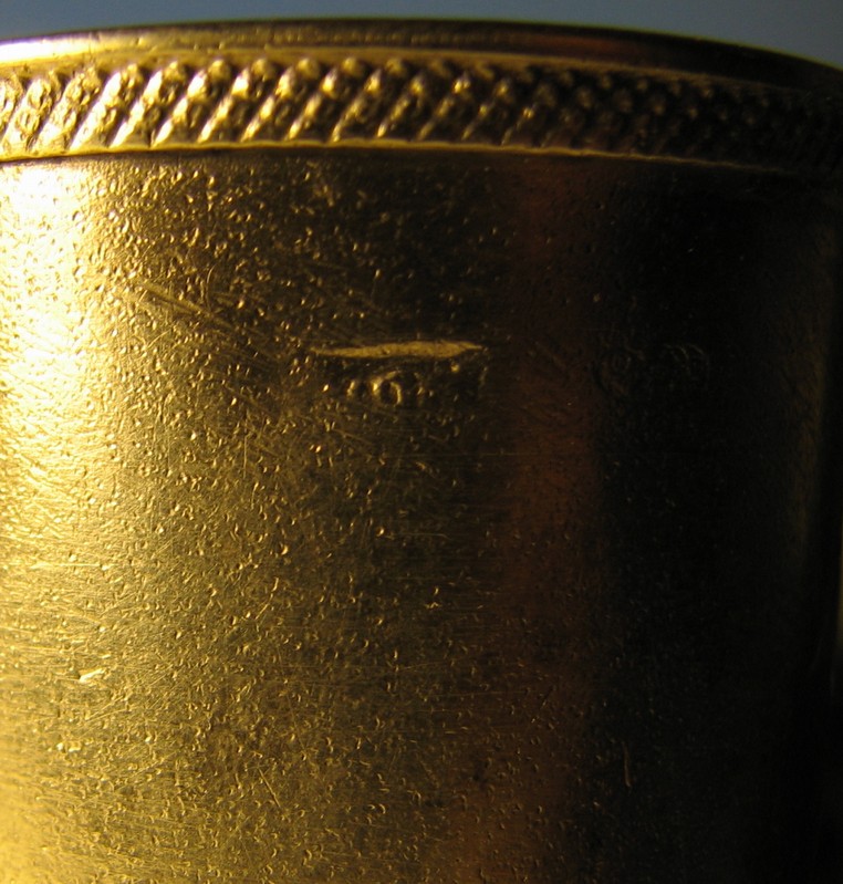

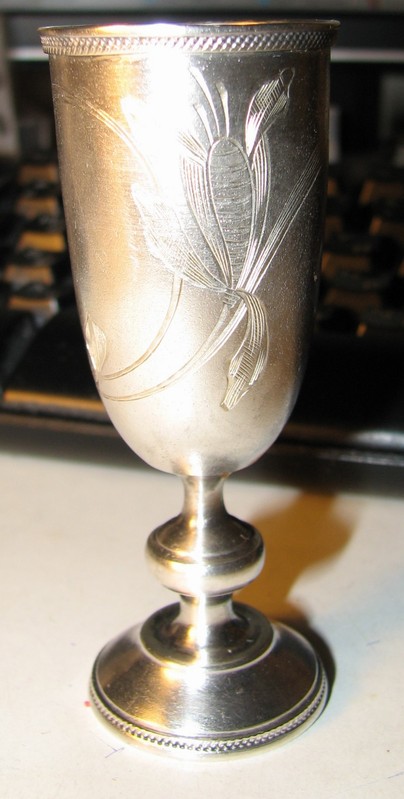

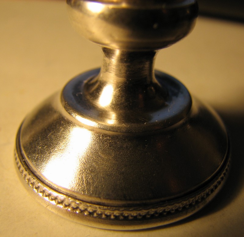

    На счет патины - кому будет нужны - проще самому ее навести РАВНОМЕРНО, а не это чудовищное пятнопроявление.
    Чистку произвел. ОГРОМНОЕ спасибо за совет по аммиаку - результат просто ошеломил.
    Ингридиенты
    1) 10% раствор аммиака
    2) аквафреш
    разводилось до консистенции густой мыльной пены и нежно терлось зубной щеткой. Без нажима

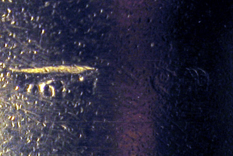

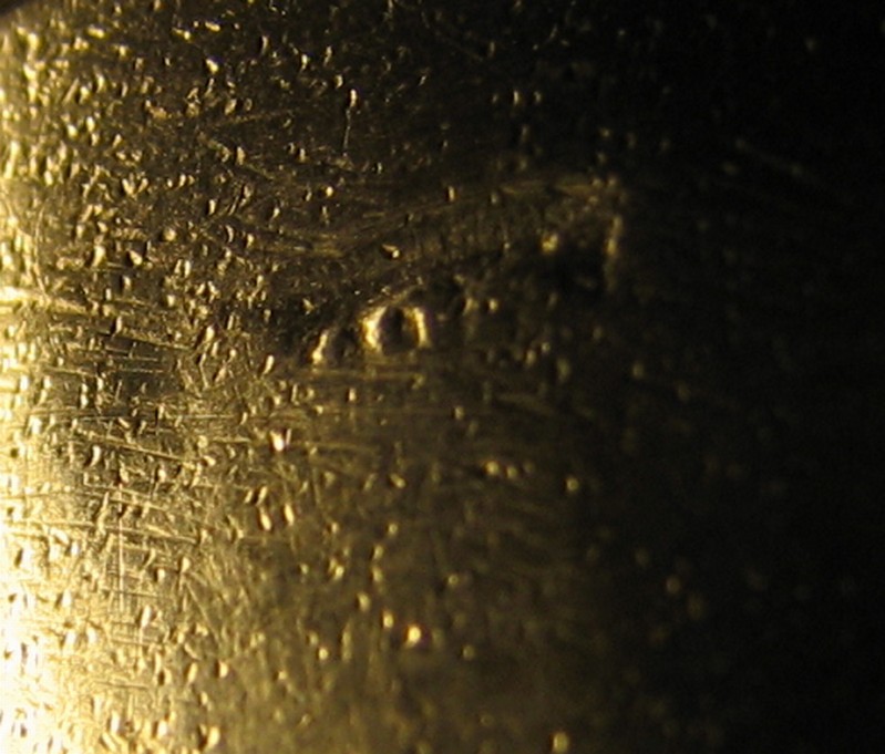

    Результаты на фото. Скажу сразу - ее до меня чистили - 100%. На фото видны границы заботливой чистки.

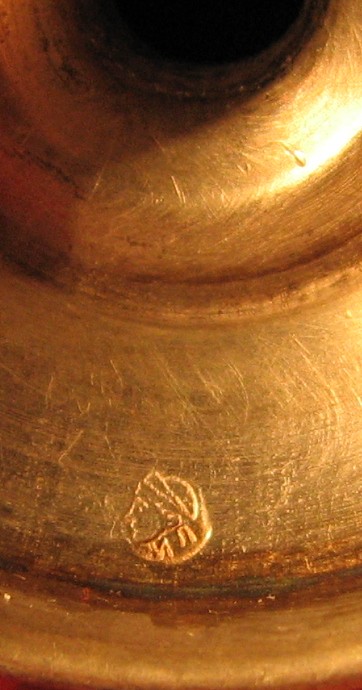

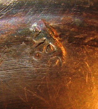

    Вылезло еще типо клеймо.
    Вопросы
    1) предпринимать ли что-то дальше?
    2) цена продажи? Вес около 30-32 грамм.

    стоит еще высылать? или уже дальше не стоит реставрировать?
    ИМХО - теперь восстановить правильную чернь и патину и алес.
    только думаю, что дело это скорее на будущем владельце :beer:
