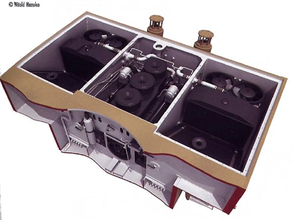

  8. panzer-
    panzer- Stabsgefreiter
    1.370
    N.Novgorod Rus
    моторный отсек.
