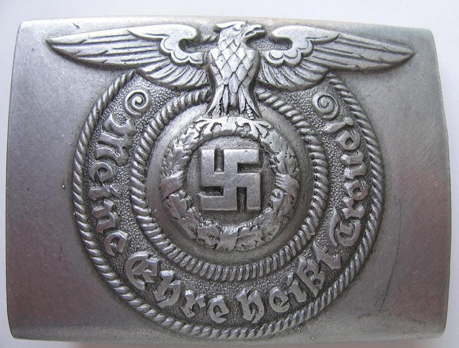

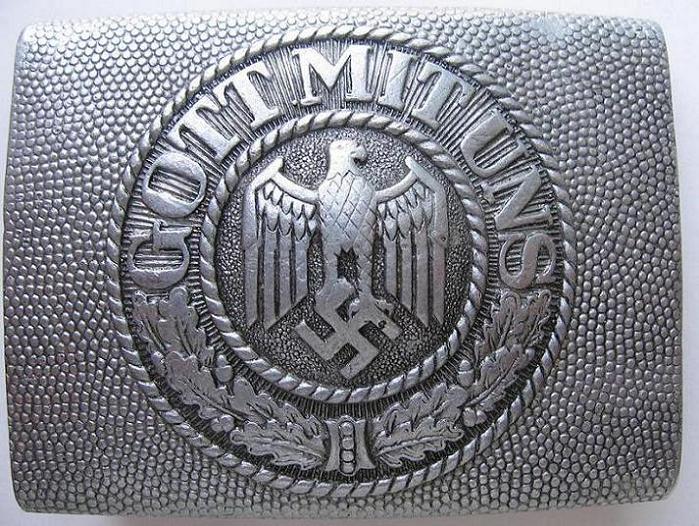

    Вот эти пряги..(литье) Фото 1,2,3
    Стали встречаться литые пряги гитлерюгенда (имеется ввиду копии тех производителей,которые не делали литых оригинальных пряг,как производитель 4/38) и более редкие разновидности-пряги люфшутц и студенческого союза,оригиналы которых в хорошем состоянии стоят сотни долларов.
    Явные признаки..
    Одним из признаков подделки являются шипы срезанные на одну сторону,тогда как у оригинальгых пряг они заострены по типу гвоздя.. Но это встречается на старых подделках,сейчас фуфлогоны решили и эту проблему.
    Еще одним признаком является клеймо производителя..
    В реестре изготовления разных приблуд в Рейхе изготовителям пряг был присвоен раздел № 4,следовательно номера на прягах должны быть 4/12,4/38.. либо вместо этих номеров может просто стоять буквенное клеймо, а может быть сразу два клейма-буквенное и цифровое.. Но никак на пряге,допустим, вермахта не может быть клеймо 1/25,либо 2/34.. То есть номера разделов присвоенные другим производителям (может я косноязычен,но думаю понятно).
    Исключение составляют,пожалуй,рамочные пряги (так называемые офицерские,которые могут нести клеймо 5 раздела реестра производителей(реестра производителей фурнитуры и снаряжения) по причине того,очевидно,что пряги этого типа не относились немцами к прягам как таковым в нашеи понимании,а относились,очевидно, к застежкам.
    Исключение составляют пожалуй пряги СС.. Кроме обычного 4 раздела производителей, пряги могут иметь большие номера, например 233/41, 118/37...(цифры взяты произвольно!). Где первые числа являются номерами контрактов заключенным управлением СС отвечающим за снабжение и производителями пряг на их изготовление.
    Пряги СС (да и других родов войск) изготовленные из аллюминия считаются ранними,так как известно, что с началом ВМВ изготовление пряг из аллюминия резко упало.ю а потом и прекратилось совсем. После пряги СС стали штамповать из металла.поэтому они сейчас так редки,так как в земле они практически не сохраняются.
    Но фуфлогоны навострились делать пряги и из аллюминия и из металла, причем навострились еще и старить их. Одним из признаков поддельной пряги СС является слишком большая приподнятость венка,свастики и букв, над поверхностью пряги. Если сравнить с оригиналом,то сразу будет видна разница.
    Очень качественные подделки таких пряг(аллюминиевых),особенно офицерских,делают в Чехии.. Приметы те же,но все труднее и труднее отличить данные пряги от оригинала, так что будьте осторожны по поводу офицерских пряг. В данном случае нужно смотреть на обратку- на клейма,они либо менее четкие либо,напротив,сильно глубокие,грубоватые..

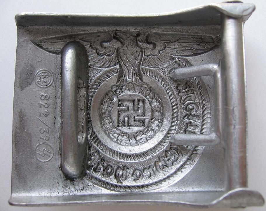

    Нужно оговориться,что литые пряги все же существовали, и Гитлерюгенд, И СС, и Вермахт,и другие,но обратная стороны их в отличии от литых фуфловых выглядела вот таким образом и никоим другим.. А также очень редкая литая пряга полиции конца войны (Фото 7 и 8)
    Литые пряги на которых с тыльной стороны имеется обратное изображение рисунка или пряги, а также тонкий,выполненный из стального прутка, зацеп, который расположен на квадратной площадке, являются поддельными..
    Пример тыльной стороны оригинальной литой пряги.. (фото 4)
    Клеймо RZM ставилось на пряги СС и пряги производителя 4/44 Пауля Крамера.. Почему он ставил клеймо партийной приемки непонятно,но факт остается фактом. Кроме того на его стальных прягах клеймо не набивалось, а было выпуклым.
    Такое же выпуклое клеймо было на стальных прягах Кристиана Теодора Дике.
    (Фото 5,6)
    Встречалось клеймо RZM также и на прягах СА,.

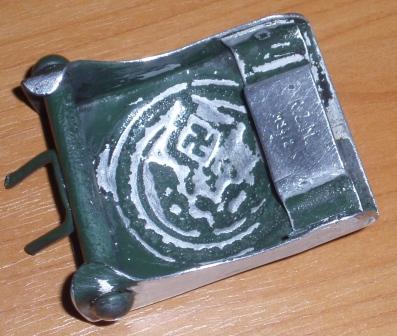

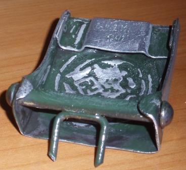

    Продолжу Вашу подборку (извините за качество фото): возили из Польши в свое время, некоторые такой ужас еще не видели, так что встречайте:)
    Принцип изготовления и нарезка клейма однотипная, ассортимент-разнообразный... Зацеп под крюк в виде гнутой клейменой пластинки, приклепан к боковинам пряги. Кстати, такой шедевр кто то когда то на форуме уже приобрел, только там пряга была вермахт и зацеп акуратно убран.

    Вы ещё забыли указать,что они и по размеру отличаются от оригинала!! они меньше!!!

    Да уж.. А тыльная сторона! И особенно умиляет М 34/2...

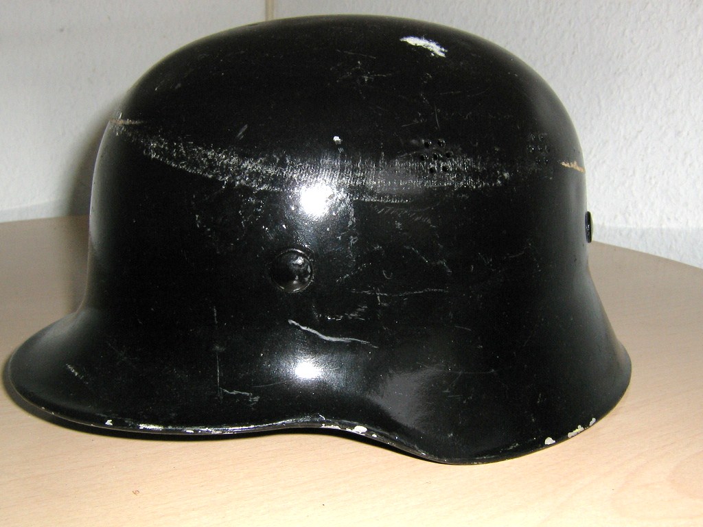

    вот еще подделка клейм, каска реальная, крашеная, ношеная. Мож, байкер? :smile_9:
    На затылке : DIN 14940 и кура .
    Оборотка каски от удара штампиком.:D
    Умельцы. фуле....
