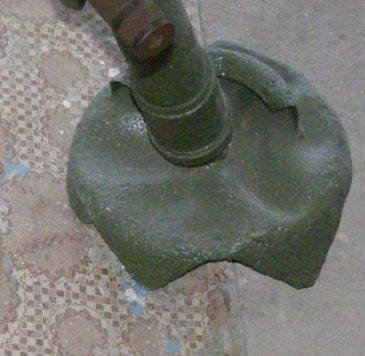

  23. Andrzej_vip
    Andrzej_vip Oberfeldwebel
    295
    537
    2.228
    Этап шпатлевания . Использовал автомобильную шпатлевку NOVOL(Польша) ( 200 г - 30 грн.) . Наносил при помощи резиновых шпательков . Время высыхания : 23-35 минут, но я давал больше. Шлифофуется тяжело . Для этого прибегнул к граверу с насадками из наждака средней и малой крупности (Р180-320 ) . Так как плита делается не для серванта , а на войну , не добивался идеально гладкой поверхности ! Для этого нужно было бы наносит шпатлеку, шлифовать, сново наносить и т.д.
    Что вышло :
  24. 1o4k@
    1o4k@ Oberfeldwebel
    891
    Der Schwarzwald
    Мда, интересный подход конечно. Взялись шпатлевать, а в результате под краской будут ямы. И тогда плита станет "на войну"? Нет, скорее "недодел"...
    А "на войну" он изначально был. Только почистить надо было.

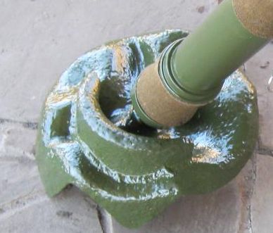

  25. Andrzej_vip
    295
    537
    2.228
    Ямы были под шпатлевкой . Вы , наверное, путаете значение и применение предмета ! Его не носят на голове или на шее !Это опорная плита миномета ! Да к тому же, я не сторонних красить копанину по ржи слегка смахнув щеткой от земли ! Посмотрите прошлые фото в теме !
    В приложении фото , где плита покрашена по металлу !
  26. 1o4k@
    1o4k@ Oberfeldwebel
    891
    Der Schwarzwald
    Что-то я ничего не понял из этого. Вот, что меня удивило:
    Здесь два варианта:
    1) либо Вы шпатлюете ДО КОНЦА, выводите ВСЕ ямы, т.е. делаете нормально, потом красите;
    2) либо, как Вы выразились, смахиваете землю и НЕ красите.
    Фото в приложении, где покрашено по раковинам, это извращение.
