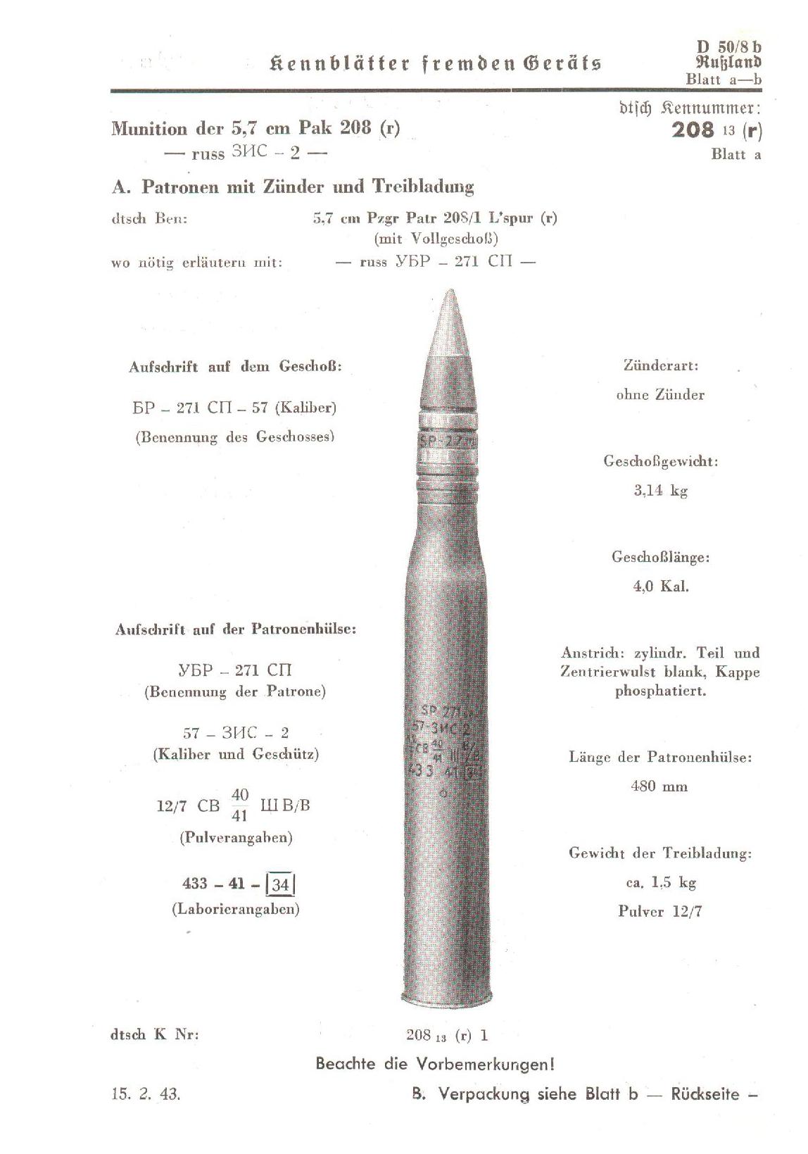

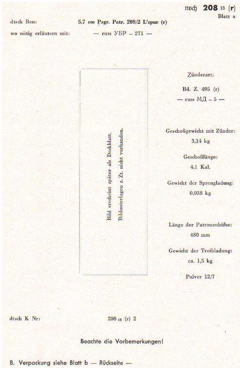

    Нарыли тут боекомплекта евойного десятка с 2. Естессно, дезактива:). Но вот такая фигня получается. Инфа по СП снарядам в источниках вроде как есть, а ни схем, нихрена почти нет. В реале К от СП внешне не отличается ничем(по крайней мере в попу ржавые), СП по нашим наблюдениям попадается реже, и чего в К за ВВ, вроде по моиму опыту:) ТЭН? В гансосправочниках никакая по смыслу да и вообще тупая инфа по СП есть, а остальной нет:( пустые листы. Кто схемами поделится? И вообще, насколько частая находка? Про опастность не спрашиваю специально, сам всё прекрастно осознаю.
    тип ..............................................................................вес ......вв
    Остроголовый без баллистического наконечника БР-271К.....3,16........18
    Тупоголовый с баллистическим наконечником БР-271 .............. 3,16 .....14
    Улучшенной бронепробиваемости БР-271М ............................ 2,80 .......13
    Сплошной БР-271СП ...........................................................3,16...........-
    Вот всё что есть на данный момент..... но этого оччччень мало....
    1. общий вид ОФ и ХЗ
    2. А-К, Б-П(какаха), В-ОФ
    3. СП из гансоисточника
    4. К оттудаже

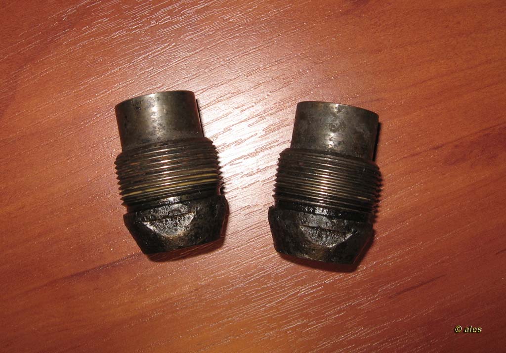

    Чего такой интерес? Отвечаю. СП и дезактивным К очень удобно придавливать фигвам типа "х.. вам".
    На фото 2 это чудесно видно. Главное не перепутать с активным К, а то сны будут... а потом не будут. И на затравку: дезакив 105 мм HL\C ausf.b, с трассером;)

    по БР-271 были мои чертежи и по прочим.. ищи в соответствующем разделе..
    ЧТо имено по ним интересует не понял вопроса.

    В разделе заметил только подкалиберный 271П.
    Интересует любая живая схема с маркировками и типами 271СП и 271К, ибо встретил К с трассером от СП в жопе, какойто мудень вкрутил, хорошо что я наученый.... 18грамм ТЭНА своё дело сделали:rolleyes:
    На первый взгдяд СП от К только наличием МД-5 в последнем отличается, а вот остальным при слезшей маркировке?
  5. аlеs
    аlеs Stabsgefreiter
    413
    Ответ: 57мм снаряды БР-271 для ЗИС-2
    Фоты делал? Засвети! Потому как впихнуть трассер (резьба ~30mm) в очко МД-5 (~22-23mm) как мне кажется, проблематично.

    Хммм..... Видать то МД-7 был, а я сдуру(спьяну:)) с трасером его перепутал. Внешне то собаки похожи.....

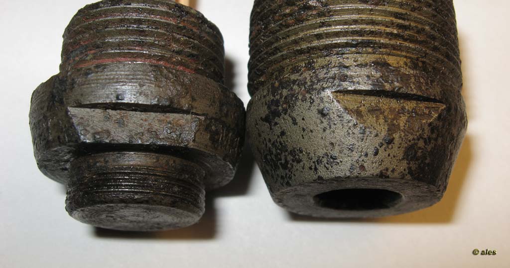

    Это было прошлым летом, в середине января, в тридесятом королевстве, там где нет в помине хабаря. :)
    Добыча полезных ископаемых.
    Часть унес, а остальные понадкусывал.;)
    После очистки.

    МД-5 и трассер от 57мм СП. Как по мне, спутать сложно.
    Трассёры.
