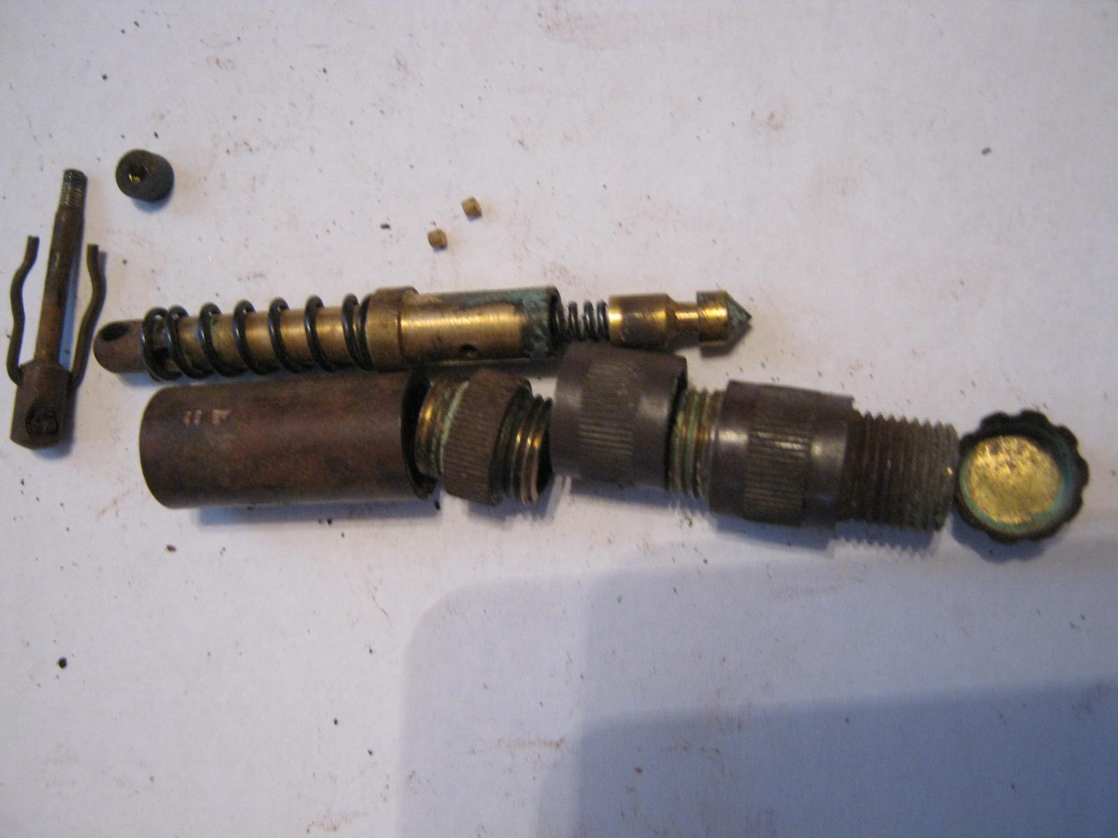

    Латунный Немецкий детон, тот открытый часть как видно пустой. Бесопасно-ли в таком виде ? ;)
    1. СОДЕРЖИМОЕ ИЗЪЯТО .РЕЗЬБА ОТЛИЧНАЯ.КЛЕЙМО.

  3. A10A

  4. Prizrak_1941
    Prizrak_1941 Stabsgefreiter
    267
    Кому надо, тот знает.
    ZZ 35. Безопасен, капсюль опасности не представляет.

  5. иван777444333
    иван777444333 Oberst Клуб взаимопомощи
    44
    94
    4.893
    Копгород
    Там капсуль типа жевело, уже давно стух

  6. Axreolog
    Axreolog Obergefreiter
    539
    Крым
    ну не факт,у меня часто хлопают
  7. DietrichD
    DietrichD Leutnant
    1.058
    Weischnorija
    Капсюль воспламенитель может сохранятся в качественно загермеченых Шпрингах одиного разу выпало повидать , в приводах из земли , как правило стухает , даже если накручена пробка..... Однако есть ещё одна . механическая засада в этом дивайсе - Пружина ударника в нём как правило смазаная , и , очень бодрая (если негорел) , если откручена вставка с К/В . не рекомендуется при последующей разборке на секции , или попытке вытолкнуть шток ударника (сняв чеку) направлять на ладонь или пальцы , или смотреть в отверстие .......боёк , хоть и маленький . аднак , дюже больно дерётся (2 раза в пальцы ловил) ежли в глаз зарядит то 50Х50 что пусто один будет.....
  8. 1o4k@
    1o4k@ Oberfeldwebel
    891
    Der Schwarzwald
    Один раз при разборке боёк с громким звоном улетел в стену, долго его искал потом. Вроде бы сначала стоял на месте--прикис, а потом: пстрик! Он же острый, просто жуть.
  9. Grunbau
    Grunbau Stabsgefreiter
    797
    Россия
    Не взорвется.. а в руку или палец может при разборе засадить ударником,комрады уже об этом сказали.
  10. DietrichD
    DietrichD Leutnant
    1.058
    Weischnorija
    Бывает , что закисают 2 предохранительных штифта . которые держат на боевом взводе боёк в самом штоке , поскольку пружина там достаточно мощная , рано или поздно боёк выплёвывает при чистке , Так , что , если вытащили сам шток , а , боёк неотработал , будте предельно внимательны и осторожны......
  11. Skif7777777
    Skif7777777 Stabsgefreiter
    171
    Таврия
    У меня два подряд из десяти очень весело бабахнули в тисках, остальные так и лежат не подорванные, пружина очень мощная, микроскопические (два штуки) шпонки разлетаются в стороны безвозвратно... внутри всё новое, блестит... в целом - не опасны, если в глаз не вставлять -))) жевело, одним словом
  12. O.E.N.
    O.E.N. Oberschütze
    125
    Московская область
    А чтобы верхние две втулки можно было разъединить - шпонку рядом с резьбой нужно высверливать, или как то ещё можно?
    (P.S. он ведь вроде не ВОП вовсе, надеюсь что не против правил форума вопрос!)
  13. DietrichD
    DietrichD Leutnant
    1.058
    Weischnorija
    Там нет шпонки , обычное кернение , во всяком разе у тех которые мне попадались.
  14. O.E.N.
    O.E.N. Oberschütze
    125
    Московская область
    Ок, спасибо за инфу, попробую свои пораскручивать.
  15. naemnik-20
    naemnik-20 Schütze
    Россия
    кстати современный капсюль- жевело туда вставляется как родной............ использую ZZ-35 как учебно-методическое пособие :smile_16:.. Единственно по началу устал взрыватель из сработанного положения в исходное ставить, штифты очень неудобные
