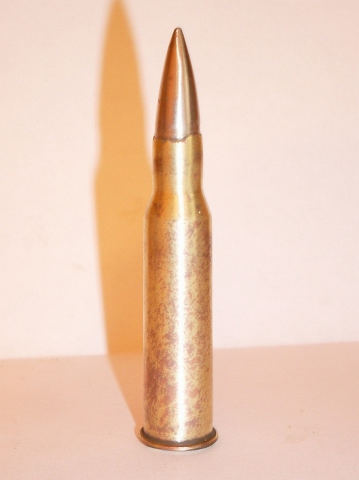

    простите модеры, за создание темы, разместил свой вопрос в реставрации металла, но либо никто не видит, либо никто не заходит, либо никто не знает. решил создать тему. теперь по сути:
    Братцы ! столкнулся с проблемой ! занимаюсь реставрацией гильз и при шлифовке , когда слазит краска появляються пятна , которые не слазят, хоть тру до дырок ! или может у всех так и я зря кипишую ? или есть какой-то способ от них избавиться ? проверял: и замачивал и по "родной" тер - одинаково . подскажите, что делать ???
    еще вопрос : если гильза латунная, почему на ней ржавчина ???

    Не понял какая краска у Вас слазит на гильзах ???
    По поводу пятен не напрягайтесь. Их наличие и колличество зависит от сохранности гильзы. Например если гильзы лежали кучей то основную часть окисления приняли на себя крайние, в центре будут в нормальном состоянии - практически без пятен. На одиночных практически всегда будут пятна.
    Ржавчина - от металлических патронных планок, пружин.

    зеленая краска которой покрашена гильза. или это не краска ?? а если латунная гильза со сквозными дырками от ржавчины - это тоже от планок и пружин ?? можете объяснить ???

    Зеленая гильза это не латунная, а металлическая. Сквозные дыры - на гильзах из металла покрытых латунью. Проверьте магнитом и все станет ясно.

    ДА диагноз ясен. Количество пятен это не зависит от того где пролежала гильза или сколько их лежало рядом. Стандартный школьный курс химии латунь состоит из меди и цинка.Состав ее изменяется в довольно широких пределах соответственно ее назначению. Вот теперь подумайте от чего красные пятна.

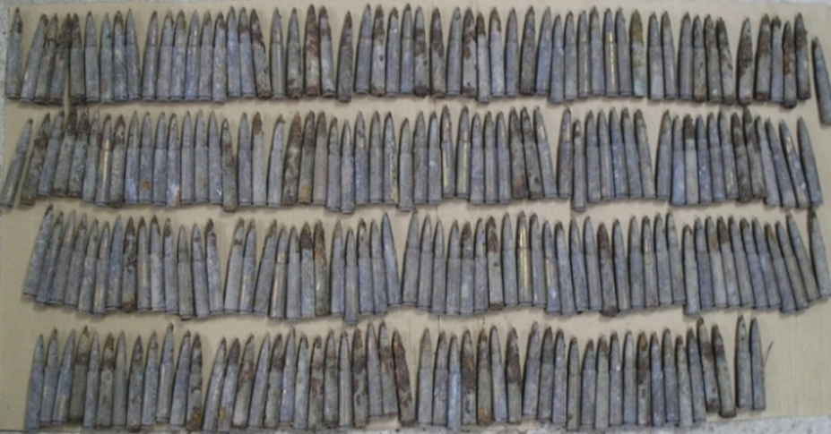

    Дабы не быть голословным привожу пример.
    Эти патроны в количестве более 200 шт лежали в одной россыпи. На фото четко видно что часть гильз имеет яркий латунный блеск - т.е. менее других подверглись окислению. После чистки (азотка +абразив) гильзы полычались как после станка. При этом абразивом снималась только оксидная пленка после кислоты. Почти все гильзы из этой кучи практически не имели красных пятен.

    Хотелось бы увидеть результат после чистки.

    Да, еще и оказалось, что они и не чищены. Вот и посмотрим что получится после кисленя. А вот тогда и поговорим.

    Мурене : на фото все патроны Маузер. у меня с ними проблем нет. после обработки Силитом, наждачкой и полировальным кругом - действительно как будто только с конвеера, а вот проблема с мосинскими гильзами.....
    они почему-то все в пятнышках..... хотя есть гильзы Маузера которые реагируют на магнит , а есть и не реагируют. хотя после полировки все одинаковые..... или это славное немецкое качество ?

    Мосинские намного хуже по качеству чем маузеровские.
    Пятна практически ничем не вывести.

    Самое смешное что пятна так и не пропали, что после первой обработки, что после второй. Это окись меди творит такие пятна. И нечего спорить насчет как их удалить вы никак их не удалите разве, что тока переплавить на новые гильзы. Тогда их не будет.

    Если такой умный прочитай причину выше там написано из чего состоит латунь. И сам сделай выводы почему появляются пятна. Если хорошо знаеш химию. И почему зеленеют гильзы. Модераторам: я нехотел никому грубить.
    еще вопрос : если гильза латунная, почему на ней ржавчина ???[/QUOTE]
    Попробуй вкинуть в лимонную кислоту (1 пакетик на литр воды), потом губка с войлоком или синтетический войлок для мытья посуды с любым моющим средством!!!;) После помывки в сверлильный станок или дрель и суконкой с пастой Гойя отполируй как тебе понравится:D Я лично делаю так, получается отлично!!! По поводу ржавых "латунных" гильз - они вовсе не латунные а биметалл (би-два), омедненная сталь!!! Пятна на латунных гильзах ничем и никак не выведеш, как ни старайся:confused:Как ты говориш "крашеные" - они не крашеные (зеленые), это на них нанесена фосфатация, которая активно применяется до сих пор в военной промышленности!!! Да, что-б не быть голословным, и никто не требовал доказательств:D, выкладываю фото!!!
