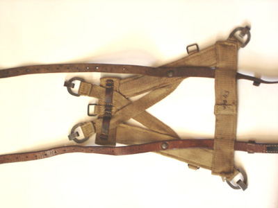

  3. SSergei
    SSergei Oberschütze
    Зацеп.
    материал- сталь
    толщина платины- 2 мм
    общ. ширина- 39 мм
    общ. длина- 72 мм
    ширина контура "D"- 7 мм
    "D"- 39 х 35 мм
    ширина крюка- 11,5 мм
    малый залом- 6 мм
    внешний размер: малый залом-закругление от "D"- 21 mm
    Может кто возьмётся за нанесение размеров на фото?
  4. SSergei
    SSergei Oberschütze
    Мет. петли.
    материал- сталь (нерж.?)
    толщина прутка- 2 мм.
    внешн. габариты- 25 х 13 мм.
  5. SSergei
    SSergei Oberschütze
    Заклёпка.
    диаметр 12 мм.
  6. SSergei
    SSergei Oberschütze
    Основание.
    изготовлено из ЦЕЛЬНОГО отрезка средней плотности тканой х/б тесьмы (фактура штофа хорошо видна на фото):
    длина- 500 мм
    ширина- 40 мм
    толщина- 2 мм
    шаг шва- 3 мм
    толщина нити- 1 мм
  7. SSergei
    SSergei Oberschütze
    В основание зацепы укреплены сшитой вместе х/б лентой
    дл. 90 мм.,
    толщ. 3 мм.
    и шир. 25 мм
    Расстояние от обшитого зигзагом края выреза на сгибе до внешн. края вшитого кожанного ремня- 45 мм.

  12. SSergei
    SSergei Oberschütze
    Ваяем дальше.
    Кожанные ремни
    Африка и позднейший Вермахт- х/б тесьма.
    Длина- 630 мм.
    ширина- 18 мм.
    толщина- 3 мм.
    шаг шва- 3 мм.
    толщ. нити- 1 мм.
    отверстия- 10 шт., диаметр 2 мм., расположены: от "конца" :D ремня- 75 мм, затем 15 мм., 15 мм... от центра отверстия.
    Фактура кожи специфична.
    Попытки качественно воссоздать в дом. усл. обречены на провал :D

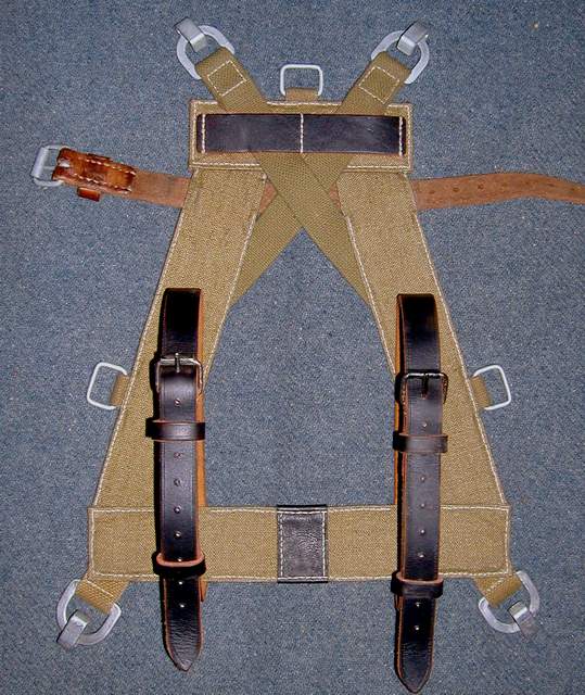

  20. SSergei со всем уважением, ты забыл сказать, шо в энтой раме есть арматура которой в моем случае является ножовочное полотно.
    (в 2х вертикальных ремешках).
  21. SSergei
    SSergei Oberschütze
    Ярослав, точно, не упомянул. Спасибо.
    Про ножовку сказать ничего не берусь, а то, что весь брезентовый А-каркас армирован внутри кожаными ремнями-точно.
    Скорее всего данный вариант более боеспособный.
    Если ты решил установить для жёсткости нож. полотно, советую предварительно металл отпустить, он перестанет быть хрупким, меньше риска выхода из строя снаряжения и заметно снижается возжность травмирования.
  22. Weis
    Weis Gefreiter
    Толшина кожи?
  23. SSergei
    SSergei Oberschütze
    Толщ. каркасных ремней примерно 3 mm.
  24. Да нет SSergei ты не понял! У меня в оригинальной А-раме вставлено 2х стороннее ножовочное полотно еще молодыми Фрау на заводах или фабриках Рейха.
