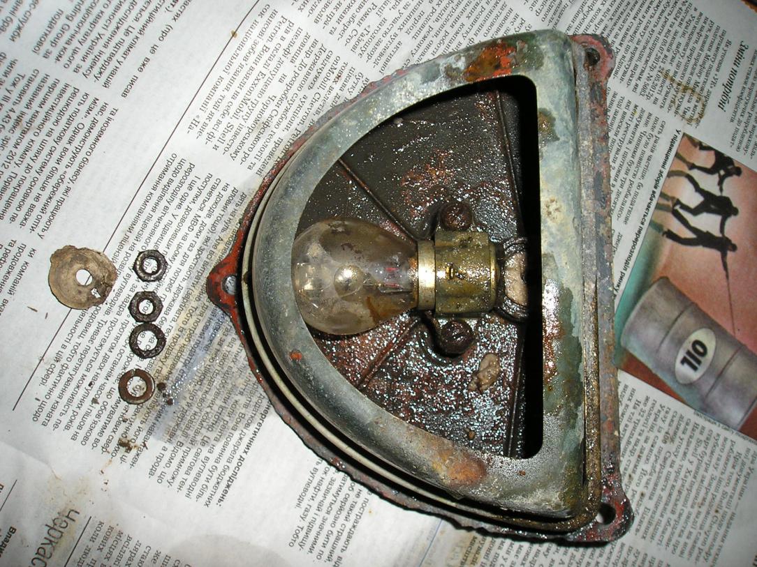

  1. anteg4589
    anteg4589 Stabsgefreiter
    20
    45
    181

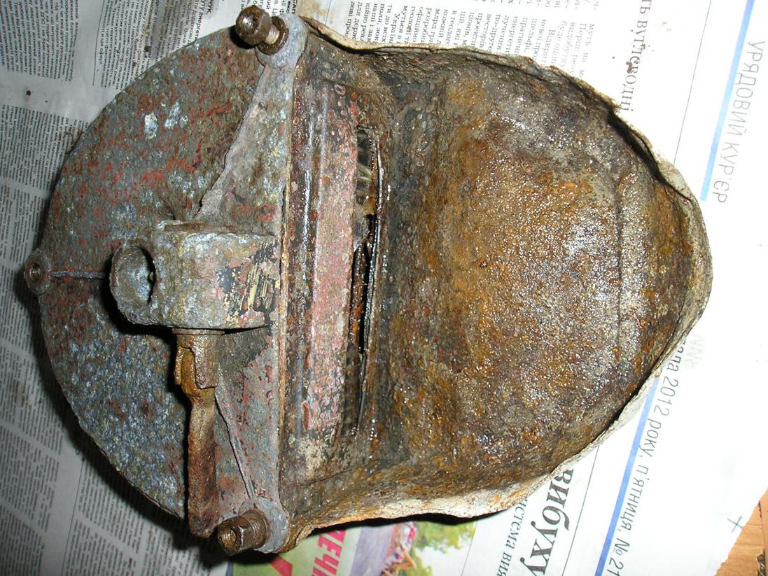

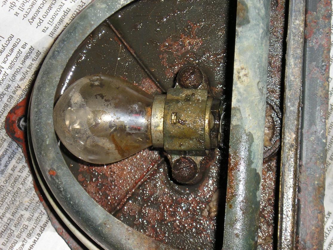

    Вылезла железяка - определил как фару Notek. Внутри оказалась лампа (см. фото). Между контактами и корпусом, между контактами и контактами тестером дает целую цепь. Как должна звониться лампочка. (Винты пока залил ВДешкой, посему пока не откручивал). Какова стоимость такого NOTEKa? Цена лампы (ели все-таки рабочая)? Смотрел камрады без нижней крышки с рефлектором просят в районе 600 - 700 грн.

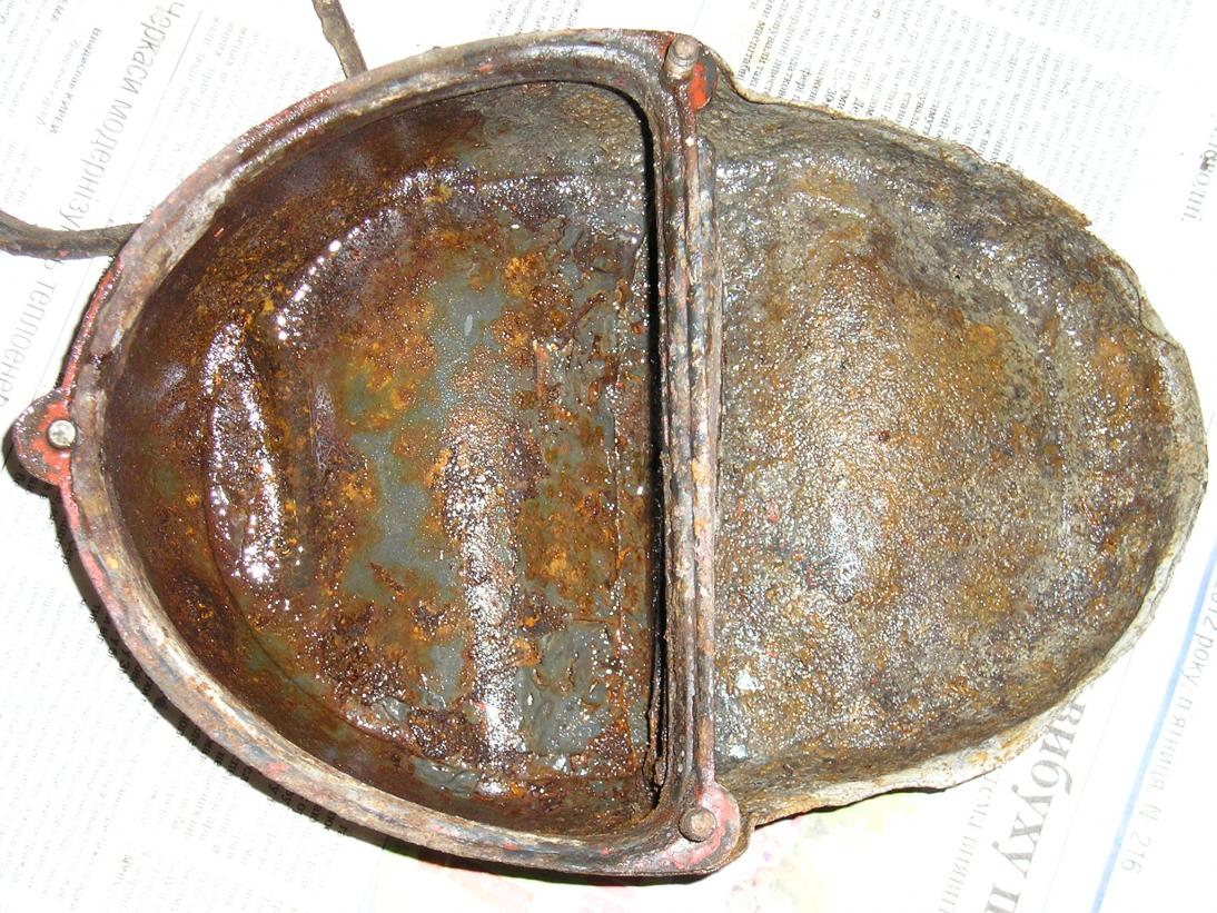

    Сделайте фото сверху верхней части фары

    передняя часть фары вся деформированна
    gall 83 подобається це.
  7. anteg4589
    20
    45
    181
    Так вроде и не складское хранение. Главное состояние металла и наличие рук.

  12. vtlk
    vtlk Stabsgefreiter
    419
    Лампочка должна звонится между корпусом и одним контактом - одна нить накала, и между корпусом и другим контактом - вторая нить накала, естественно между собой нижние контакты будут звониться, только сопротивление прибор будет показывать в два раза больше.

  15. anteg4589
    20
    45
    181
    Так оно и есть. Возникает логический вопрос - если две нити накала это принцип современных ламп ближний/дальний, то использование Noteka как ходовой (маскировочной) фары в каких двух режимах - это раз. Второй вопрос - в гнезде крепления фары к стойке плюсовой контакт ОДИН??? :(

  18. vtlk
    vtlk Stabsgefreiter
    419
    Лампа не с этой фары - её туда приколхозили, лампа с обычной фары - "ближний"/"дальний свет", трудно рассмотреть крепление на самой лампе, мне видится лампа - послевойна, и гдето нераньше конца 50-х годов. Открутите крепление и со всех сторон выложите фото, потом выставлю фото немецкой лампы по войне, у наших другое крепление было, у амерканских третье и т.д. Да и что там мерять между нижними контактами - они между собой кустарно спаяны. В этой фаре должна стоять одноконтактная лампа малой мощности.

  20. Ruff
    Ruff Stabsfeldwebel
    53
    1.567
    Україна Запорізька.
    Лампа,это та лампа,и крепление правильное.На авто-мото фарах,стояли такие-же,только вольтаж разный.Если это "колхоз"то,что у вас.

  21. vtlk
    vtlk Stabsgefreiter
    419
    Да точно, ошибся - лампа та, только послевойна 60-е или 70-е года, в фарах периода войны стояли одноконтактные лампы, вот фото из инета...

  23. anteg4589
    20
    45
    181
    Как по мне то на фото тоже двух контактная, а на схеме с одним контактом. На ум o_O приходит только одно - если диаметр патрона одинаковый с лампой передних фар, то это она (я как шофер со стажем за неимением в полевых условиях идентичной замены поступил бы так). Увидеть бы лампочку передней фары :confused:

  24. Ruff
    Ruff Stabsfeldwebel
    53
    1.567
    Україна Запорізька.
    На Вашем Нотеке,она и стоит,открутите,посмотрите поближе.Даю еще фото,лампа с патроном для фары.

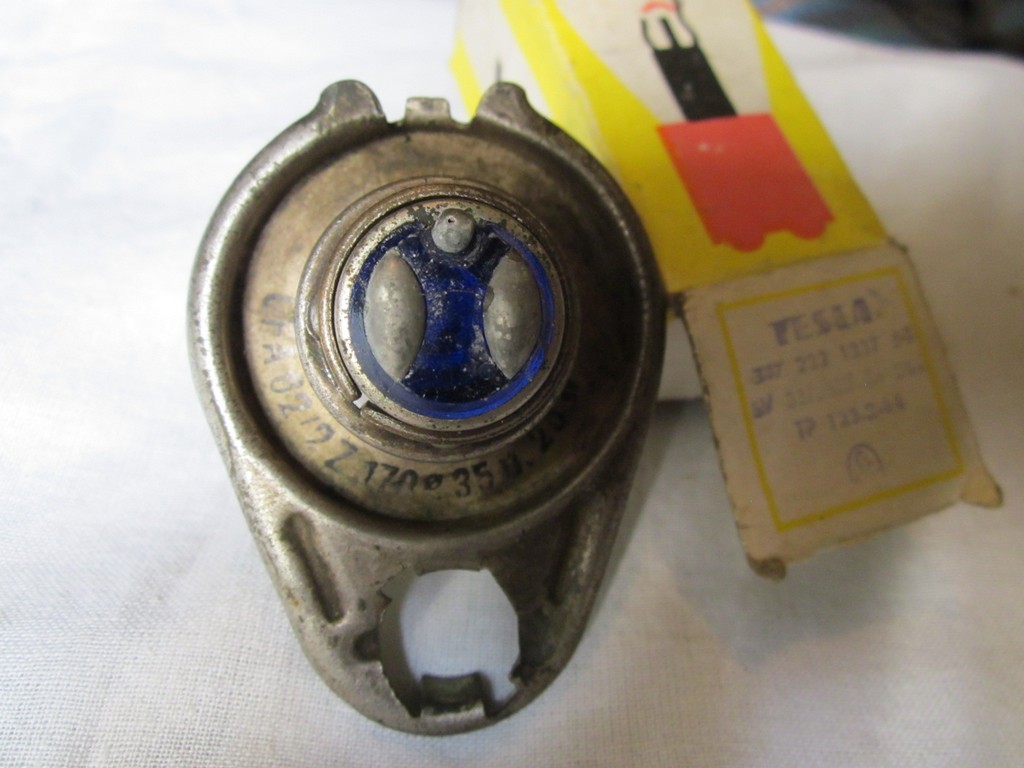

  25. vtlk
    vtlk Stabsgefreiter
    419

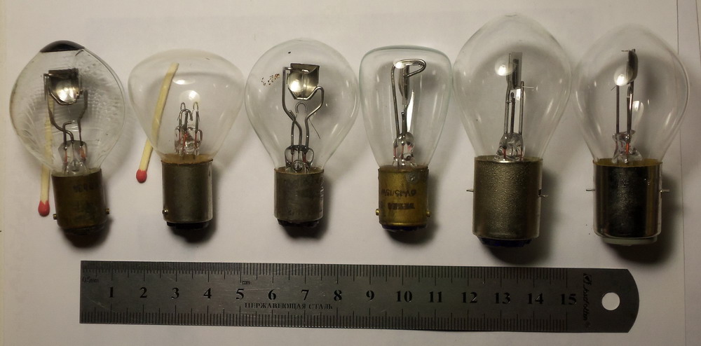

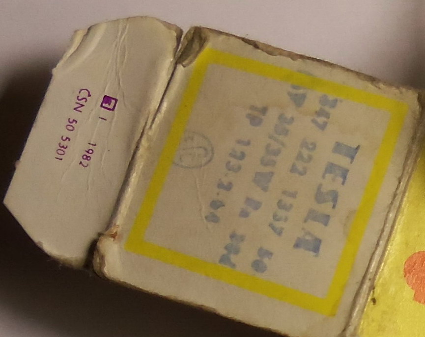

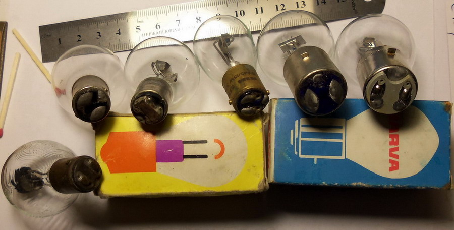

    Незабывайте что фары NOTEK ставили и после войны. Кто помнит мотоциклы Явы "старушки" 60-х и 70-х годов с баком в виде капли, вот там и стояли такие лампочки TESLA и мне помнится такие лампы продавались ещё в 90-х. Выкладываю фото, на втором хорошо виден 1982год а на первом на упаковке NARVA - made in GDR. На третьем и четвёртом фото - первая лампочка довойна, вторая, третья и четвёртая война и до середины 50-х годов и пятая, шестая 60-е 70-е и даже начало 80-х годов. Ещё напомню что речь идёт только о немецких двухнитевых лампах ближнего и дальнего света!, вернее под их крепление в патрон.
