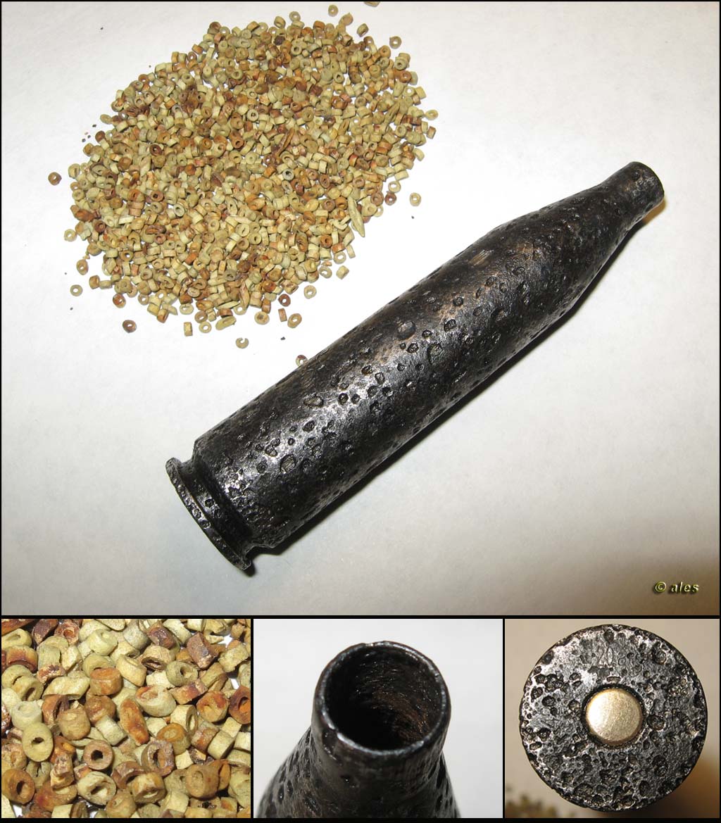

    По поводу GrB.39.
    Вот, нашелся такой "вышибатель"...
