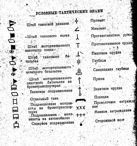

    Вот пару вопросов по обозначениям на картах
    1 что это , пушки? Какие ?
    2 что это за прямоугольник с двумя точками , Сад ?
    3 что значит заштрихованный участок , есть целые хутора заштрихованные

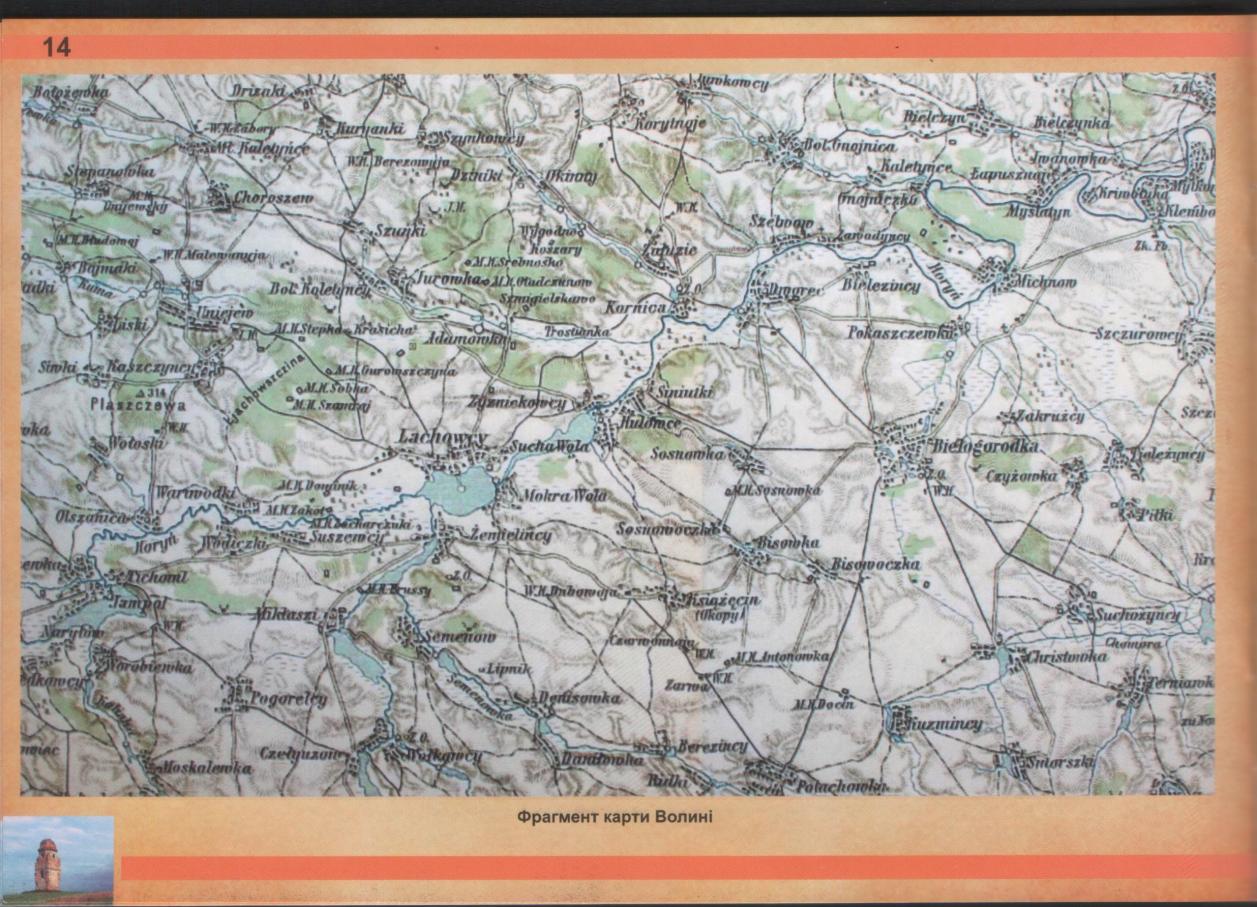

    Вот такие сканы есть-может тоже понадобиться...

    Извините за флуд, но название у озера на первом скане понравилось. Это где такое?

    Беларусь
    Около озера Нарочь
    Правда теперь это озеро по другому называется
    Гордо и красиво
    Оз. Белое

    Пушки это артилерия, либо батарея...

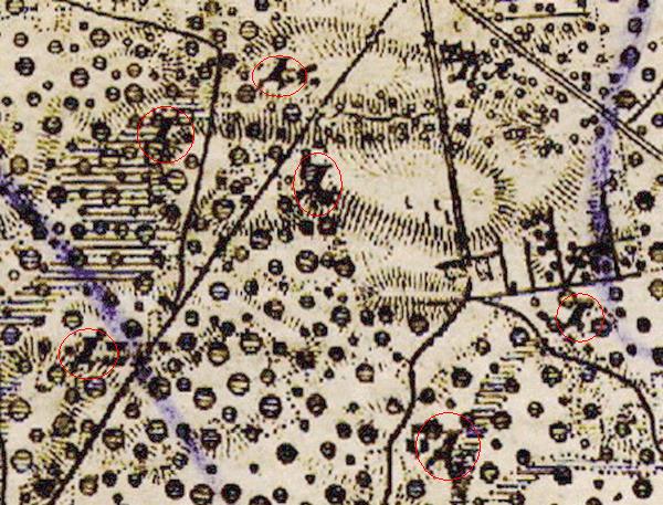

    Нужна помощь по старым картам
    Комрады помогите новичку. Незнаю знаков в старой карте(приблизительно 1700-1900год) На карте изображён трёхугольник, после него название (села, посёлка?).(что означает трёхугольник?) Далее, несколько названий, перед ними стоят символы M.H. или W.H. или J.H. (может неправильно прочитал, немогу разобрать) Стоят на карте также прямоугольники с названиями, но не в сёлах. Если комуто встречалось помогите пожалуйста (очень интересно:))

    Незнаю будет ли хорошо видно

    Re: Нужна помощь по старым картам
    Похоже на абревиатуру хуторов.
  22. serg1962
    serg1962 Obergefreiter
    93
    Привет Славка! Это сокращенные названия лесопилки, дома лесника и дома лесничего

    А трёхугольник с названием и цыфрами? Может быть это висота?
    Правильно. Это Австро-Венгерская карта конца 19 века.
    Вот тебе книжка:
    http://narod.ru/disk/6032121000/dla Map Austrjackich, Pruskich, Rosyjskich.pdf.html
    Качаем-изучаем :)
    Это триангуляционный пункт и высота его над уровнем моря. Они до сих пор также обозначаются.
