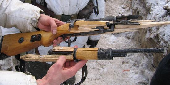

    Вот тут на фотке камрады с нашего форума тож небоевым пальнули на реконе o_O Звиняйте, не помню, чья это фотка :oops: В своё время сохранил на компе.
    8 користувачам це сподобалось.
  16. A10A
    A10A General-leutnant
    23.173
    Київ, Україна
    ...и чем это зарядили ?

    Для начала надо спросить как ОНО прошло экспертизу? Эксперты на такое гуано не должны были вообще выдавать доки из-за опасности для самого стрелка и окружающих.

    Ну по легенде был холостяк на реконе. А как на самом деле, извините, не знаю :oops: Покурите форум, если время есть, мож найдёте эту темку. В принципе, тут мог сыграть свою роль и способ чистки ствола. Например, электролиз.

    как по мне. м98 невозможно так разоврать при выстреле холостым если ствол принудительно не распилить или канал ствола чем-нибудь не забить.

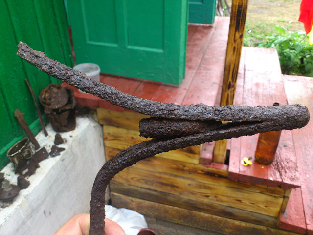

    наврядли оно вообще чегото "проходило"...
    ...смотрел я на эти обломки еще тогда....:smile_9:
    созрело мнение (как НЕспециалиста) - нефиг было "самопальничать."
    Надо было для начала физику учить.

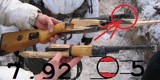

    Там (даже по таким фото) видно СКВОЗНОЕ отверстие под тифт (препятствующий заряжанию "боевыми" патронами), и диаметр его примерно 5 мм,
    А 8 - 5 = 3
    И получается, что штифтом ЗАБЛОКИРОВАНО примерно более 3 четвертей канала ствола. Да плюс к тому - указанным отверстием (донельзя) ОСЛАБЛЕН патронник. И (не иначе) ЭТОТ штифт ВБИВАЛСЯ и ЗАВАРИВАЛСЯ с обеих сторон, что привело к изменению ОДНОРОДНОСТИ параметров мелалла в районе патронника (продольній разрыв ЭТО ЯСНО ДОКАЗАЛ)
    Далее - видно, что патрон перепрессован из боевого (встречалось и такое) - какую марку и навеску прорха использовали в данном случае - Х.З.
    Подозреваю, что ПОЛНЫЙ БОЕВОЙ ЗАРЯД - 2,9 грамма ТОГО (немецкого) пОроха (что категорически делать нельзя)....:smile_6:
    ....ну, и в догонку - остался стоЯть передний штифт, который ТОЖЕ неизвестно как был изготовлен...:eek:
    З.Ы. В отличие от студийных ППШ маузер закрывает патронник очень полтно. все газы остаются давить на стенки ствола -
    РЕЗУЛЬТАТ - НА ФОТО...
    ИМХО - по другому и быть не могло...

    фото забыл,
    2 фото - похоже, правда ?
  24. A10A
    23.173
    Київ, Україна
    фото 2 забыл...
  25. A10A
    23.173
    Київ, Україна
    А теперь об прикладнОй физике....
    Штифт толщиной в 5 мм (как оказалось) зкрывает почти 3/4 площади ствола 7,92 (площадь ств. - 38,485 кв.мм, со штифтом - 8, 320 кв.мм
