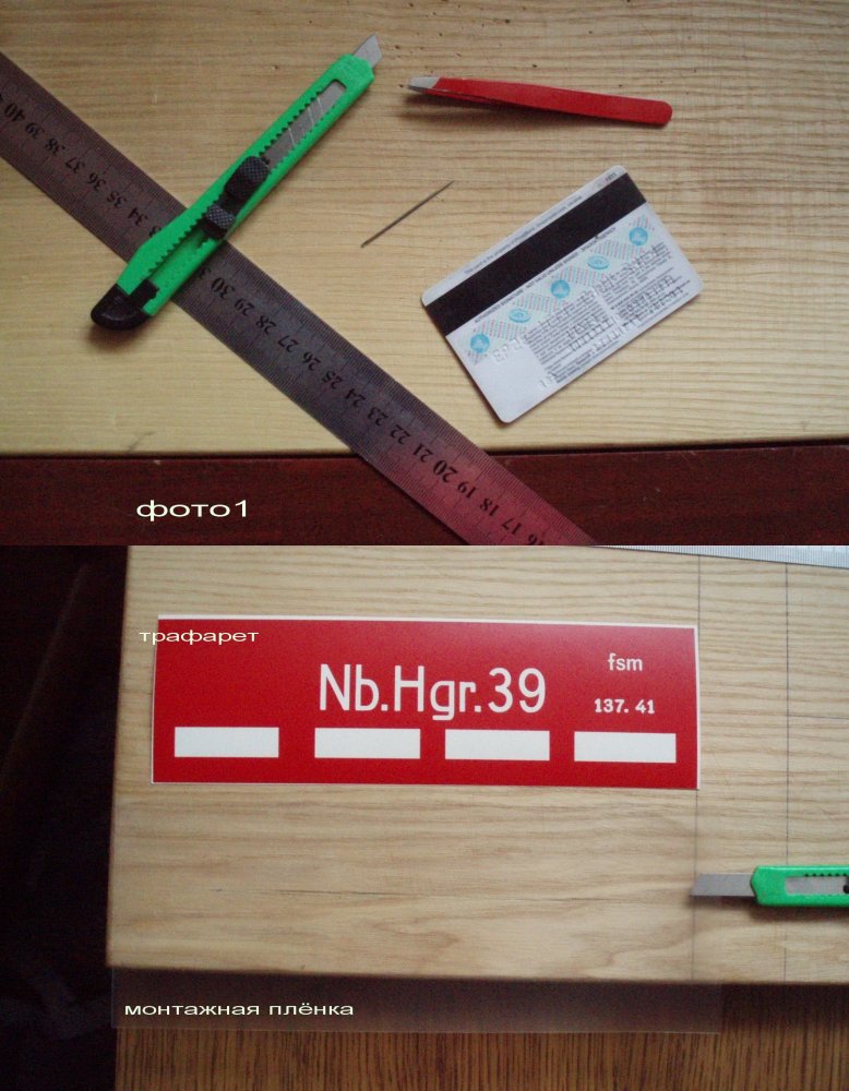

    Нам понадобятся вспомогательные инструменты: пластиковый шпатель(использую пластиковую банковскую карточку б/у), иголку(зубочистку,заостренную спичку), канцелярский нож со сменными лезвиями и т.п., пинцет. Иголкой придерживаю отлипающие “внутренности“ букв (ФОТО-1)

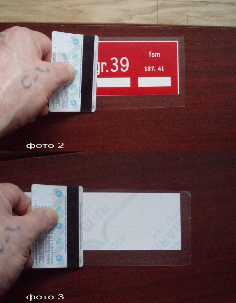

    Пример с трафаретом на "дымовуху"...Накладываем монтажную пленку и с усилием разглаживаем(втираем) со стороны монтажной плёнки(фото-2), а затем со стороны подложки трафарета,чтобы монтажная пленка лучше прилипла к трафарету(фото-3).

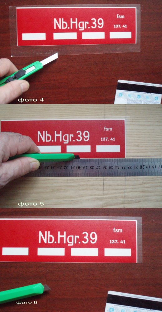

    Внимание! При клейке на «Дымовуху», перед снятием подложки, срежьте нижний выступающий край “монтажки” вровень с трафаретом,чтобы не оттопыривался край трафарета об завальцовку гранаты(фото-4,5,6)….

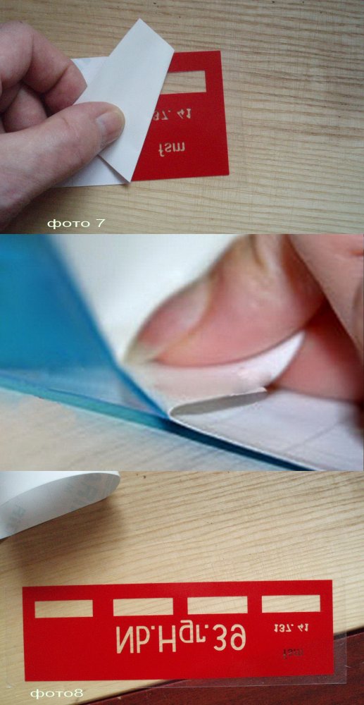

    Удаляем бумажную подложку. Для этого кладем трафарет лицом вниз на стол и начинаем плавно снимать именно ПОДЛОЖКУ с трафарета .Обратите внимание, что стягиваем мы подложку так, чтобы она образовывала с самим трафаретом острый угол. Тянем потихоньку с одного угла. В процессе удаления подложки помогаем мелким деталям остаться на монтажной пленке – с помощью иголки и т.п. (фото- 7,8)

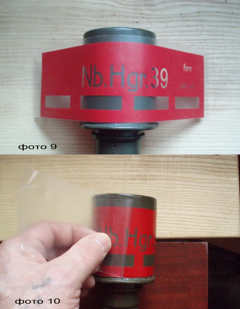

    Далее нужно приклеить трафарет к нашей поверхности. Хитростей здесь особых нет, но стараемся с первого раза попасть на место. (На М24- от верха банки до верхней строчки текста--1,6-2см. На "дымовуху" 2-го варианта--1,8 см от верха банки до полос.На “дымовуху" 1-го варианта”-нижней кромкой трафарета под завальцовку)-(фото-9) Убедившись что трафарет на нужном месте, хорошо прижимаем его, разглаживаем. Если под трафаретом Вы заметите пузырьки воздуха - ничего страшного, для трафарета это не принципиально.Если случились складочки-"выгоняйте"их за пределы шрифта.
    Следующий этап - удаление монтажной пленки. Это делается примерно так же, как мы снимали подложку. С одного края подцепляем монтажку и начинаем СТЯГИВАТЬ ее, перегнув под острым углом к поверхности. Если части трафарета начинают отлипать ,делаем "шаг назад",- хорошо придавливаем их на место и продолжаем снимать подложку(фото- 10).

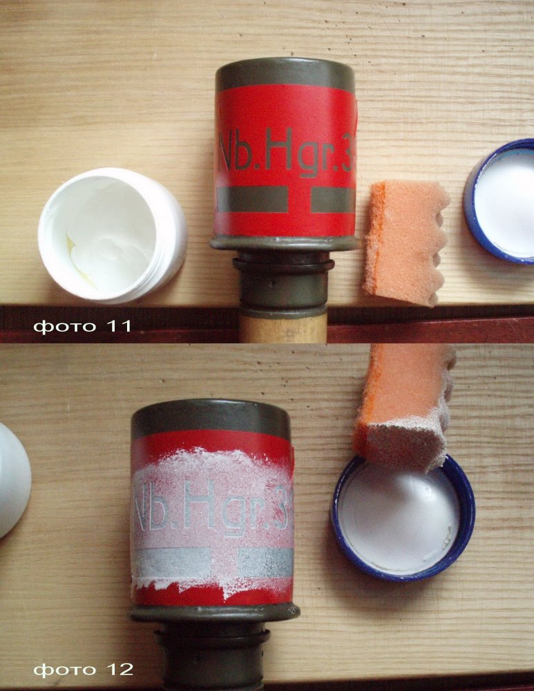

    Красим поролоном «не жирно».Сильно залитые краской буквы, смотрятся рельефными-
    нереальными.
    (фото-11,12)

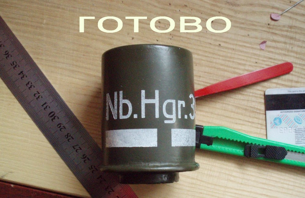

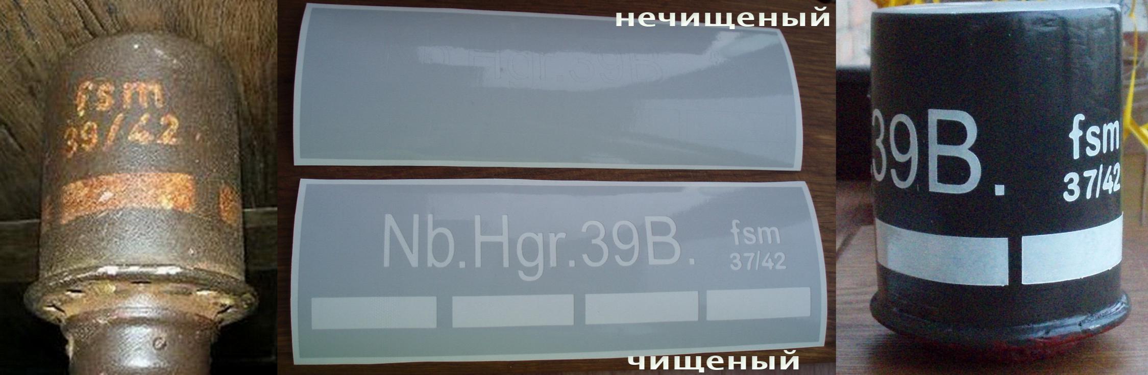

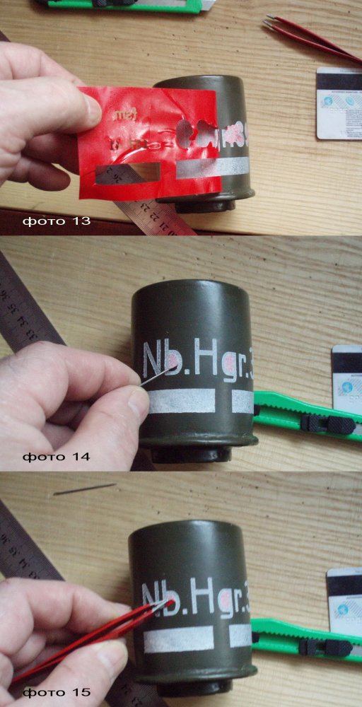

    После того как краска перестала «мазаться», аккуратно снимаем пленку.(фото-13). Затем с помощью иголки и пинцета,удаляем внутренности шрифта.(фото-14,15)
