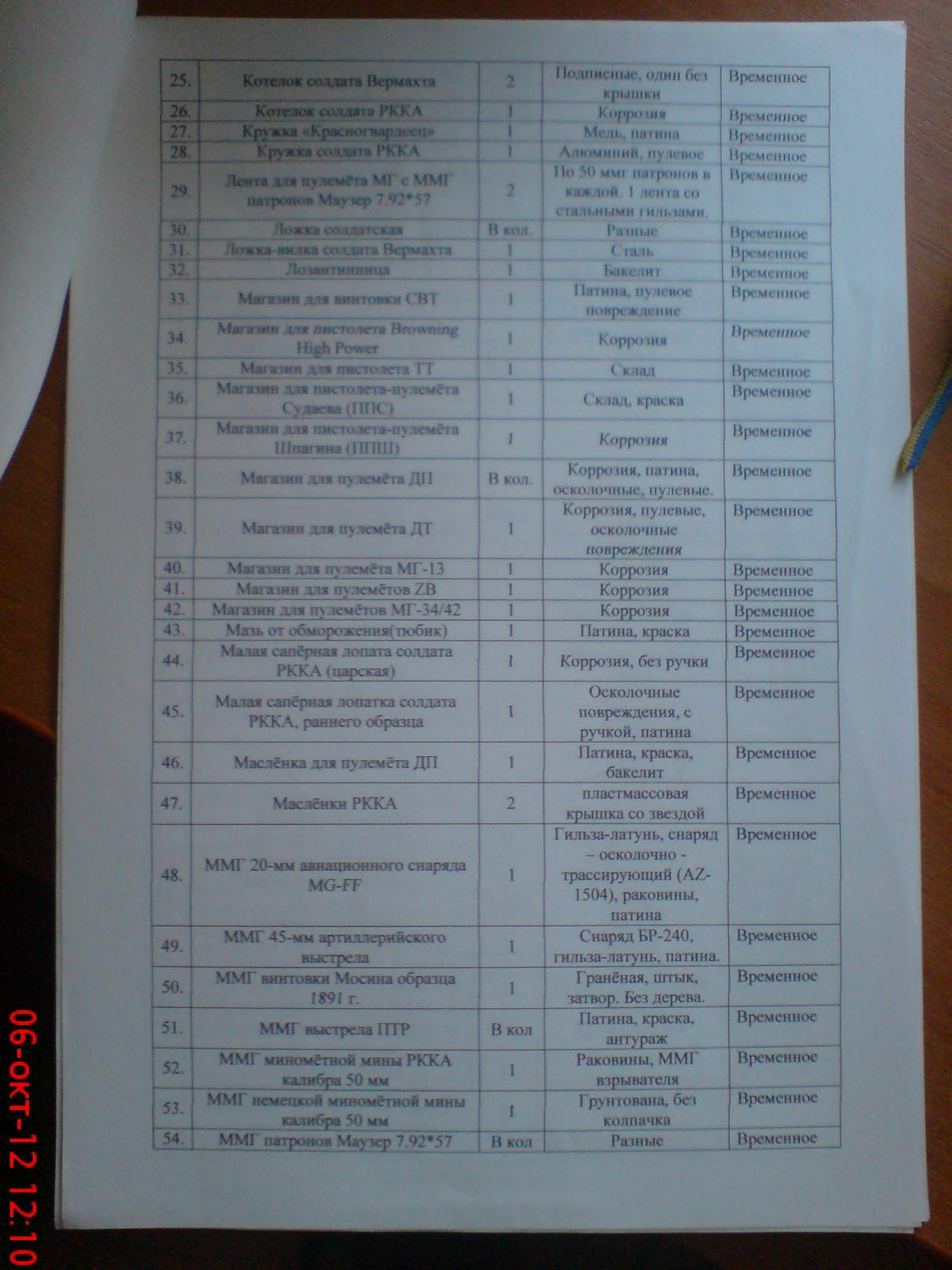

    Я сдавал.Сейчас последний акт передачи мобилой сфоткаю за тот год реально около 400 єкспонатов.и то я позно додумался, когда начали спрашивать-а куда ві всё єто деваете?
  11. Puls
    Puls Oberfeldwebel
    276
    Украина-Киев
    Очень интересно посмотреть . Старик Похабыч - отдельное спасибо !
  12. Старий Похабич
    Старий Похабич Moderator
    7.456
    Бишівська Хунта
    Вот.
    8 користувачам це сподобалось.
