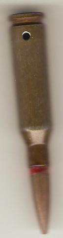

    Была такая тема уже. Сверлю 2 мм дрелью-шуруповертом без всяких проблем , главное не тупым сверлом. Отверстие делаю одно. От пороха надо избавляться.
    Должно быть видимое повреждение патрона.
    Serg-SPB к Вам уже идут.:D
