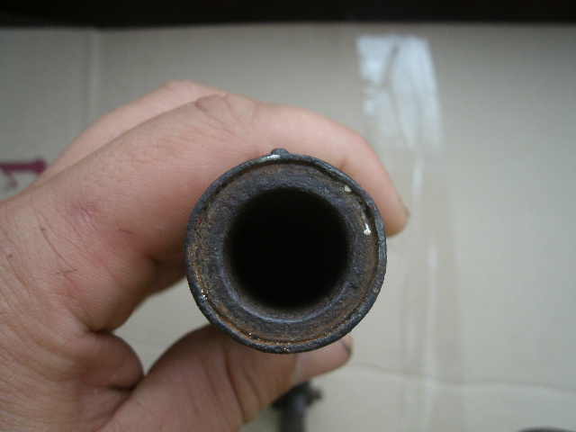

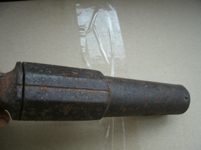

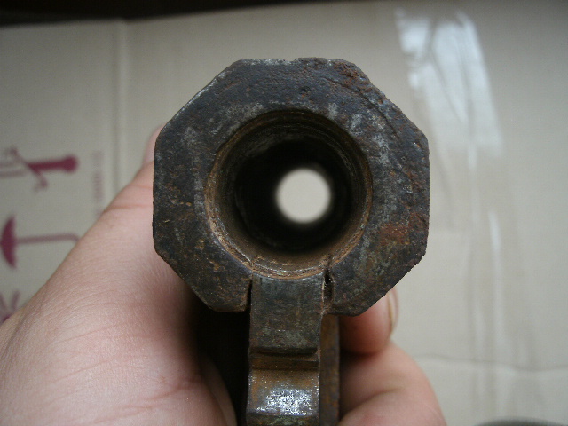

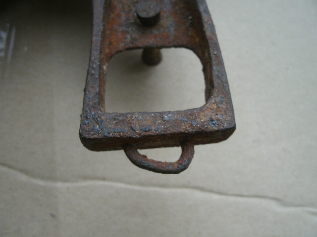

    осп - 30 или что то другое. Попала в руки такая ракетница на первый
    взгляд всё нормально, но есть пара отличий. Внутрений диаметр ствола +- 18мм , есть прицельное приспособление, отличается винт под накладки и скоба под шнур внизу рукоятки. Вопрос это другая модель или переделка под охотнычий патрон? Механизми взвода ,запирания, спуска работают отлично даже без очистки.

    Сдаётся мне, что кто-то перелукоблудил данную ракетницу под охотничий патрон 12-го калибра (18,5 мм).

    Эта мисль первая приходит в голову, но зделано всё очень акуратно никак не похоже на хуторского кулибина. Больше напоминает промышленую переделку послевоеных времён. Знакомый нашёл при демонтаже своего старого дома. Где взялась ни он ни его отец не знают, дедушка умер в 1957 только он мог притащить. С Уваж.

    Умелому токарю при наличии станка такое смастерить - даже не полдня работы. Для этого не надо работать на оружейном заводе, достаточно и колхозных рем.мастерских. Ну, а рукастых Кулибиных у нас во все времена хватало...

    Хороший ОСП30, немного модернизирован. C данного агрегата хорошо пускать современные сигнальные ракеты как раз 12 калибра, намного дешевле выходят, чем родные 4 калибра. Если нормально запрессовано - то убрать вкладыш без повреждения стволика вряд ли получится. И кстати выбрасыватель гильз придется делать новый.

    фото №4 и №5 - четко виден "вкладыш" в ствол. мое мнение - чье-то рукоблудие, а это уже статья УК...

    Отвёз после обеда одному рукастому парню, 10 минут назад позвонил. Вкладыш удалён, так что снова ракетница, только калибр вырос на 0,5мм. Вкладыш был посажен в прогретый ствол, сидел очень плотно пришлось ослаблять сверлом в нескольких местах. Метал вкладыша очень твёрдый сверлился только на очень маленьких оборотах с водичкой. Мушка прицела была штифтом 0.3 мм который фиксировал вкладыш. Спасибо всем откликнувшимся.

    Всё с точностью до наоборот: в ствол вставили вкладыш для уменьшения калибра ;)
