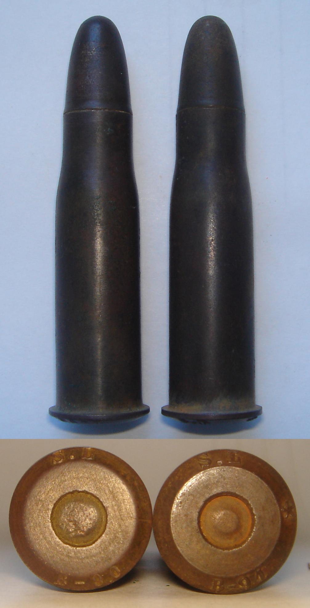

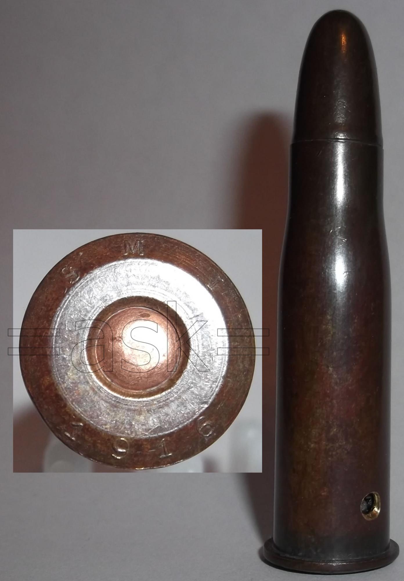

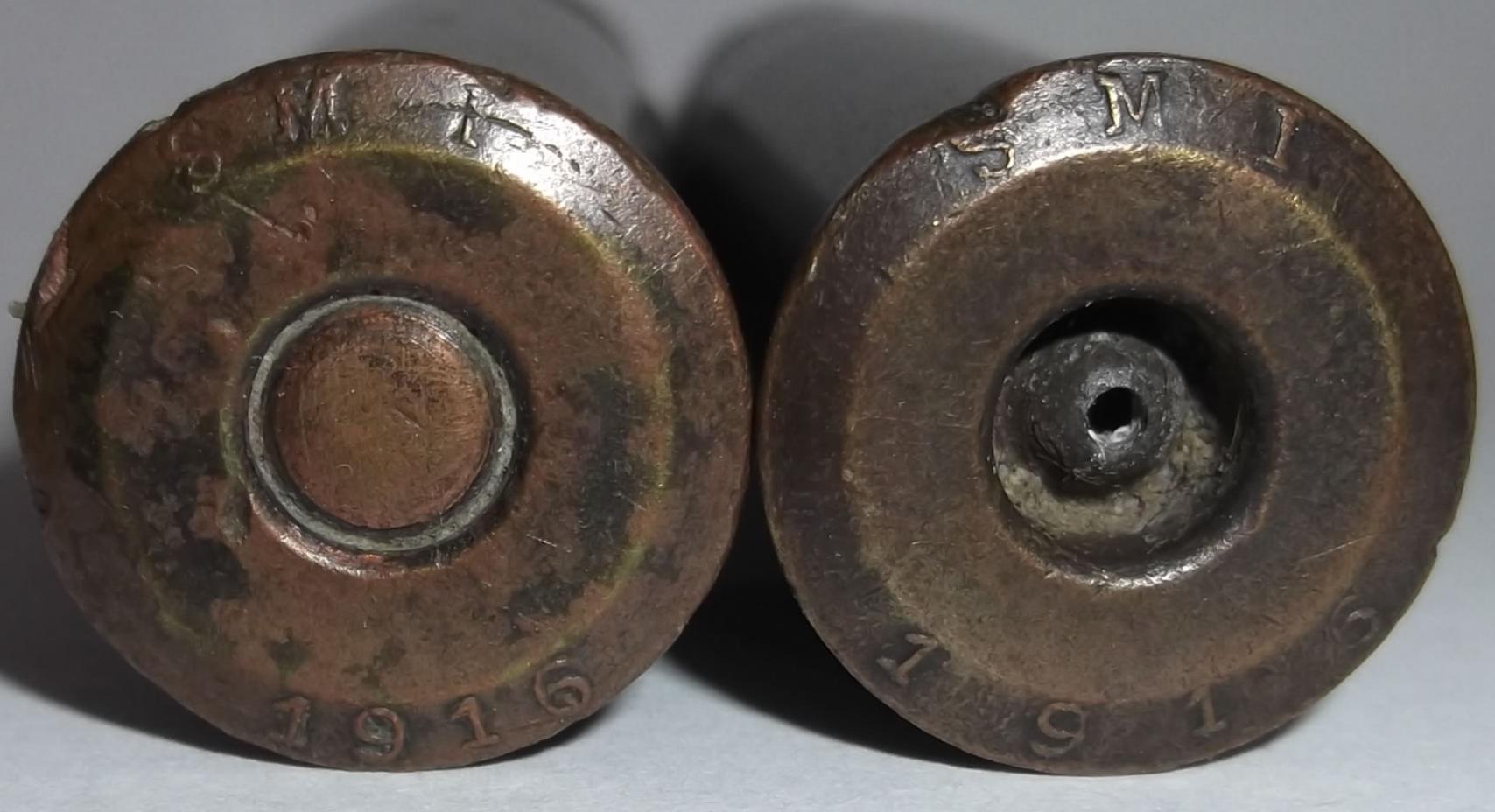

    Итак ... самое распространённое клеймо : SMI 1916 (Societa Metallurgica Italiana, Campo Tizzoro (Toscana) Италия), однако у данного клейма могут быть разновидности в штампе, например расстояние между буквами (см. фото).
    minitarn3838, Механик86, MiXaNiK та 6 іншим подобається це.

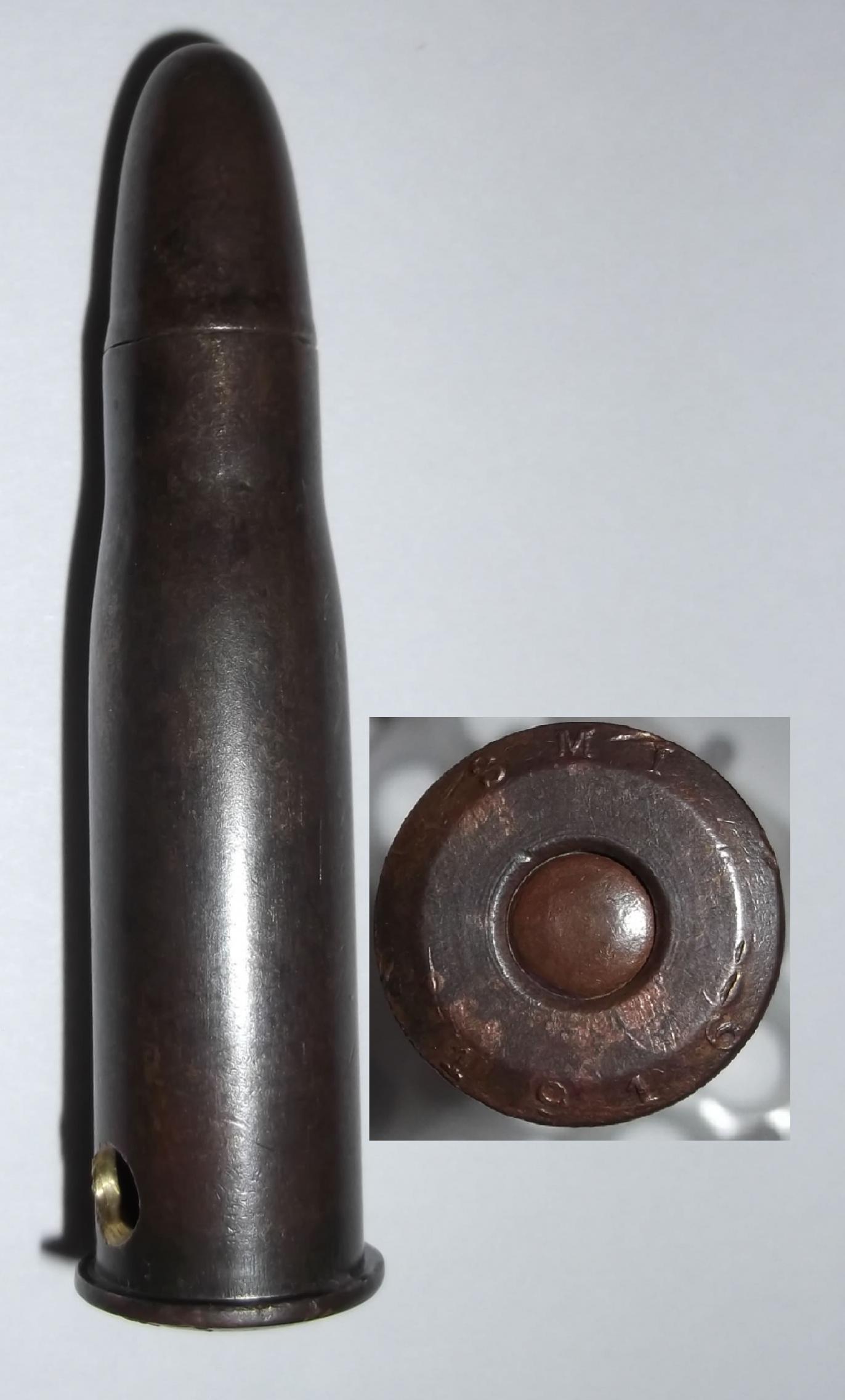

  4. =ask=
    =ask= Leutnant
    4.292
    Rusland

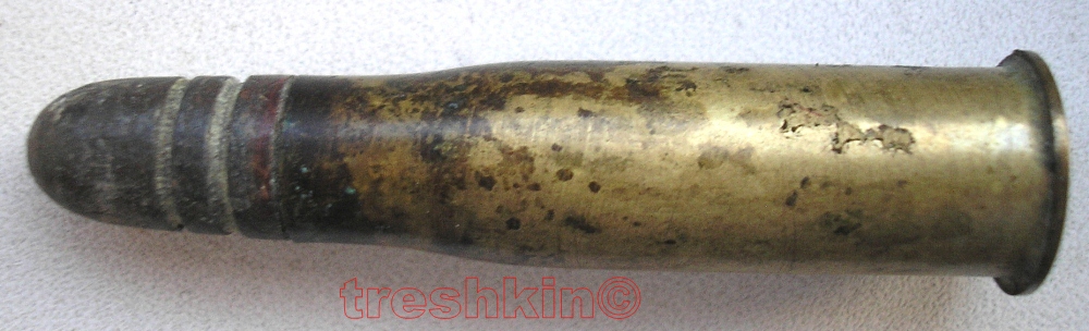

    Вот ещё один макет, но производителя я к сожалению не знаю :confused: подскажите если кто то знает :beer:
    5 користувачам це сподобалось.

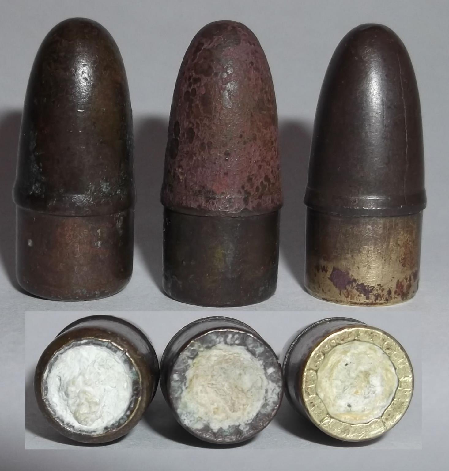

  5. =ask=
    =ask= Leutnant
    4.292
    Rusland

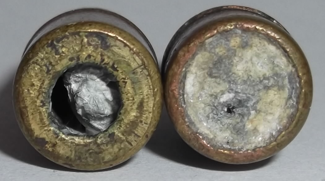

    Давайте обратим внимание на то, что обычным взглядом - одинаковое, а именно давайте взглянем на пули: несмотря на одинаковый вес и размер пули могут иметь разную донную часть, я пока собрал 3 вида (см. фото).
    p.s. все патроны являются ММГ :p

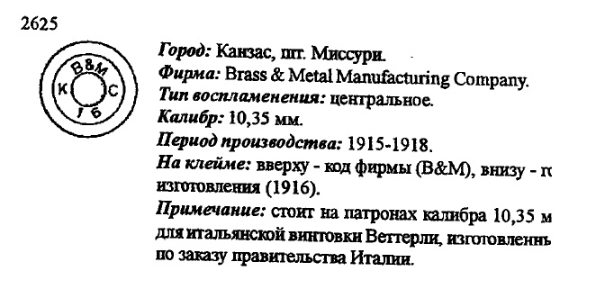

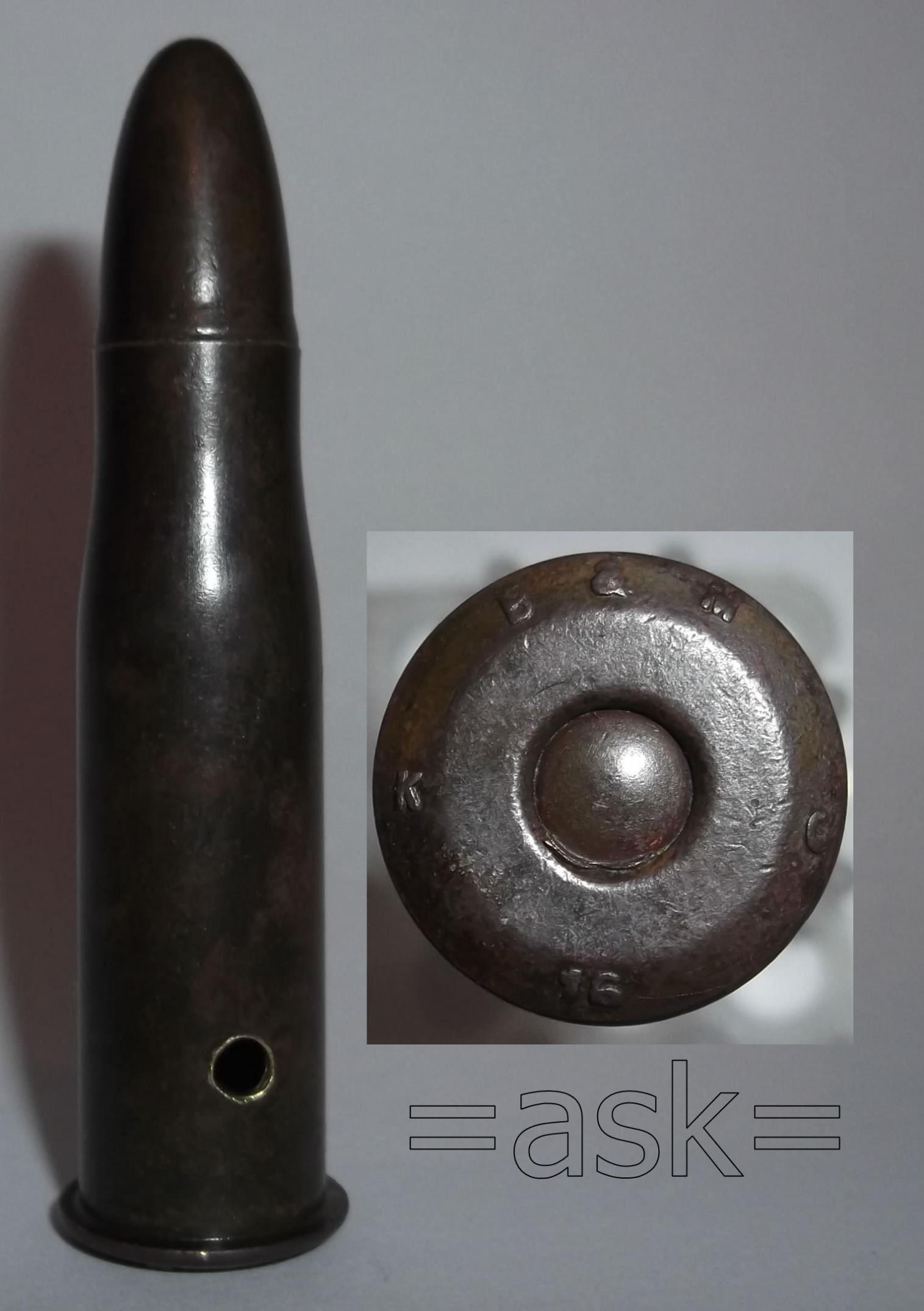

  6. Флойд
    Флойд Stabsgefreiter
    133
    Россия Ухта
    США
    "Brass & Metall Manufacturing Co. Kansas City, Missouri"
    Делали патроны для Веттерли с 1915 по 1918 по заказу Италии.
    Относительно редок.
    minitarn3838, Badahshan, Miho та 3 іншим подобається це.

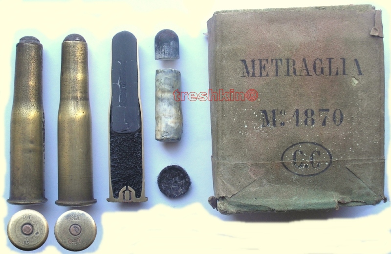

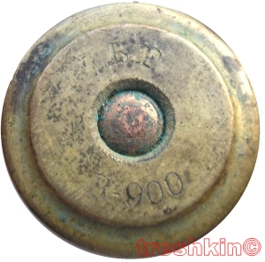

  7. treshkin
    treshkin Moderator
    398
    76
    769
    4.279
    Київ, Україна
    Как раз под рукой старая фотка оказалась
    14 користувачам це сподобалось.
  8. =ask=
    =ask= Leutnant
    4.292
    Rusland
    В твоих порох дымный что ли?
  9. treshkin
    treshkin Moderator
    398
    76
    769
    4.279
    Київ, Україна
    Конечно
  10. =ask=
    =ask= Leutnant
    4.292
    Rusland
    Круто, а у меня в моих бездымный ... завтра фотку скину
  11. treshkin
    treshkin Moderator
    398
    76
    769
    4.279
    Київ, Україна
    Чего ж крутого в бездымном порохе в 1885 и 1887 году? Да еще и в караульных патронах? Итальянцы ведь свой баллистид и 6,5 Каркано приняли немного позже:)

  14. Miho
    Miho Stabsfeldwebel
    25
    2.047
  15. 2m-outrage
    2m-outrage Oberstleutnant
    3.113
    Ravenholm, Zombiland
    Там вроде нижний цилиндрик еще и на сектора должен разделяться
  16. treshkin
    treshkin Moderator
    398
    76
    769
    4.279
    Київ, Україна
    Нижняя часть пули обернутая бумагой состояла из свинцовых дисков, каждыфй из которых разделен на 3 сектора. На разрезе диски видны и немного сегменты
  17. Флойд
    133
    Россия Ухта
    Нет, к сожалению.
    133
    Россия Ухта
    Я к тому, что у меня нет ссылки обстоятельно описывающей это клеймо, но погуглив, можно найти мнения многих людей, касаемо этого клейма, и все они сходятся на том, что это "Brass & Metall Manufacturing Co. Kansas City, Missouri":)

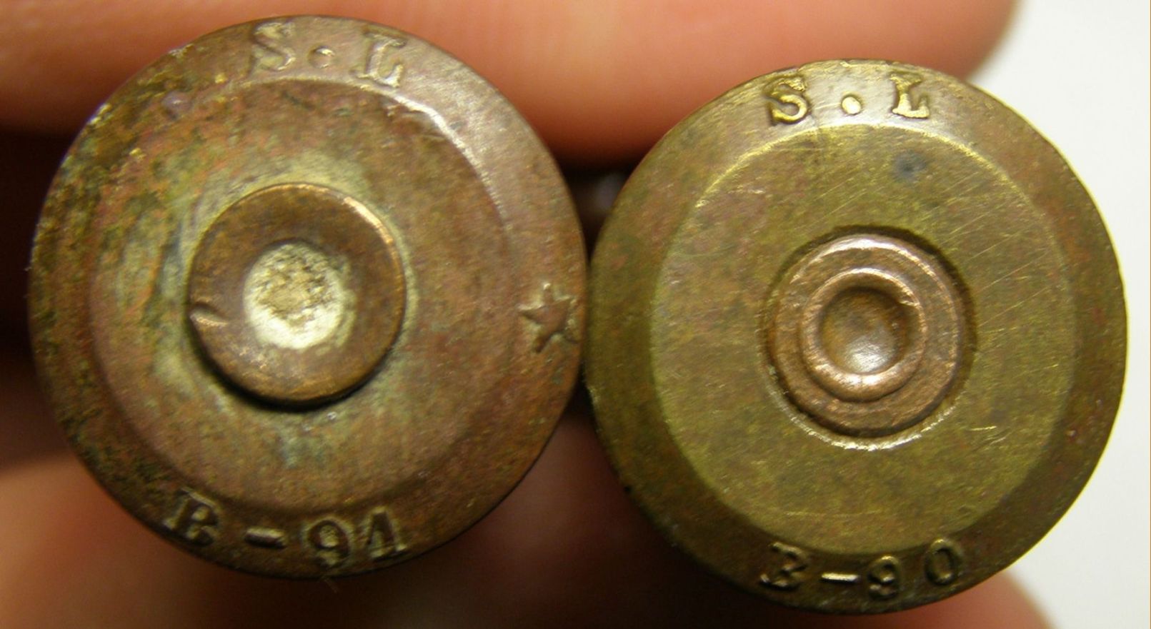

  21. ЗМИЙ
    ЗМИЙ Stabsfeldwebel
    1.131
    г.Суренж Украина
    Вже колись викладав це фото.
    З зірочкою - з капсулем Боксера.
  22. k-d
    k-d Stabsgefreiter
    534
    111
    Вот вырезка из книги "Клейма на патронах и оружии", ЭКЦ МВД РФ:

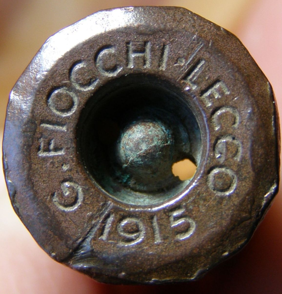

  24. ЗМИЙ
    ЗМИЙ Stabsfeldwebel
    1.131
    г.Суренж Украина
    Будова капсюля від Giulio Fiocchi.
    ASKOT1, Webley, Miho та 3 іншим подобається це.
