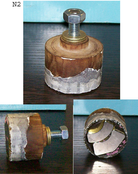

    Ранее попадались мне магнитики из винчестеров. Удивляло насколько они сильные. И тогда же появилась мысль слепить из них поисковый магнит. А тут как раз товарищи помогли дюжиной битых винтов (можно спросить у занимаюшихся ремонтом компьютеров). Извлекать магниты оттуда не поламав (хрупкие) это отдельный геморрой. Но реально. Далее сложил их в две стопки по 4 шт (больше масса больше сила), положил на цилиндрический кусок стеклотекстолита и залил под обрез эпоксидным клеем. Винт М10 был вкручен на клею в стеклотекстолит заранее. Бортик для заливки смолы сделал из бумаги (ее остатки на фото видны), а чтоб смола не вытекала снаружи по краю приклеил бумагу к текстолиту. Такова конструкция №2.
    На пробу прилипил к железной двери, снимал сдвигая магнит на край двери. Думаю на отрыв около 20-30 кг, просто держаться за него неудобно. Дверь есстно поцарапал.

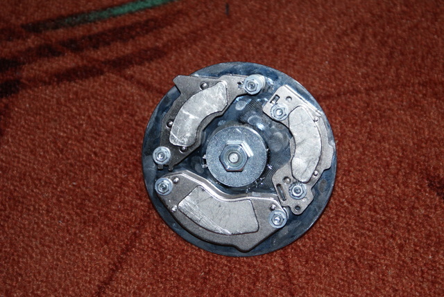

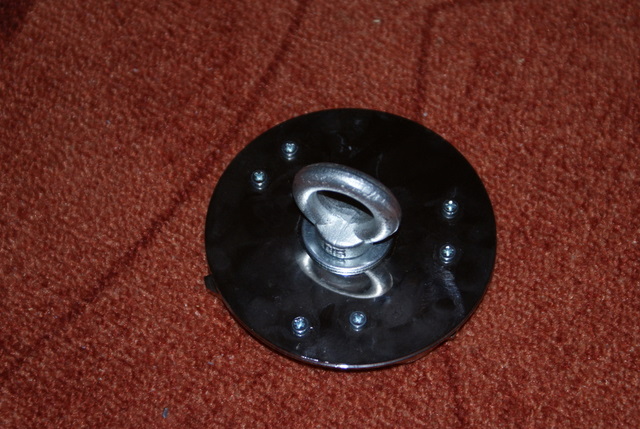

    Конструкция №3 с таким же количеством магнитов лучше, ей и пользовался (пока на прошлой неделе дите ее не утопило). В ней вместо стеклотекстолита использовался железный диск толщиной 12 мм. В диск был вкручен винт М8 с кольцом (на базарах продаются), чтобы винт не выкручивался добавлена контргайка, за ней надо следить и если надо подтягивать ( чадо не следило вот и вынуло винт на веревке). Спасательная операция с применением конструкции №2 назначена на будущие выходные.
    Конструкция №3 тяжелее и хорошо тонет что облегчает попадание в цель на дне. С ее помощью, в порядке експеримента, минут за 25-30 с мостика на базе отдыха были подняты со дна 2 кух ножа, 1 складной нож, 2 раколовки без раков но полные ила, 3 железных грузила от донок с лесками крючки сгнили, 2 ведра одно вполне новое причем тоже полное ила (подхватывал пока оно было в воде), 1 новенькая кружка и немеряно железног мусора ( ржа, гвозди, прутки,електроды, уголки, оплетки от кабелей и тд).

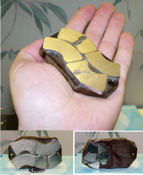

    Что касается неудачно извлеченных магнитов то они тоже пошли в дело. 4 стопки по 2 магнита наклеены епоксидкой на текстолит и с обратной стороны также обломки донаклеены. Отверстие скраю для шнурка. Очень помогает находить железную мелочь при раскопках. (Похожую вещь уже видел гдето на форуме но с 3 магнитами от динамиков.)

    Я бы рым-болт залил бы лучше с двумя гайками и шайбой между ними.К нему сразу верёвку вяжешь и усё.... и ничего зажимать не надо.Сейчас этого добра навалом продаётся в метизах всяких...

    В №3 рым болт и был.

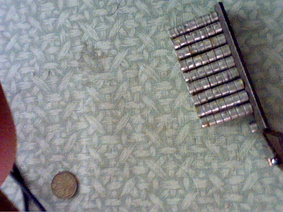

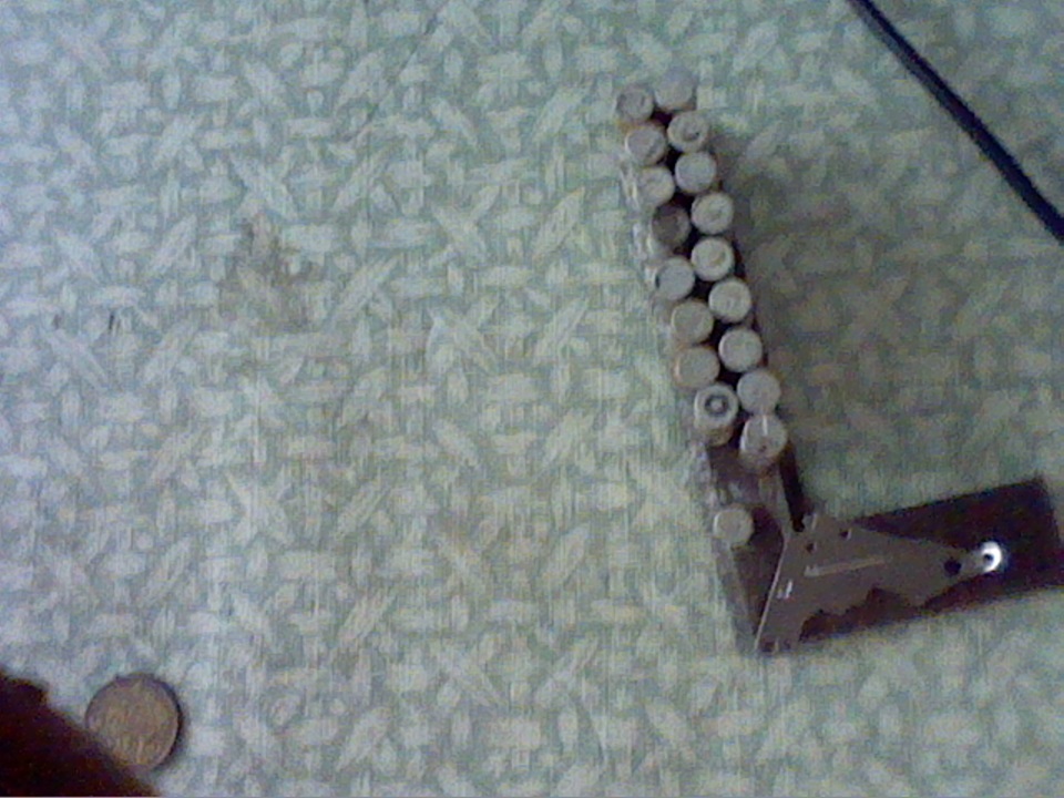

    всем здорова! есть 120 маленьких неодимовых магнитов 7х4мм.
    как их расположить, что бы было сложение сил и их прирост.
    вообще хочу их разложить в однуплоскость, не собирая столбиков, а в центр магниты от винчестеров.
    ваше мнение?
    п.с если можно с рисунками, я не тупой, я просто сомневающийся и неуверенный человек
