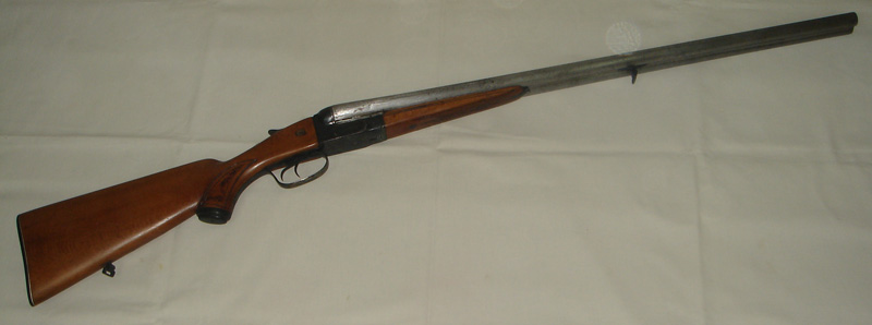

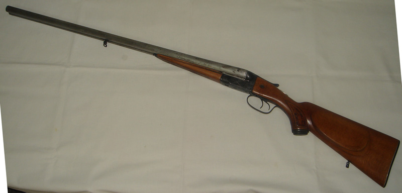

  1. Miho
    Miho Stabsfeldwebel
    25
    2.047

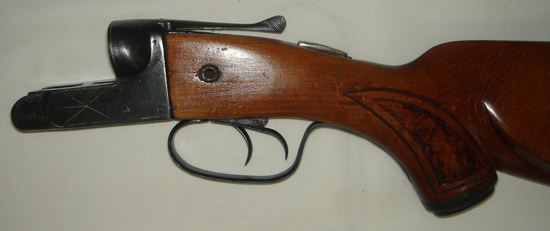

    Подскажите что за ружье. :beer:
    Клейма не читаемые.

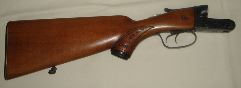

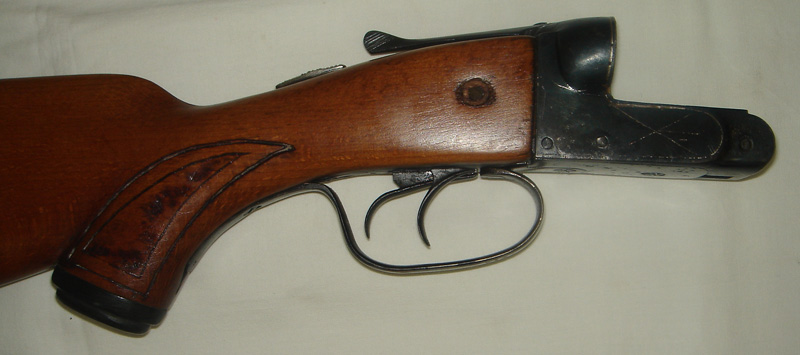

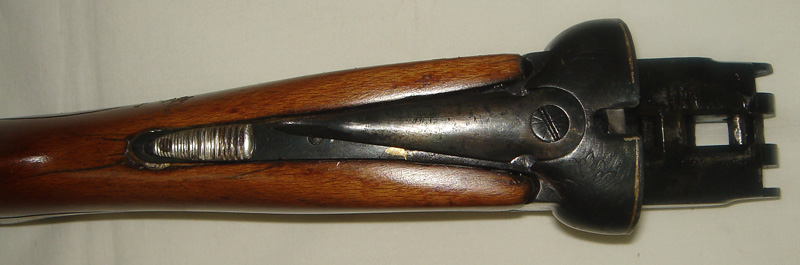

  2. Miho
    Miho Stabsfeldwebel
    25
    2.047

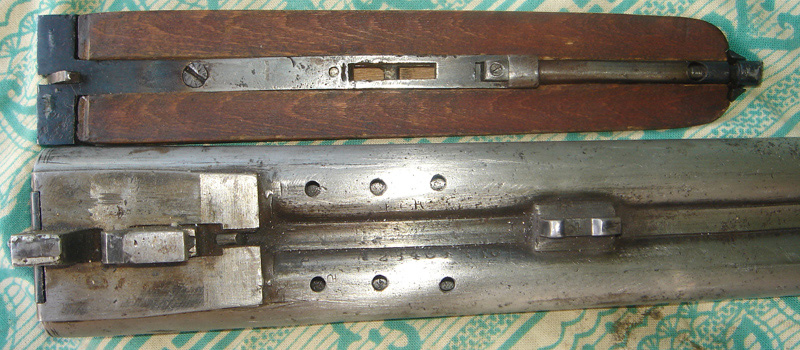

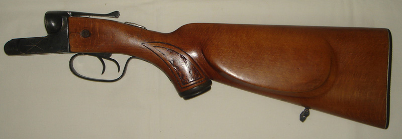

    Еще фото
  3. comanch
    comanch Hauptmann
    2.614
    с.Катериновка

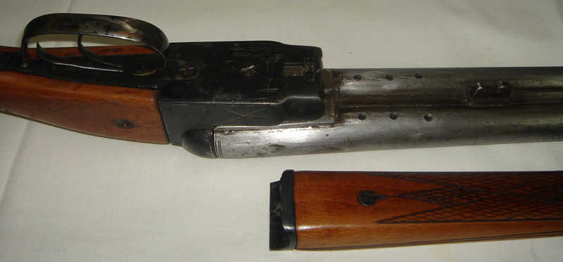

    Охотничье, безкурковка,видимо восстановленный с помощью напильника и наждачки утопленник.Калибр типо16(?).Скорее всего современщина.Или Вы хотели производителя узнать?Так не видно ж них т.Дырки посверлили специально для фотосессии?:)
  4. Miho
    Miho Stabsfeldwebel
    25
    2.047
    Калибр 16
  5. vya270
    vya270 Obergefreiter
    217
    Дархан
    И зачем гладкоствол сверловкой портить.. не понимаю ценность дырявого охотничьего ружья.

  10. Allour
    Allour Feldwebel
    1.321
    Russia, East Siberia

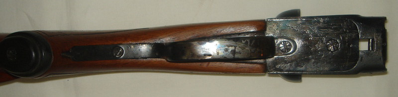

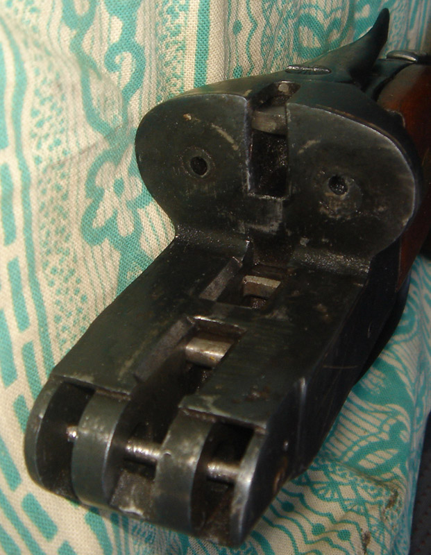

    Судя по кнопочному цевью и по подушкам стволов и колодки, это ружье первой половины 20 века, до 50 годов скорее всего. На форму стволов посмотрите, как патронники конусом идут. Из импортного что-то. Я бы сказал что это зауэр довоенная модель, даже сильно похоже на 10 модель. Сделайте фото стволов с казенной части так, чтобы было четко видно механизм запирания, крюки.
  11. Стальнет
    Стальнет Oberschütze
    86
    Запорожье
    вроде иж58 годов 60х
    A10A та Miho подобається це.
  12. Allour
    Allour Feldwebel
    1.321
    Не похож он на ИЖ-58. Вы на стволы посмотрите, они вообще по форме напоминают сволы из дамаска. Форма колодки, да, у ИЖ-58 отделенно напоминает.

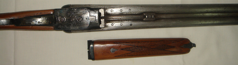

  13. Fred_
    Fred_ Oberfeldwebel
    437
    Донецк, Украина
    мне вообще кажется сборная солянка, сами посмотрите, колодка сохранила остатки воронения и несмотря на раковины зуб даю что механизм в порядке.
    а теперь посмотрите на стволы, воронение счищено подчистую, и так рьяно чистили что все клейма содрали! но стволы до сих пор в раковинах...
    по мне так минимум ружье хранилось в разобранном виде и в разных местах а максимум ружье было собрано из двух.
    приклад новодел, к гадалке не ходи...

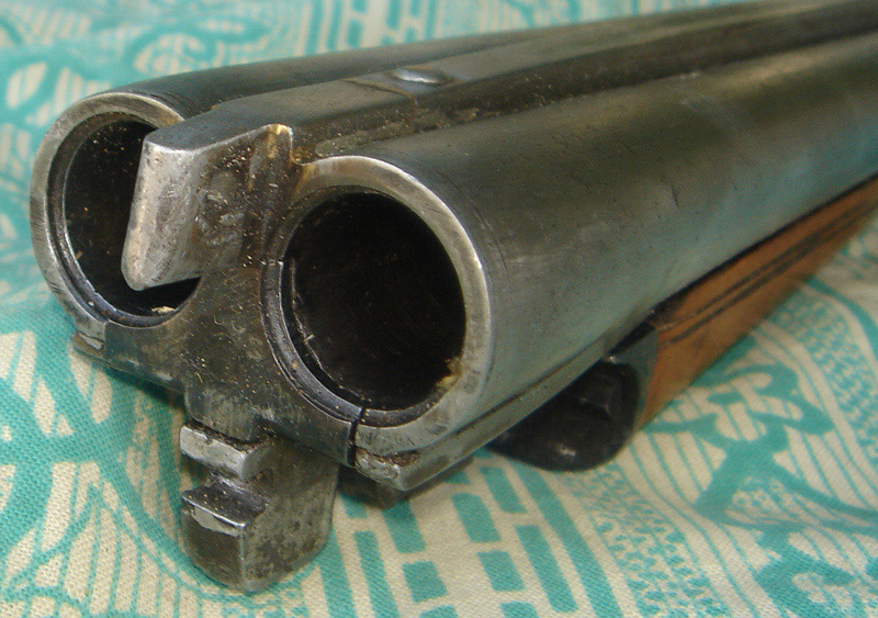

    Возможно, что и собрано из разных. Фото стволов бы посмотреть со стороны патронников, стало бы ясно хоть от чего стволы.

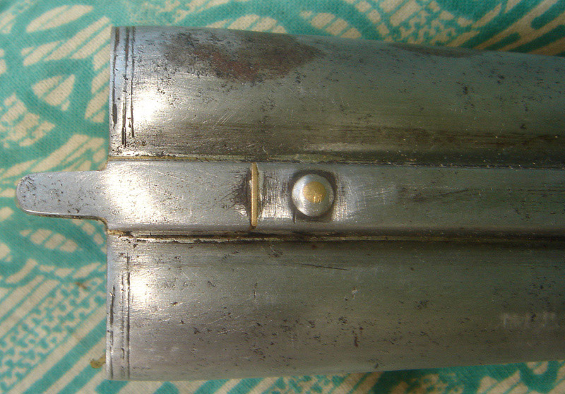

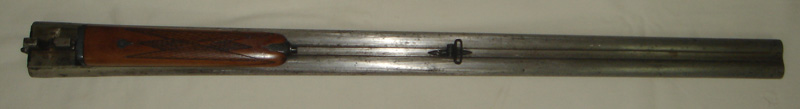

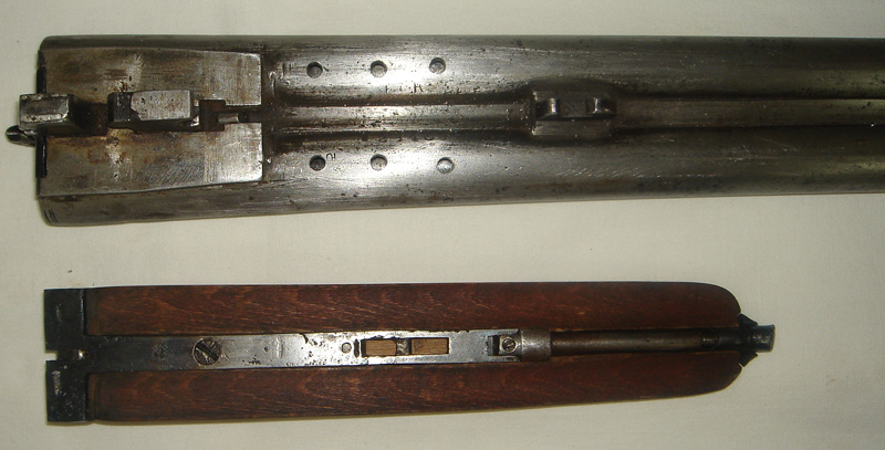

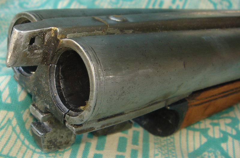

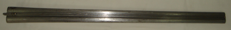

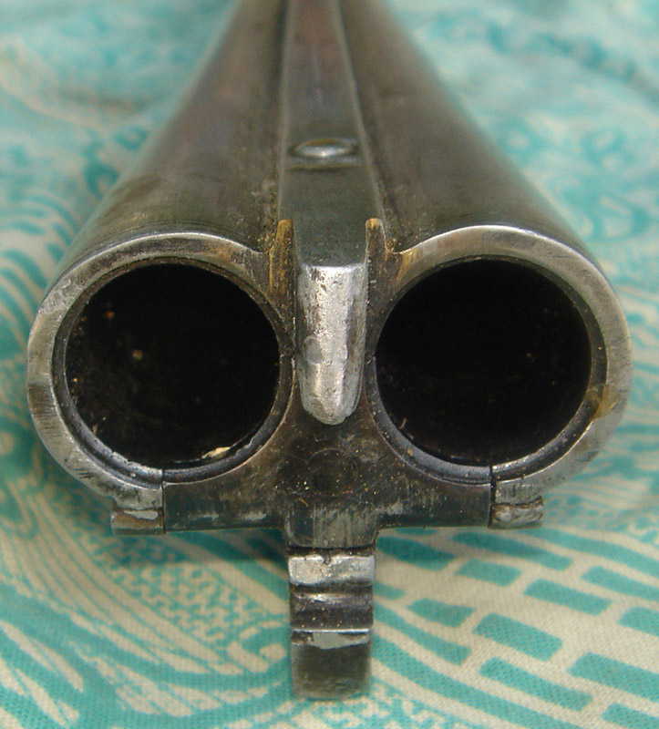

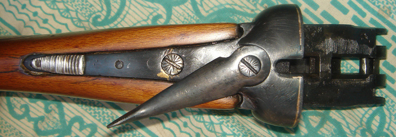

  16. Miho
    Miho Stabsfeldwebel
    25
    2.047
    Фото
  17. Miho
    Miho Stabsfeldwebel
    25
    2.047

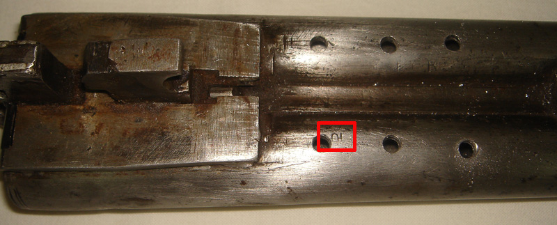

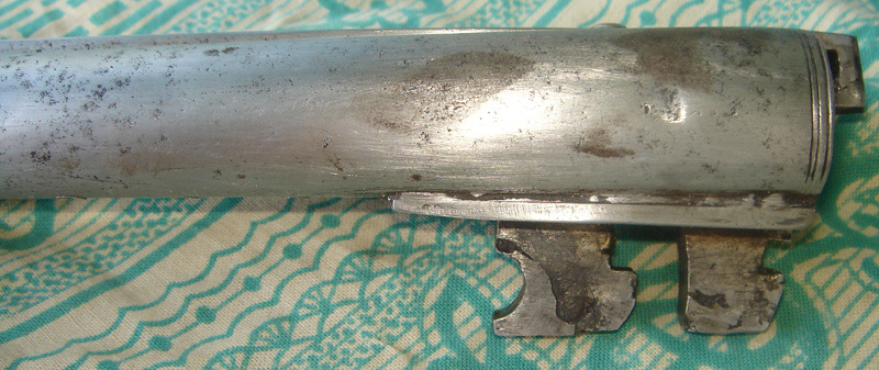

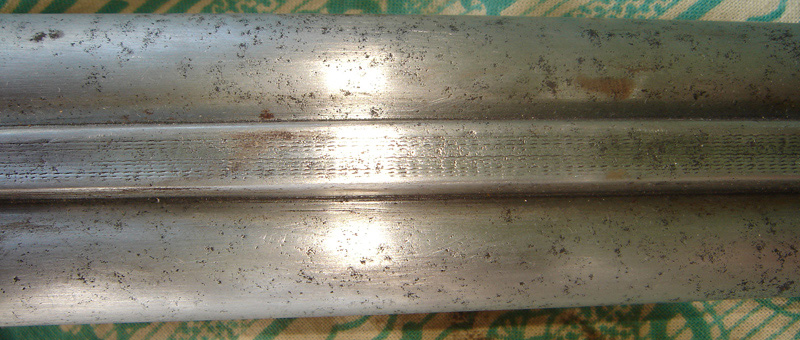

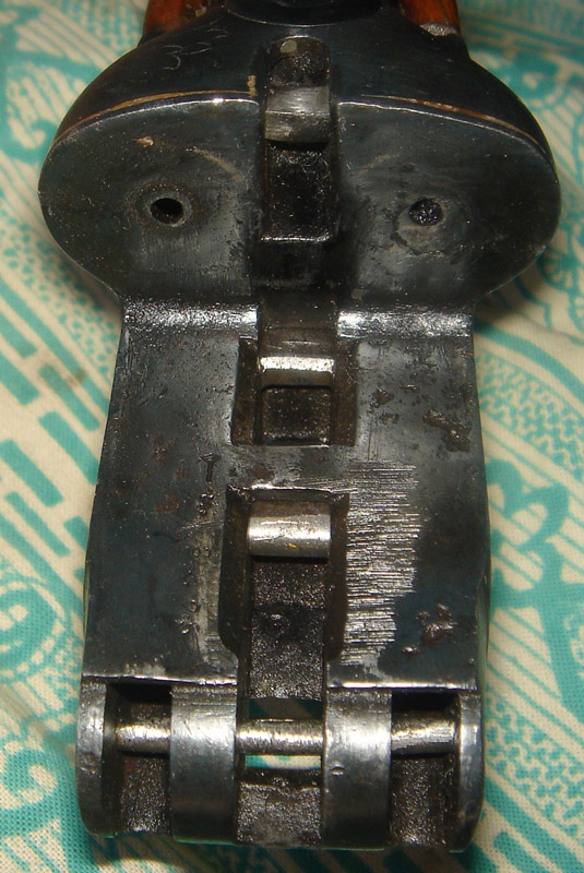

  18. Андрюха-ха
    Андрюха-ха Gefreiter
    146

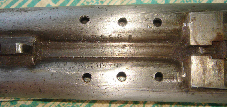

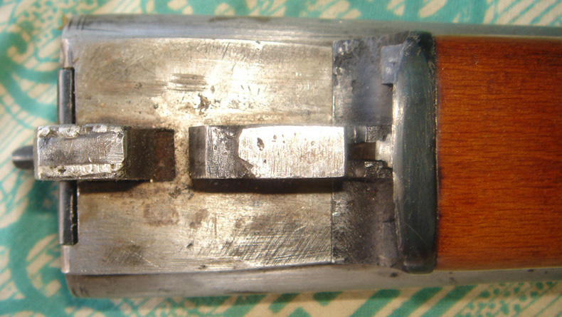

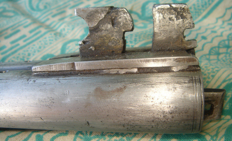

    все клейма, кроме номера "зачуханы" то-ли напильником, то-ли наждачкой... да и вообще стволы кто-то нещадно затер - видно даже по прицельной планке между стволами. а еще подствольные крюки и верхнюю запорную планку наваривали, поэтому можно предположить, что стволы не от этого ружья, о чем кстати говорит и наличие воронения - на колодке оно есть, а на стволах его нет...
  19. Fred_
    Fred_ Oberfeldwebel
    437
    Донецк, Украина
    ну так и есть, стволы подгонялись к колодке, причем сами стволы явно не родные, весь запорный механизм наварен, от этой наварки сам ствол повело (см. запорный механизм сбоку) или то фотка такая.
    но если стволы гнутые то действительно неполучилось у них приделать их к колодке и стволы пролежали где-то в не сильно для этого предназначенном месте.
    родной ствол походу уже в Нарнии...
    в любом случае такое ружье ценности никакой не имеет и сильно заморачиваться насчет его нестоит.
    предлагаю заворонить нормально и сделать классический "кулацкий обрез" и повесить на стенку, зачуханые стволы ружье не красит а так антураж будет))

    То, что все ружье из разных частей собрано, это понятно - так подушки близко не подходят к коробке, втдны следы сварки, несовпадает цевье и колодка, даже крепление под болт гринера подварено, но от каких моделей, вот в чем вопрос. ТС спросите в этой теме на ганзе - http://forum.guns.ru/forummessage/60/68360-9.html там точно скажут. Если хотите, могу спросить я, нужно только ваше разрешение на размещение фото.

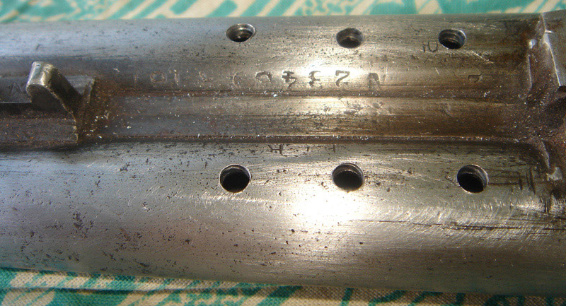

    По-моему, я вижу на стволе снизу маленькую"ю" и с другой стороны"Ж"(ИЖ?) с номером.Раз уж этот утопленник-"зауэр" так будоражит умы бывалых охотников :)

    а фото стволов "на просвет" можно? бо несмотря на "зачуханость" по моему "ваша Галя балувана" у меня в коллективе у людей есть и в хужем (снаружи) сохране карамультуки
