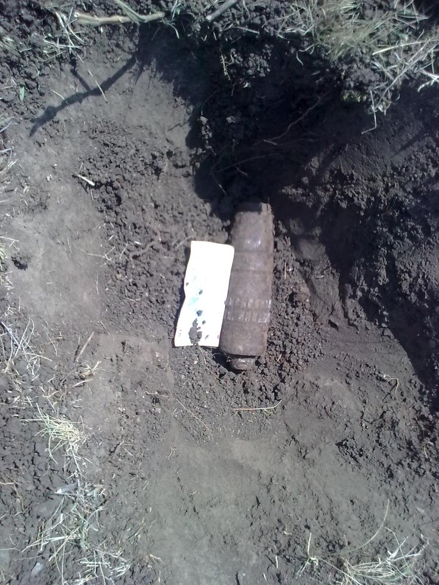

    Нашли на поле вот такую хреновину, сразу и зарыли, фото сделано на фоне 1-й гривны. Подскажите на сколько опасен

    85 мм снаряд БР-365 (тупоголовый с баллистическим наконечником с локализаторами трассирующий).

    Сомнение по данному снаряду так как рядом возле него лежит банкнота номиналом 1 гривна, а ее размеры 118 × 63 и снаряд в ширину не привышает банкноту. Есть предположение что это не 85 калибр, а меньше 45 или 57 если советский. Может какой то из немецких? Камрад leyt777 сделайте фото по крупней, обрежте в редакторе картинок лишние края фотографии. С уважением!
  6. МеталлюгА
    МеталлюгА Stabsfeldwebel
    2.019
    Да, Ваша правда! Только что померил... значит вы правы 57 мм:)

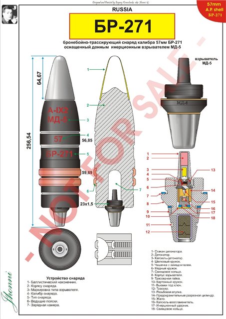

    Может быть оно и так, но сдается мне, что это может быть БР-271СП, т.е. каморы под ВВ там нет и ввинчен трассер. Типа такого(фото не мое, где взял - не помню).

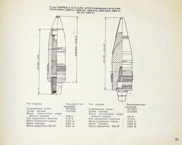

    Вот на обозрение из каталога может он на фото справа

    Это совсем другие снаряды к другим пушкам... это к зенитным пушкам, послевоенных (К примеру С-60 устанавливаемые на ЗСУ-57-2)

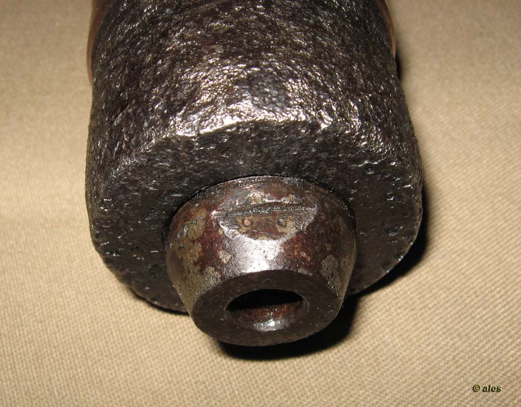

    Да там всего-то делов: посмотреть на дно(не переворачивая!!!). Сразу будет видно, есть трассер или нет. У донника гладкая сплошная площадка.Также у донника должна быть резьба под трассер, а на фото мне видится лыски под ключ и отсутствие резьбы.
    Вот так выглядит МД-5, а также другие МД: http://s60.radikal.ru/i169/0909/f9/2982a06adf40.jpg.
    Уберите трассер и сравните с вашим снарядом.

    После просмотра информации по поводу 57 калибра пришел к выводу на 2 варианта
    1.-это БР-271 с МД5 вкрученым;
    2.-это БР-271 СП
